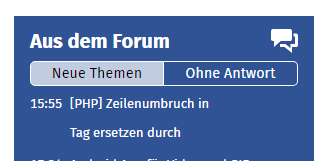

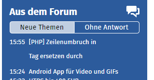

Du hast die Forumsbox kaputt gemacht :D
817419
Reaktionen: bog, steff0rn, herliTz_234 und 7 andere
Gut zu wissen, dass HTML Tags in Überschriften funktionieren. 😂
Reaktionen: NeoExacun und Nilson
In der Forumsübersichtlich Desktop-PC hat es keinen Einfluss
