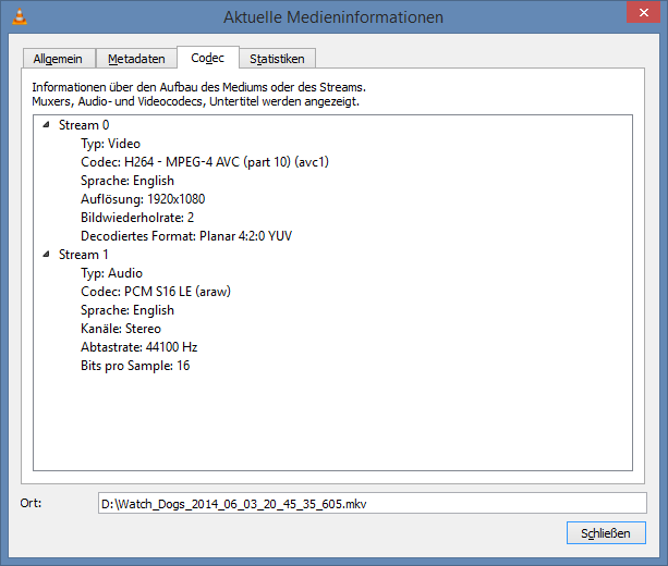

kennt jemand ein kostenloses Programm, mit dem man ein Video zeitraffen kann?
Es handelt sich um eine 24h (ingame Zeit) Aufnahme aus Watch Dogs mit 2fps. Dieses Video möchte ich um das 60-fache beschleunigen und mit 30fps abspeichern.
Habe natürlich schon gegooglet, bisher kamen nur Treffer zu kostenpflichtigen Progs. wie Magix Video Deluxe usw., und VirtualDub, welches die Datei aber nicht annehmen will.
