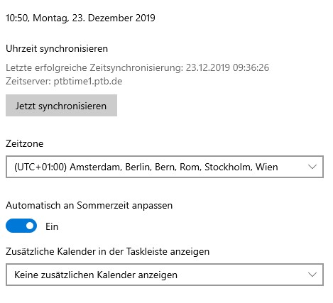

ich hab bei meinem Win 10 den Zeitserver auf einen Zeitserver der PTB eingestellt. Jetzt fällt mir auf, dass die Unrzeit nicht stimmt, die Uhr geht eine Stunde nach. Win 10 synchronisiert sich nicht automatisch mit dem Zeitserver, wenn ich die Synchronisation automatisch anstoße, geht alles ohne Probleme.
Muss man die Zeitsynchronisation immer manuell anstoßen? Kann ich mir kaum vorstellen. Wo ist der Fehler, dass Windows das nicht automatisch macht?

toyota schrieb:
Also bekommst du dort eben ohne korrektur die UTC, das ist gegenüber Deutschland im Winter um 1h verschoben.
Das ist offenbar schon berücksichtigt. Ich kann natürlich schon einen anderen Server nehmen. Das Problem ist, dass sich das Betriebsystem nicht selbst synchronisiert.
