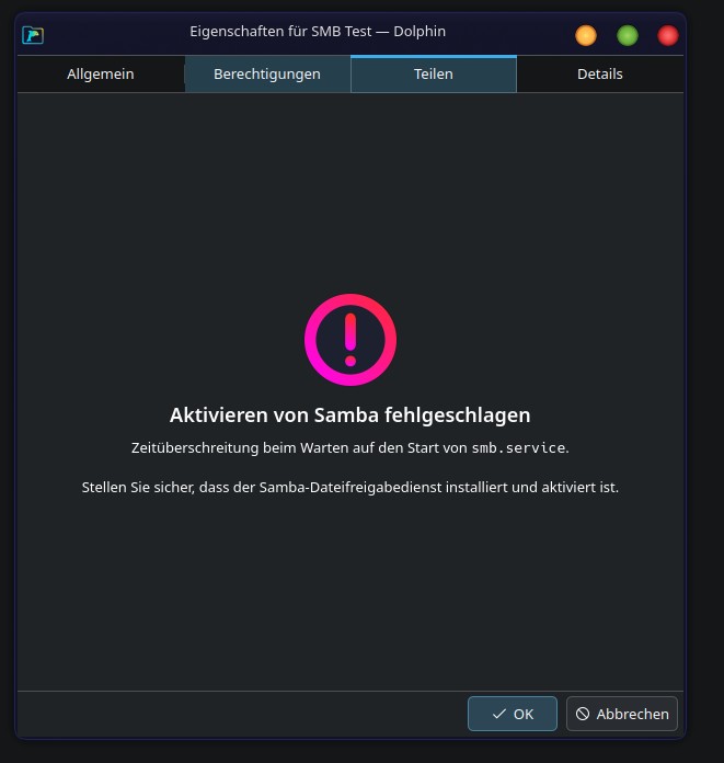

Hallo
Kann mir jemand auf die Sprünge helfen woran es hier scheitert?
systemctl status smb.service gibt das aus:
Code:
[joerg@joerg-nuc-titan ~]$ systemctl status smb.service
× smb.service - Samba SMB Daemon
     Loaded: loaded (/usr/lib/systemd/system/smb.service; enabled; preset: disabled)
     Active: failed (Result: exit-code) since Tue 2026-09-29 22:26:14 CEST; 3min 32s ago
 Invocation: 16d62f61a7e24eb8a0d475a70e5457de
       Docs: man:smbd(8)
             man:samba(7)
             man:smb.conf(5)
    Process: 4270 ExecStart=/usr/bin/smbd --foreground --no-process-group $SMBDOPTIONS (code=exited, status=1/FAILURE)
   Main PID: 4270 (code=exited, status=1/FAILURE)
   Mem peak: 3.9M
        CPU: 32ms
Sep 29 22:26:14 joerg-nuc-titan systemd[1]: Starting Samba SMB Daemon...
Sep 29 22:26:14 joerg-nuc-titan systemd[1]: smb.service: Main process exited, code=exited, status=1/FAILURE
Sep 29 22:26:14 joerg-nuc-titan systemd[1]: smb.service: Failed with result 'exit-code'.
Sep 29 22:26:14 joerg-nuc-titan systemd[1]: Failed to start Samba SMB Daemon.

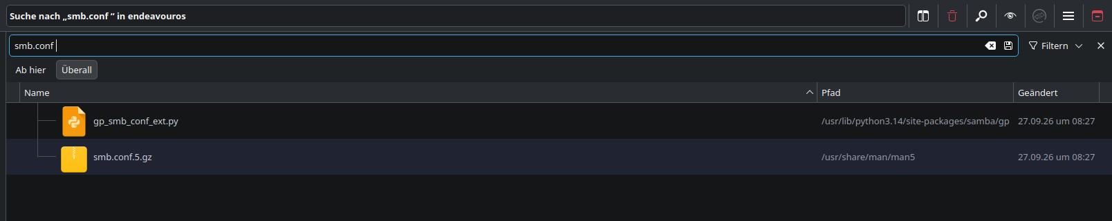

/etc/samba/smb.conf gibt es nicht , da ist nur ein leerer Ordner.
jodd2021 schrieb:
systemctl start smb -f -i
Das macht keinen Sinn. Was hat systemctl in dem Befehl zu suchen und woher kommt das -f?
Ausführen: smbd -F -i.
Wo liegt die denn dann bei dir? Irgendwo muss die Config ja sein?
Log sagt 100 mal:
smbd - Failed to load config file!
Can't load /etc/samba/smb.conf - run testparm to debug it
CoMo schrieb:
Du musst eine smb.conf erstellen.
Gemacht. Soll da etwas drin stehen?

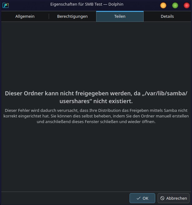

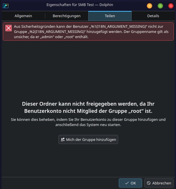

Das ist doch fast schon bösartig:
angelegt.
Ja klar muss da was drin stehen.
Zumindest die Minimalkonfiguration. @jodd2021
z.B. welcher Nutzer welches Verzeichnis usw.
Oder welches Verzeichnis ueberhaupt geteilt werden soll.
Und das was frei gegeben wwerden soll muss auch vorhanden sein. Das sagt die eine Meldung.
Und man fuegt keine SMB-Nutzer in Gruppen ein in denen root/admin bzw lokale Verzeichnisrechte des Root drin sind. Immer auch dran denken das unter einem Linux die Datei/Verzeichnisrechte granularer sind als bei Windows.
