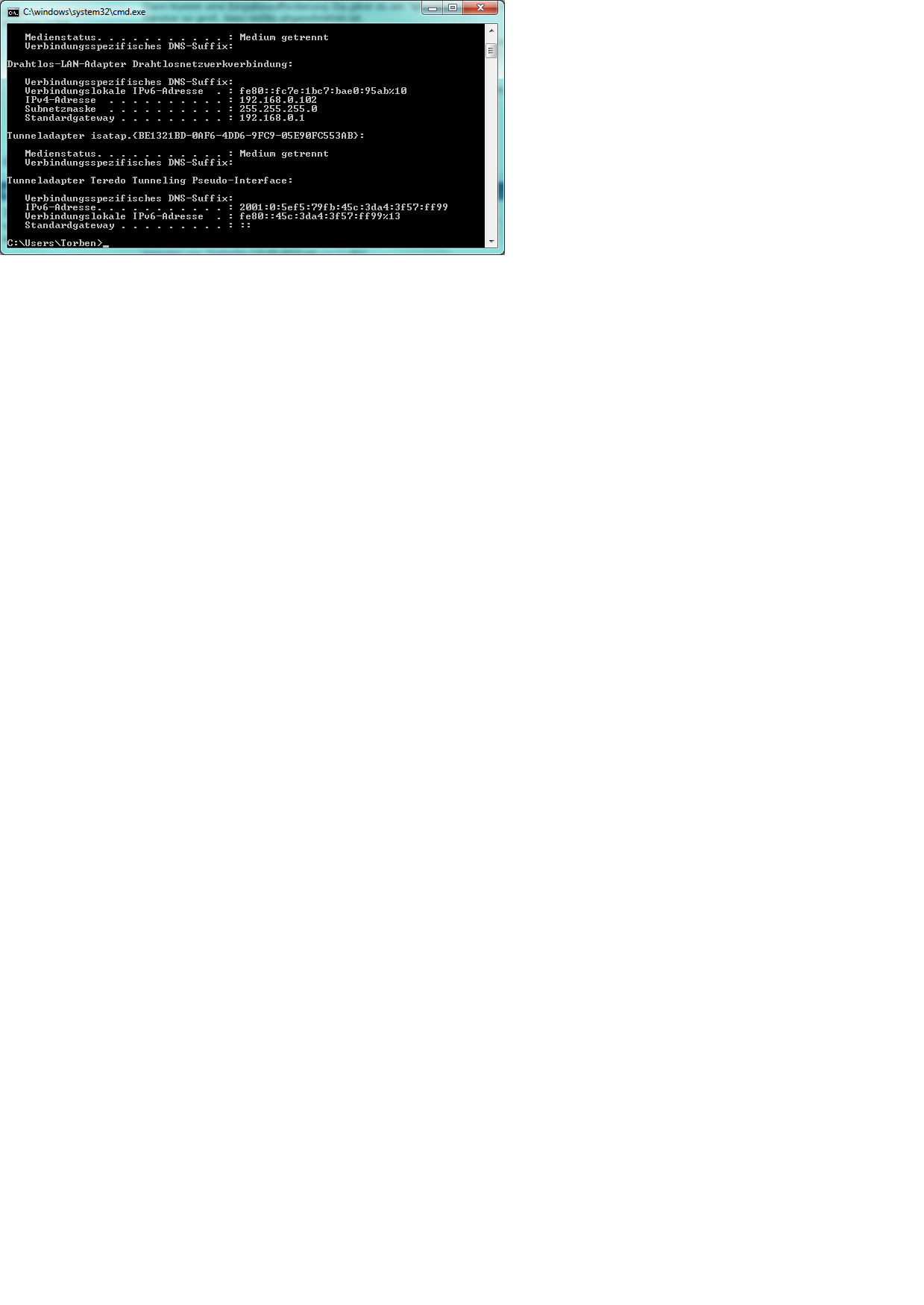

Hi,
ok, moment: Du bist aber schon jetzt zuhause direkt mit dem WLAN des Nachbarn verbunden oder? Keine VPN-Geschichten oder sowas? Oder bist du jetzt in der Uni? Es hilft natürlich nur, wenn du auch gerade mit dem problematischen WLAN-Netzwerk verbunden bist...
VG,
Mad
Ne, war mitm handy online, daran lags. Hier die richtigen Daten...
Vodafone Glasfaser
Hi,
alles klar :)
Also, jetzt wieder wie vorher zu der Netzwerkkarte manövrieren, wo angezeigt wurde "Adrese automatisch beziehen". Dort dann "Folgende IP Adresse verwenden" anwählen und wie folgt eintragen:
IP: 192.168.0.105
Subnetz: 255.255.255.0
Gateway: 192.168.0.1
Und unter "DNS" ebenfalls die 192.168.0.1
Wenn du jetzt "OK" klickst schließt sich dieses Fenster und das alte Fenster "Eigenschaften von WLAN-Verbindung" (oder wie es bei dir auch heißen mag) ist noch offen. Dort dann noch den Haken bei "Internetprotokoll Version 6" rausnehmen falls dieser drin ist und "OK" klicken.
Dann am besten mal neu starten und nochmal berichten, ob sich irgendetwas verändert hat.
VG,
Mad

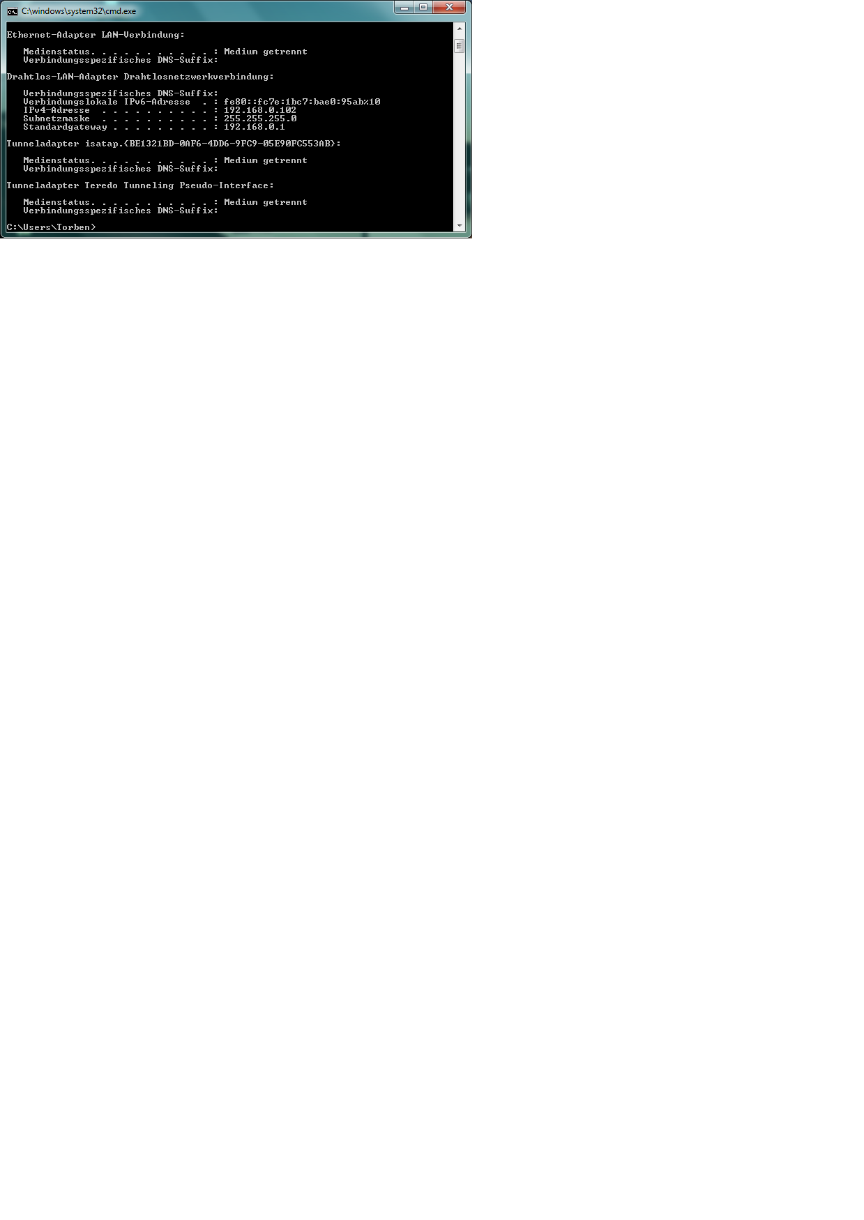

Also das mit der festen IP-Adresse hat leider auch nicht so funktioniert. Deshalb hab ich wieder zurück zur automatischen gewechselt und als es gestern kurz nach 20 Uhr war, hat es erneut funktioniert, ich hab deshalb nochmal die ipconfig von dem funktionierendem Internet kopiert und hier angehängt.
Vllt erkennt man ja was...
MfG
TheMisfits
Hi,
nein, daran liegt es scheinbar nicht. Ich denke, du musst deinen Nachbarn einfach fragen. Wenn es immer in etwa die gleichen Zeiten sind vermute ich eine Einstellung im Router. Kannst du von deiner Seite aber nicht ändern, da muss dein Nachbar ran.
VG,
Mad
