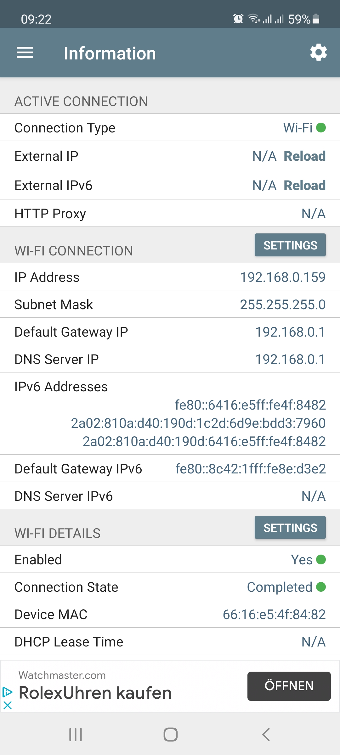

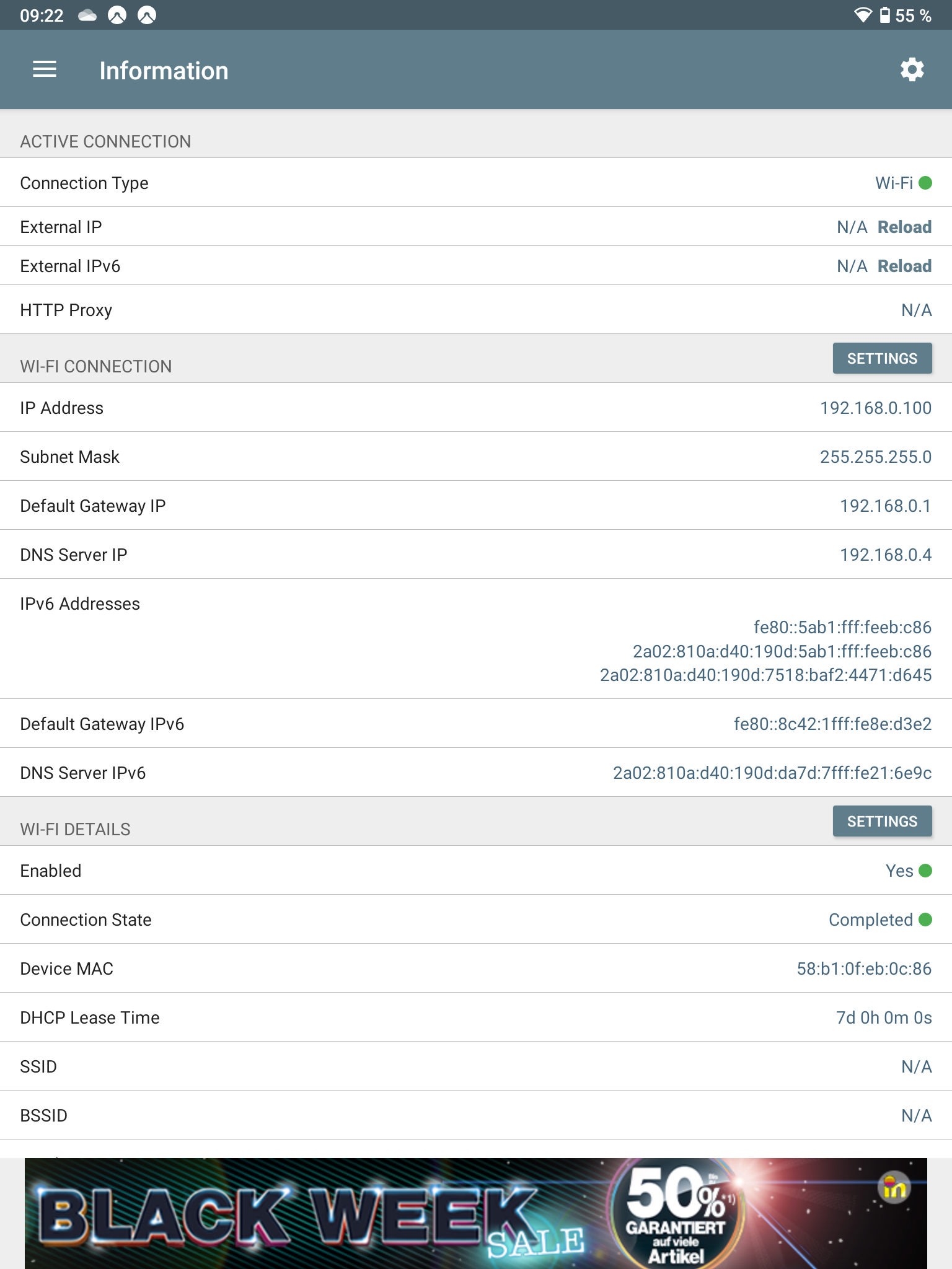

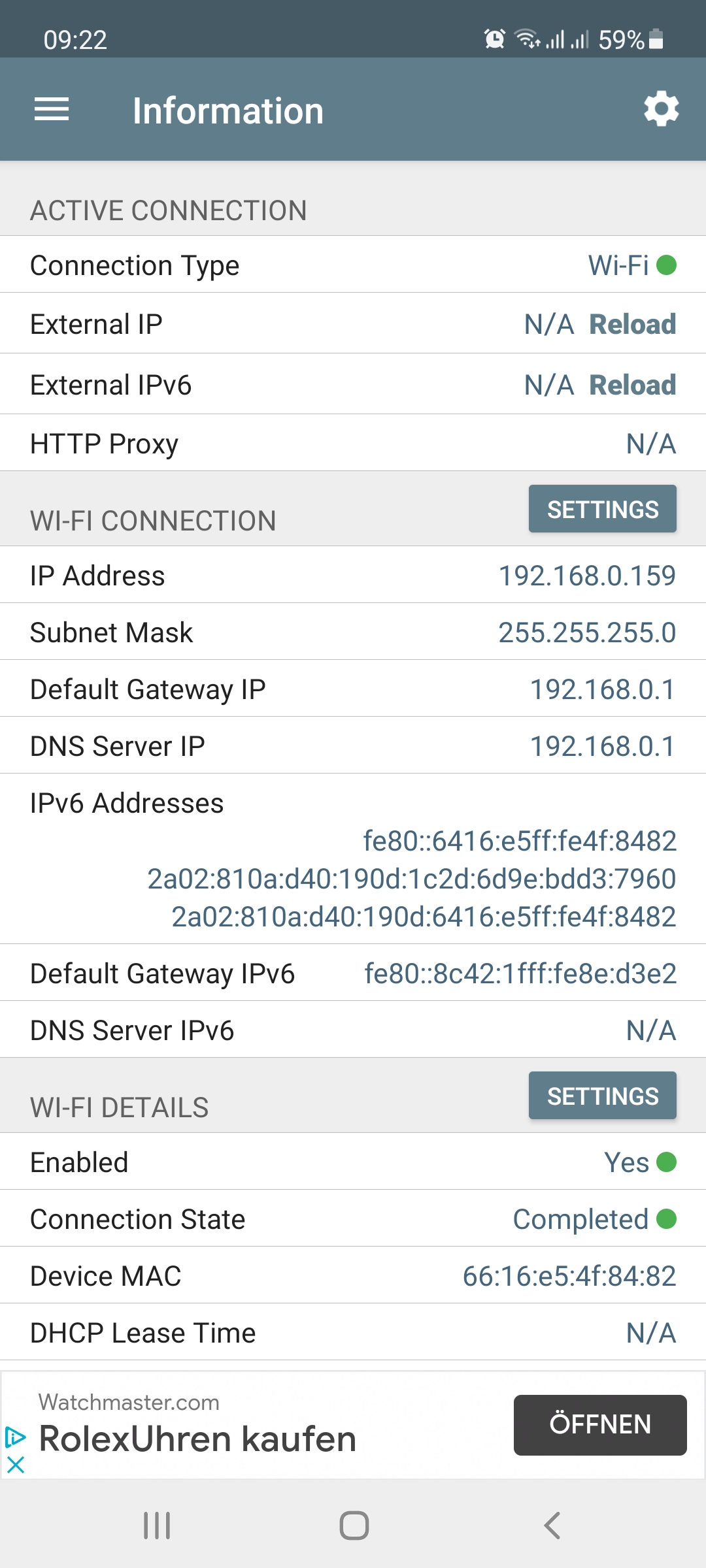

Ich habe jetzt mal bei Samsung A52 die Netzwerkeinstellungen Statisch vorgenommen und statt DNS: 192.168.0.4 (repeater) die 192.168.0.1 (Hauptrouter) angegeben.
Damit funktioniert das Internet. Warum das allerdings nur bei den 2 Geräten so eingestellt werden muss, erschließt sich mir nicht. Anbei 2 Screenshots des Network Analysers.
