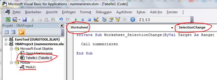

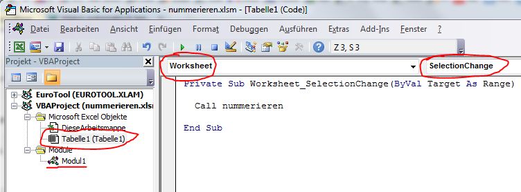

Wie stell ich das Makro ein das es Automatisch sich updated wenn ich z.b eine
neu Zeile einfüge oder eine lösche?
Wähle im VBA-Editor links die Tabelle aus und rechts Worksheet und SelectionChange.
Der Befehl Call nummerieren startet dann dein Makro nummerieren in Modul1.
