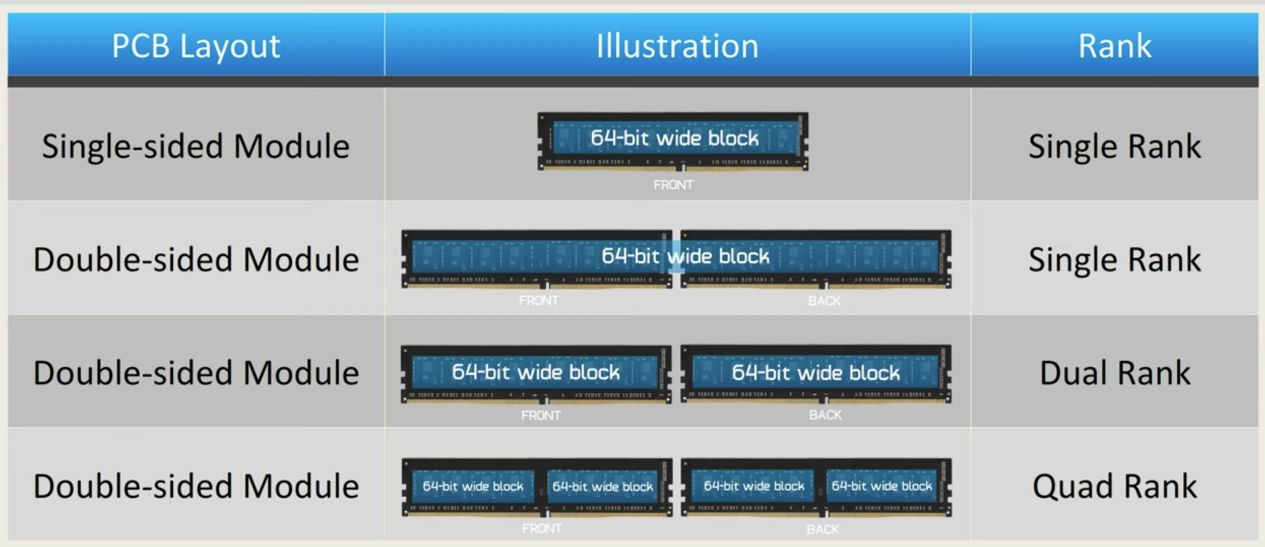

Laut einer Übersicht von Hardware Unboxed kann es sein, dass sich die Chips auf beiden Seiten befinden und es sich dennoch um single ranked handelt:
