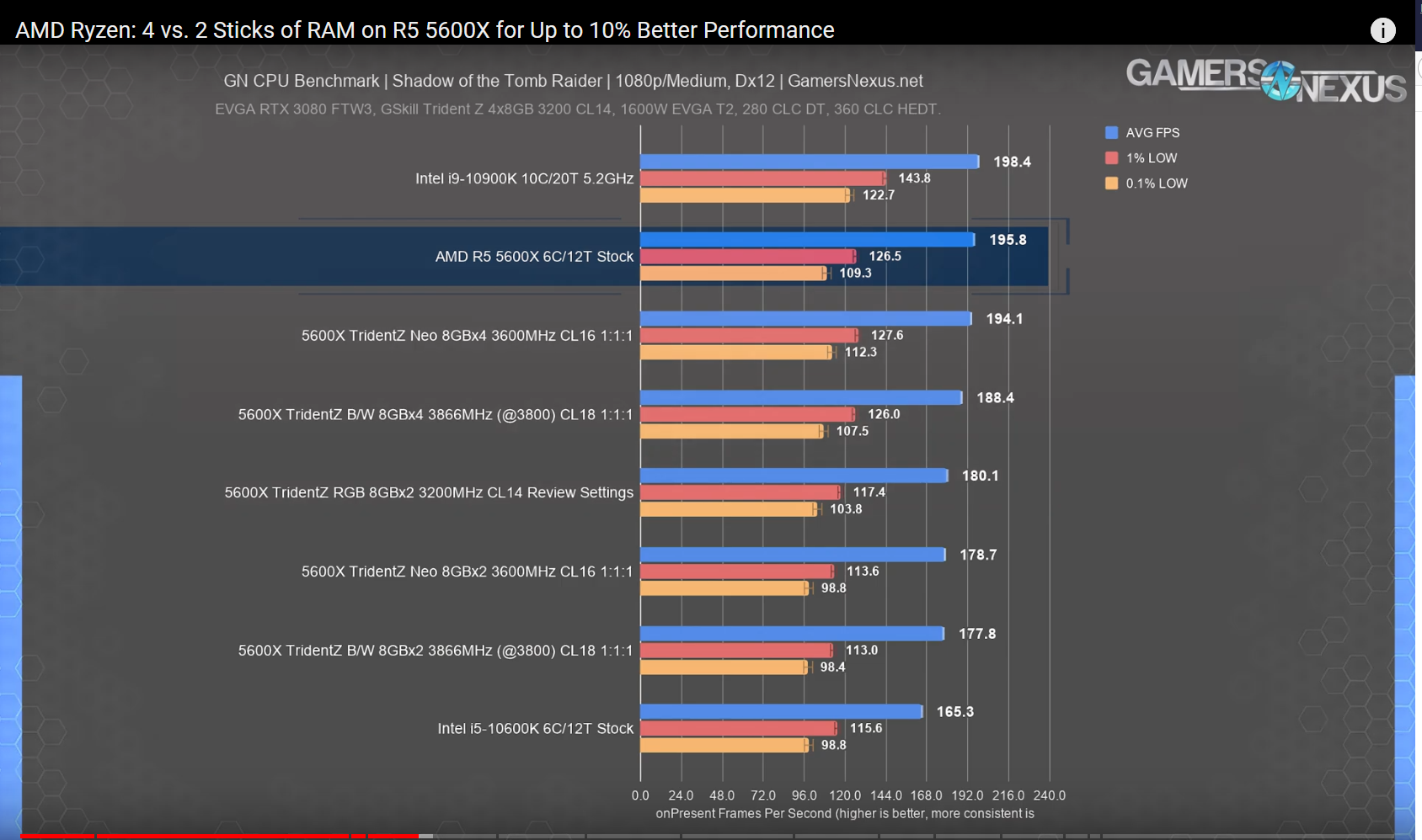

ich habe eben ein interessantes Youtube Video von Gamers Nexus zu dem Thema gesehen. In dem Video performen Konfigurationen mit 4 RAM-Modulen besser als mit 2. Zum Beispiel ist der TridentZ Neo in Shadow of the Tomb Raider mit 4 Modulen rund 10% schneller (vgl. Screenshot). Allerdings verfügen die Konfigurationen mit 2 RAM-Modulen nur über 16GB RAM, wohingegen die Konfigurationen mit 4 RAM-Modulen über 32GB RAM verfügen. Natürlich sollten aktuell 16GB RAM für Spiele genügen, allerdings kann ich mir dennoch vorstellen, dass sich die Verdopplung des Arbeitspeichers auf die Performance auswirken könnte (wobei mir 10% unrealistisch viel erscheinen). Deshalb wäre es interessant gewesen zu sehen wie 2*16GB gegen 4*8GB bei denselben Timings und vom selben Hersteller abschneiden.
Anbei ein Screenshot aus dem Video sowie ein Link zu diesem:
Was denkt ihr darüber?
Sieht man auch, das CL14 mit 3200 zum zocken am besten ist.
Reaktionen: autoexe
es gibt immer noch Unterschiede zwischen DS und SS.. mehr nicht.. 4xSS RAM wird dann wohl sowas wie 2xDS ergeben von der Bestückung der Kanänle.. möglicherweise deswegen ein Unterschied.. ich bin mir aber nicht sicher
Reaktionen: timmey77 und autoexe
DDR4-3600 CL16 ist bei den minimalen Frames fast überall leicht schneller oder gleich auf.
der Unzensierte schrieb:
alle Rekorde den reinen Speichertakt betreffend sind mit zwei Riegeln aufgestellt worden.
Soweit ich das erkenne, wird hier nicht auf DDR4-3600 oder 3800 CL14/CL15 eingegangen. Mit Vollbestückung sind diese Taktraten dann u.U. gar nicht möglich. Somit wäre der mutmaßliche Leistungsvorteil der Vollbestückung nivelliert.

Ok, also um es kurz zusammen zu fassen:
2x Dual Rank RAM = Gut
4x Single Rank RAM = Gut (Aber möglicherweise weniger OC Potential)
2x Single Rank RAM = Schlecht
4x Dual Rank RAM = Schlecht

Gibt es denn irgendwo eigentlich schon Benchmarks zu den verschiedenen RAM-Geschwindkeiten und der entsprechenden Performance unter Zen 3? Stehe vor der gleichen Frage wie ihr, aber wenn der Unterschied zwischen 3200 und 3600 jetzt nur im Promillebereich ist, kann man sich die Kohle auch sparen...
Sind 2 oder 4 RAM-Module vorteilhafter?
4 Module sind IMMER voreilhafter als 2.
Genau genommen sind mehr Ranks immer vorteilhafter als weniger Ranks.
Das Problem ist, dass mit mehr Ranks oftmals weniger Takt erreicht wird.
Wenn man das bei Zen3 (wo ja über DDR4-4000 mit 2000er IF spekuliert wird) mit DDR4-3200 testet, dann kommt man natürlich zu dem Schluss dass 4 Module besser sein könnten.
Die Frage ist aber: Sind 4x3200 besser als 2x 4000 ?
Und spielt Geld eine Rolle?
Für das Geld von 3200 CL14 bekommt man auch Module mit mehr Takt.
Zudem entscheiden schon bei Zen2 nicht einfach nur Takt und CL sondern auch alle anderen Timings, Subtimings und Primärtimings.
Wie du siehst ist das Video völliger Quatsch. Der Test ist so gewählt dass das raus kommt was sie wollen.

Das Video kann man eigentlich nicht ernst nehmen, solange nicht angegeben wird wieviele Ranks die entsprechenden RAM-Riegel haben.
Reaktionen: EUROFlGHTER, autoexe und Zwirbelkatz
Die im Video getroffene Aussage ist nicht falsch. Bis DDR4-3200cl14 / DDR4-3600 CL16 und bis 32GB Ram ist mit Zen3 ein Vorteil von bis zu 10% drin, wenn 4 Ranks verwendet werden. Allerdings bildet das eben nicht alle (anderen) Möglichkeiten ab.
Gleiches Spiel mit 720p-Tests bei Prozessortests. Man kann die Ergebnisse betrachten. Man kann sie für sich bewerten. Als nützlich oder überflüssig. Verteufeln und verlachen braucht man sie deshalb noch lange nicht.
