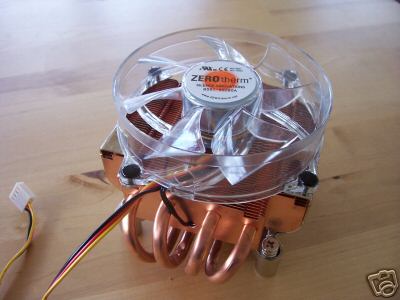

ich glaube der Lüfter ist falschrum eingebaut, weil ich auf einem Foto von einem Mainboard im I-net den Lüfter gesehn habe, mit den Headpipes wo das Sensorkabel reingeht in Richtung zu
den Speicherbänken. Bei mir ist es nämlich in Richtung Netzteil. Wie ist es bei dir?
Gruß Cmax
Kannst du mir ein Foto zeigen? Ich weiß jetzt nicht ganz genau was du meinst. :(
Edit:
Schau mal auf mein Foto.
Das Sensorkabel geht auf der Seite in den Kühler auf der die Heatpipes sind. Bei mir ist der Kühler so eingebaut, dass die Heatpipes zu den RAM Bänken (also nach rechts) zeigen.

Hi devebero,
bei mir zeigten die Headpipes nach oben, direkt unter das Netzteil und als ich dann das Foto auf der Homepage von ZEROtherm sah(ganz unten auf dem Mainboard),ist leider etwas klein, http://www.zerotherm.at/web/index.php?option=com_content&task=view&id=16&Itemid=34
bemerkte ich, das was bei mir falsch montiert war. Jetzt habe ich ihn mit den Headpipes nach
rechts montiert und schon läuft alles wunderbar. Die Temperaturen sind in Ordnung unter Prime Test ist die CPU unter 50 Grad und er hat sich auch schon schneller gedreht wenn es nötig war. Dann haben die Helden die mir den Computer zusammen gebaut haben ihn falsch montiert. Ich hoffe das, das meiner CPU nicht geschadet hat. Danke dir für deine Hilfe.
Gruß Cmax
