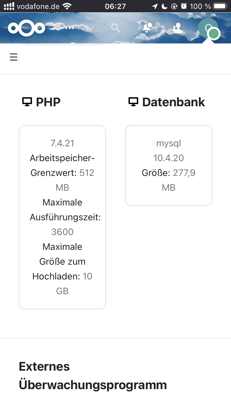

Installiert ist PHP 7.4

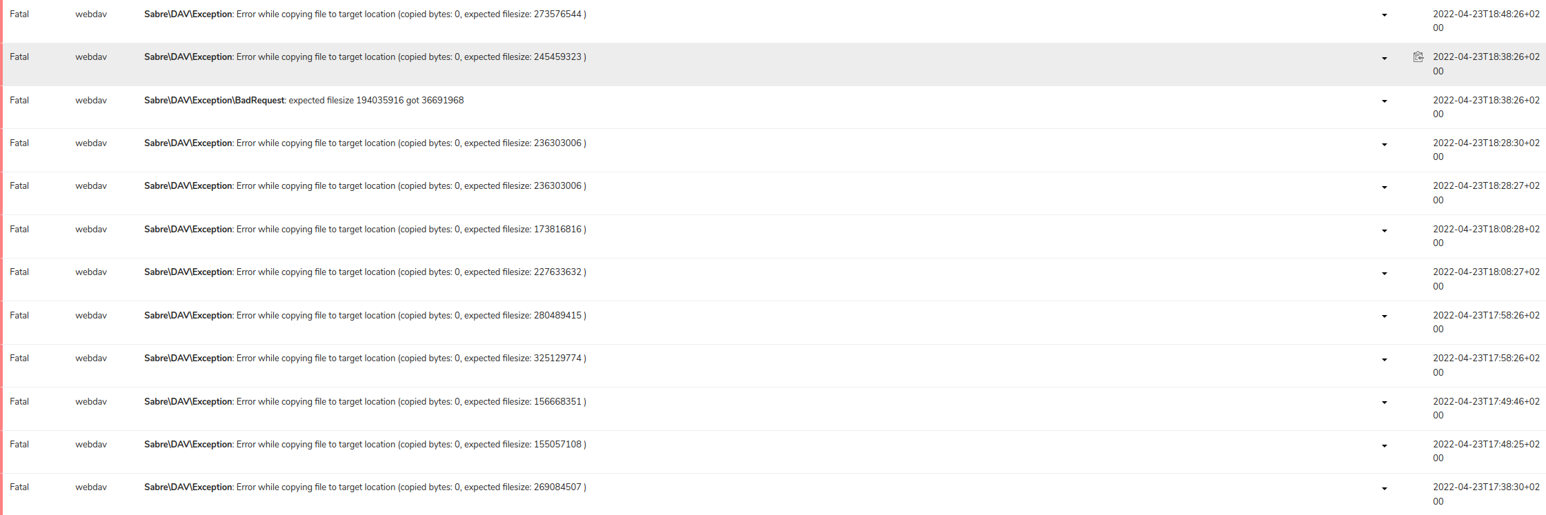

ich mach euch mal einen Screenshot von den Fatal Errors im NC log:

Wird das auch von NC genutzt? Schau mal als Admin in die Einstellungen unter System. Installieren kann man viel…. Deine Logs bringen leider nix. Das sind eher Auswirkungen deiner vollen HDD, nicht des Kernproblems. Und wie gesagt das bei Updates ausgeführte occ Programm schafft es trotz vom Webfrontend genutzten PHP7 das php5 aufzurufen, weshalb NC Updates irgendwann praktisch nicht/kaum noch bei eine Baremetal Installation unter DSM umsetzbar ist.
