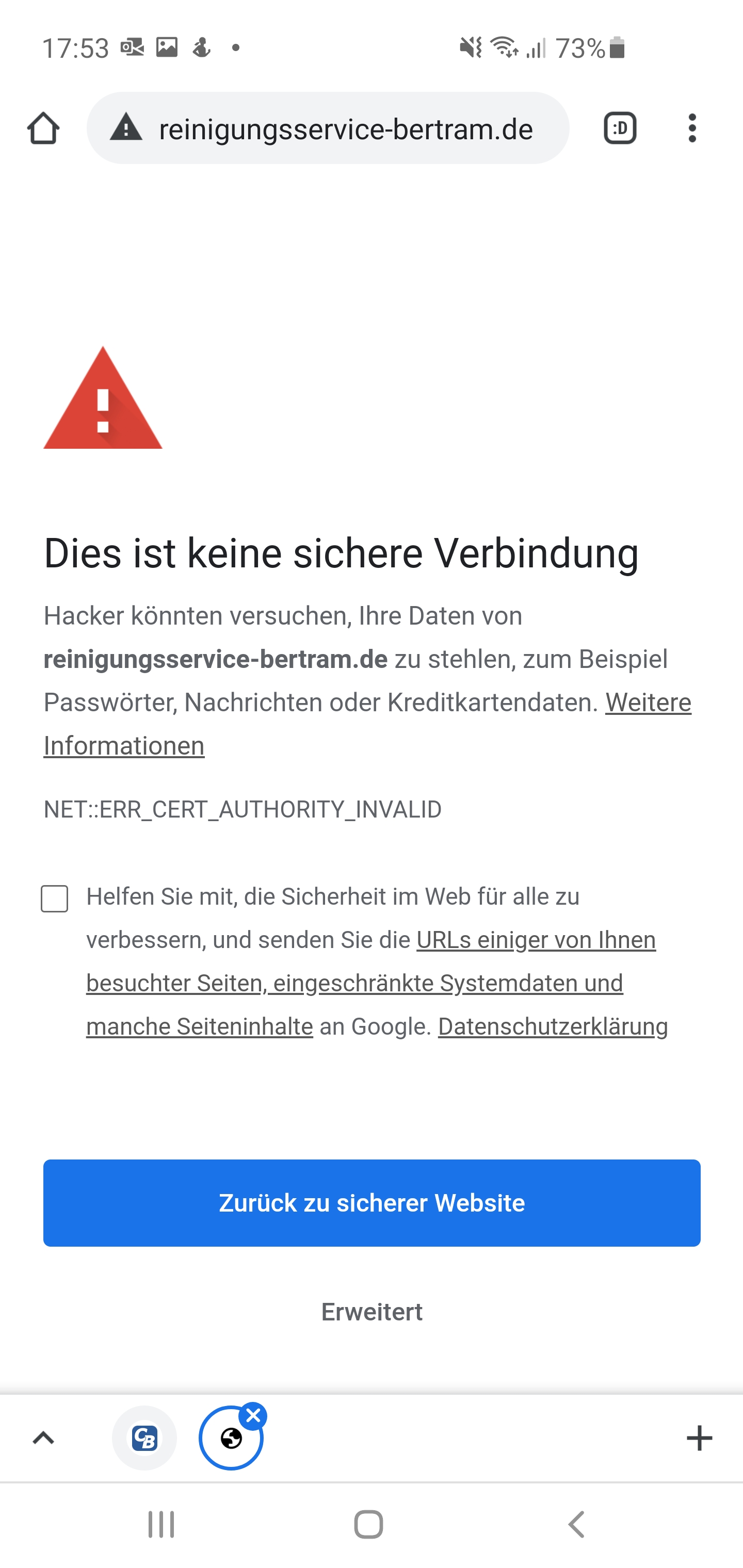

Seltsam, bei mir kommt die meldung sogar am Handy:
Das habe ich schon gesehen, der nutzlose überdimensionierte Screenshot war nicht zu übersehen...

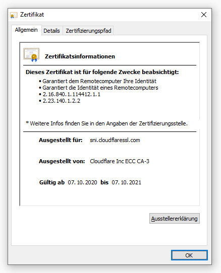

Ich frage dich nicht, was als Seite angezeigt wird, sondern welche Zertifikatsinformationen du erhälst...
Auffällig ist, dass das Zertifikat erst seit heute gültig ist... ich glaube nicht an einen Zufall... deshalb wäre es um so schöner zu sehen, welches Zertifikat bei dir angezeigt wird.

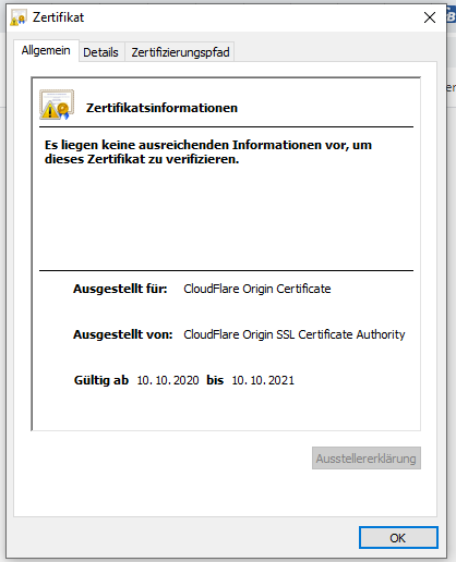

Und es geht wieder los, das Zertifikat gilt wieder als ungültig, ich habe andere Browser wieder probieren, andere Geräte und den Cache geleert. Jetzt habe ich mal einen SSL Checker online genutzt, und dieser sagt mir dasselbe, dort kommt diese Ausgabe:
The certificate is not trusted in all web browsers. You may need to install an Intermediate/chain certificate to link it to a trusted root certificate. Learn more about this error. The fastest way to fix this problem is to contact your SSL provider.
Jetzt wäre meine Frage, woher bekommt man das Intermediate/chain certificate bei Cloudflare? Ich habe bereits gegoogelt und einen Beitrag von Cloudflare gefunden, in dem steht, dass man dieses Zertifikat bei Cloudflare nicht benötigt, mehr habe ich aber nicht dazu gefunden bei Cloudflare. Weiß jemand dort weiter?

Kann ich dir nicht sagen, nur dass das Zertifikat ganz anders ausgestellt wurde wie das, welches vorher funktioniert hat...
