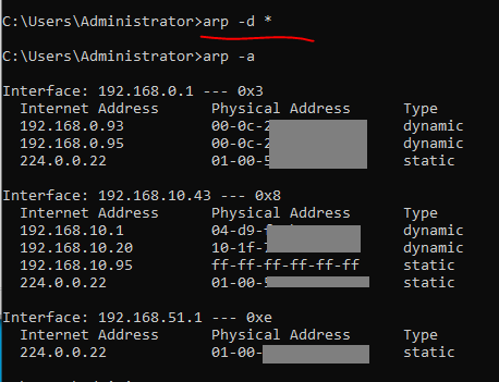

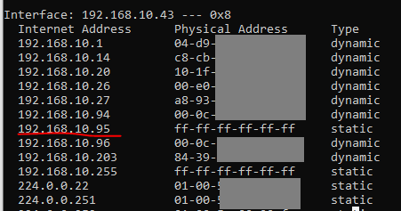

arp sieht auffällig aus
Code:
apr -d 192.168.10.95
...bringt leider keine veränderung; eintrag ist immer noch drin
Vodafone Glasfaser
Weder und noch, kleine, aber feine Details :)
192.168.10.95 mit ff-ff-ff-ff-ff-ff sieht wie eine Broadcast-Adresse aus. Das würde beispielsweise auf ein Subnetz 192.168.10.64/27 hindeuten, also Subnetzmaske = 255.255.255.224. Denn dort wäre genau die .95 für den Broadcast reserviert.
Prüfe mit ipconfig /all die korrekte IP- und Subnetzmaske auf dem Host und in der VM.
selbst mit * bekomme ich diesen eintrag nicht raus; liegt es daran, dass er "static" ist? woher könnte der kommen?

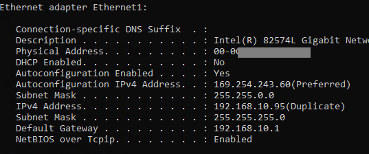

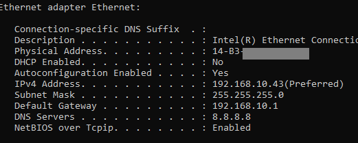

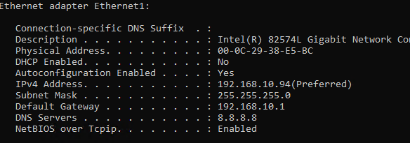

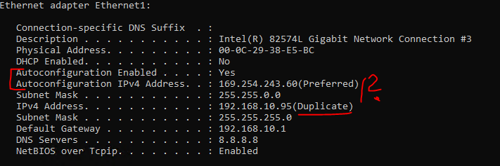

host:
VM:
wo kommt denn dieses "duplicate" her?

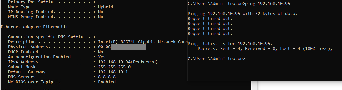

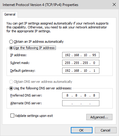

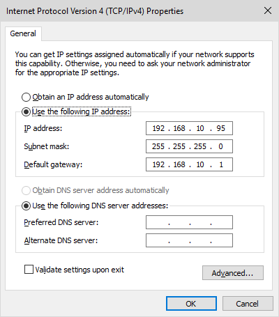

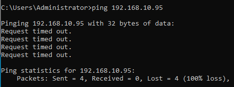

Raijin schrieb:
Hast du die .95 denn mal gepingt, während in der VM eine andere IP eingestellt war oder die VM ggfs aus war? Wenn ein IP-Konflikt besteht, funktioniert mit dieser IP nämlich nix mehr richtig. Setzt sich die VM also auf die .95, würdest du auch Probleme mit dem anderen Gerät auf der .95 bekommen. Also VM ausschalten oder IP ändern und dann die .95 pingen bzw. im Browser aufrufen und gucken ob @KalleB mit seiner Vermutung Recht hat.
links die VM, rechts der Ping vom Host:
ich würde mal auf diese autoconfiguration tippen, wobei ich keine ahnung hab, wo die herkommt.

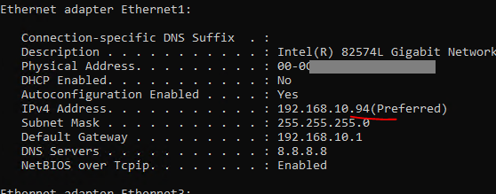

.94 führt zu:
und .95 führt zu:
...das klingt ganz nett:
