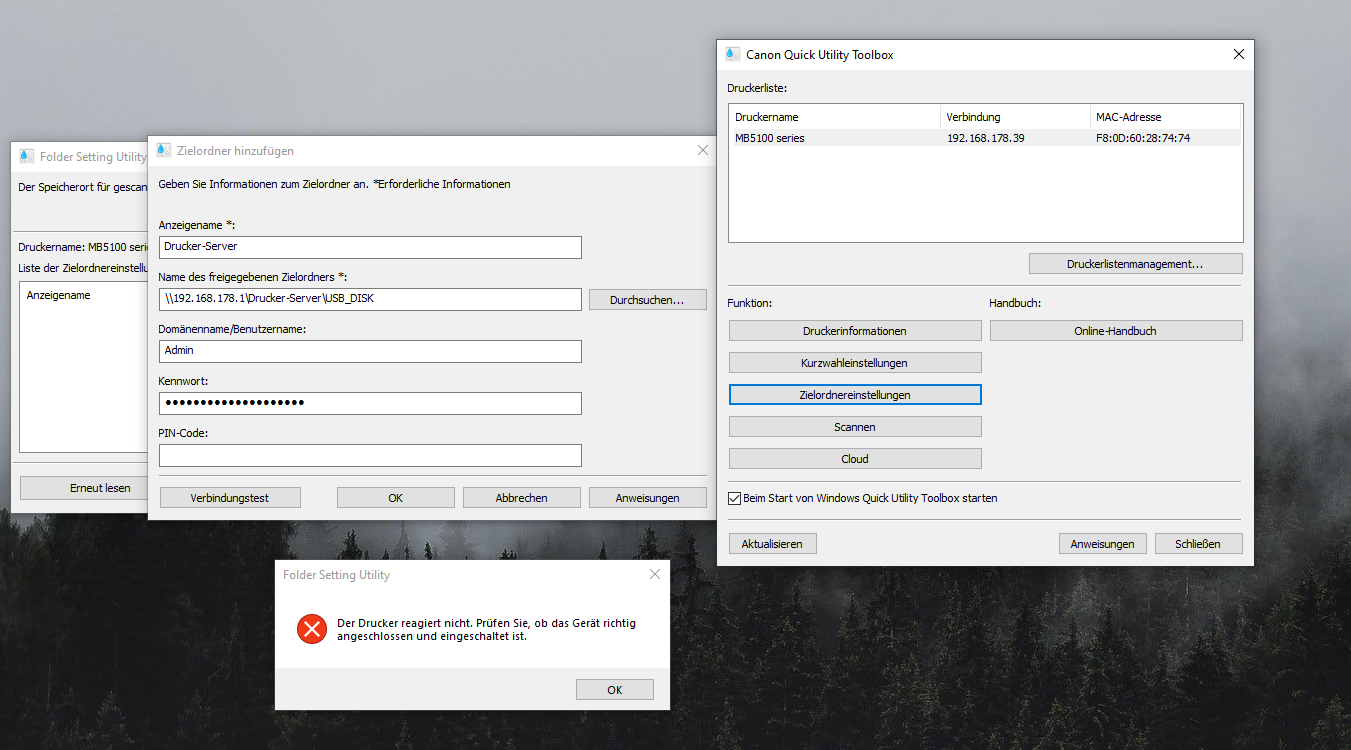

Der Canon MB5150 kann Scans direkt vom Gerät an Zielordner innerhalb eines Netzwerks senden und dort ablegen. Diese Einstellung muss dem Canon aber über ein PC innerhalb des Netzwerks beigebracht werden. Dazu nutzt man Canons "Quick Utility Toolbox" um dem Scanner zu erklären, wo die Scans abgelegt werden. Der Ablageort ist die Fritz-NAS (per eingestecktem USB-Stick).
Allerdings kann ich die Einstellungen nicht an den Canon übermitteln. Der Drucker reagiert angeblich nicht. Das ist deswegen komisch, weil ich den Drucker ansonsten mit allen Befehlen ansprechen (sowohl vom Drucker > PC, als auch vom PC > Drucker) kann. Die Firewall blockiert laut Protokoll jedenfalls nichts.

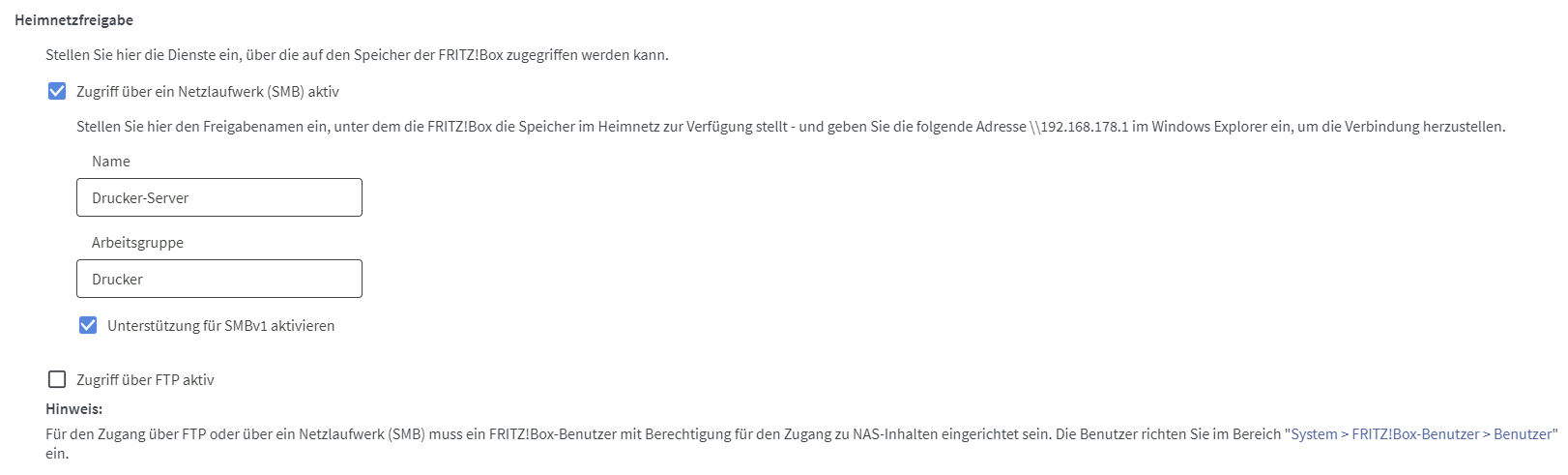

Nachdem jetzt also endlich nach viel zu langer Zeit auch AVM begriffen hat, dass SMBv1 tot ist und in Ruhe vor sich hin verrotten sollte muss man es wieder aktivieren weil die ganzen gammligen Druckerhersteller auch >10 Jahre alte Software verwenden.

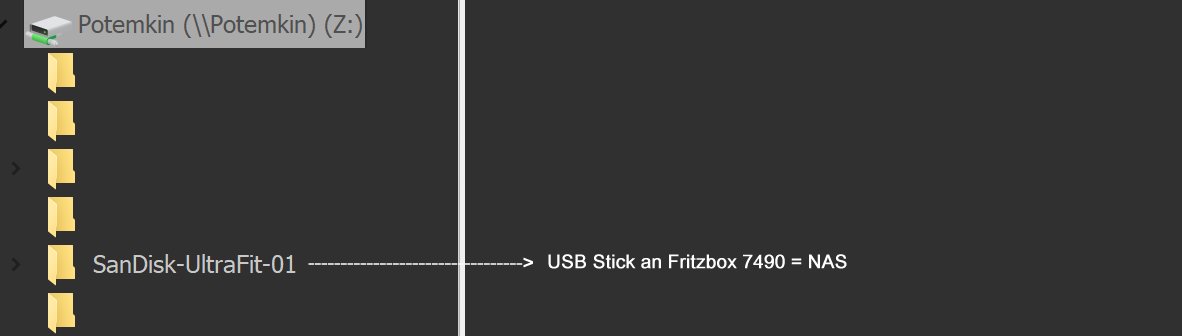

Wird der USB-Stick im Explorer unter dem Netzlaufwerk angezeigt? Wenn du den Zielordner nicht manuell eingegeben hast, darfst du meine Frage vergessen.
Ja, der USB Stick wird im Explorer angezeigt. Nun, im Explorer habe ich einen Netzordner manuell anlegen müssen.

Füttert man eine Suchmaschine mit "canon mb5150 smb" findet man direkt dutzende Threads, die alle eine Gemeinsamkeit haben: Der Canon kann Scans nur per SMBv1 auf Freigaben ablegen.
Lösung: Auf der Fritzbox wieder das alte, unsichere, unverschlüsselte, langsame und nicht mehr unterstützte Protokoll SMBv1 aktivieren, der Link dazu wurde ja bereits gepostet und in Zukunft darauf achten, dass der nächste Scanner/MFP auch zeitgemäße Technik unterstützt.

Bereits mehrfach getestet, SMBv1 Umstellung auf Fritzbox bleibt ohne Wirkung.

@smiderman Gemäß Screenshot oben hast du die Möglichkeit das Ziel bzw. den Zielordner direkt anzugeben oder zu durchsuchen. Findest du die Freigabe wenn du es über "durchsuchen..." probierst? Ansonsten könnte ich mir, warum auch immer, vorstellen, dass das Tool nicht mit Unterordnern klar kommt sondern nur direkt auf einen Share schreiben will/kann.
Ansonsten bitte auch die vier von John genannten Punkte durch gehen und sicher stellen, dass der Zugriff auf den eingerichteten Share so möglich ist.
Noch als Hinweis: Gibt es einen Grund warum du dem Scanner gleich den User 'Admin' verpasst? Ich würde es testweise auch mit einem kürzeren und ggf. weniger komplexen Kennwort probieren. Vielleicht kommt der Scanner durcheinander wenn gewisse Sonderzeichen im Kennwort enthalten sind.

Ich bin mir nicht sicher ob die Freigabe im FritzNAS überhaupt das Problem ist. Auf dem ersten Screenshot in #1 steht in der Fehlermeldung, dass der Drucker nicht reagiert und nicht, dass dieser Probleme hat auf die Freigabe zuzugreifen. Das sieht für mich eher nach einem Verbindungsproblem zum Drucker aus.
Hast du mal einen anderen, ggfs älteren Treiber ausprobiert? Oder hast du zumindest den bestehenden Treiber einmal deinstalliert und anschließend wieder neu installiert? Die Tatsache, dass andere Funktionen reibungslos laufen, muss nix heißen. Drucken, Scannen, SMB, FTP und auch das Quick Setup Utility selbst sind sogesehen 5 verschiedene Paar Schuhe und jedes davon kann individuell passen oder eben nicht. Im vorliegenden Fall scheint es so als wenn das Tool schlicht und ergreifend keine Einstellungen im Drucker ändern kann bzw. die Änderung gar nicht beim Drucker ankommt. Im Zweifelsfalle also auch das Tool einmal neuinstallieren, wenn es nicht beim Treiber direkt passiert.
*edit
Solche Tools arbeiten beispielsweise zum Teil auf Layer2, also mit MAC-Adressen und nicht mit IP-Adressen (Layer3). Dadurch lässt sich zB auch die IP-Adresse des Zielgeräts ändern, ohne dass man am eigenen PC die IP umstellen muss. Ob das bei diesem Tool auch so ist, kann ich nicht beurteilen, aber möglich wäre es.
