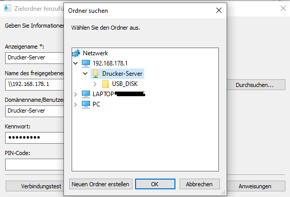

Deinen Aspekt mit der "Findest du die Freigabe wenn du es über "durchsuchen..." probierst?" ganz interessant. Tatsächlich muss ich das Canon-Tool (genauer die Zielordner-Funktion) nach dem Öffnen immer nochmal gesondert drauf bringen, dass da noch ein Gerät mit einer IP 192.168.178.1 ist. Einmal eingeben findet er das Gerät, siehe Screenshot. Ich kann auch alle Ordner ansprechen. Die Wahrheit scheint irgendwo dazwischen zu liegen.
Wie gesagt, ich sehe das Problem nicht bei der Freigabe. Die Fehlermeldung passt einfach nicht. Hat sich der Support >>zu der Fehlermeldung<< geäußert oder hast du explizit nur das Problem der Freigabe geschildert? Du läufst nämlich gerade Gefahr, in ein XY-Problem zu rennen.

Existiert denn das Benutzerkonto namens "Admin" auf der FritzBox,
dass bei #1 im linken Screenshot bei der Einrichtung des Zielordners für die Scan-Funktion angegeben wurde?
Ggf. muss hier auch auf Groß-/Kleinschreibung geachtet werden.
Ist das Passwort richtig, dass du eingegeben hast?
Hast du auf deiner FritzBox dem Benutzer namens "Admin" auch Lese- bzw. Lese- + Schreibzugriff auf den Ordner "USB_DISK" auf deinem USB-Stick gegeben? Siehe dazu unten stehenden Link.
https://avm.de/service/fritzbox/fri...17_Uber-das-Internet-auf-FRITZ-NAS-zugreifen/
Vielleicht musst du den Benutzername ja auch in der Form "Domänenname/Benutzername" angeben wie es auf dem Screenshot bei #1 zu sehen ist.
Der Benutzername wäre dann Drucker-Server/Admin bzw. 192.168.178.1/Admin
Kannst du ja einfach mal ausprobieren.

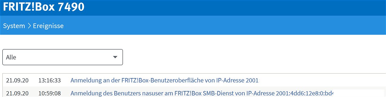

Hast du einmal unter Ereignissen nachgesehen, welche IP für das NAS bei Anmeldung vergeben wird?

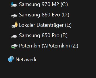

Dass du ein Laufwerk unter Netzwerk anlegen musstest ... nachdem ich hier die WIN-Anmeldeinformationen und den Namen für das Heimnetzwerk in der Box vergeben hatte, brauchte ich kein Laufwerk anlegen, sondern es wurde unter dem Namen gefunden. Aber ich werfe das Handtuch.
