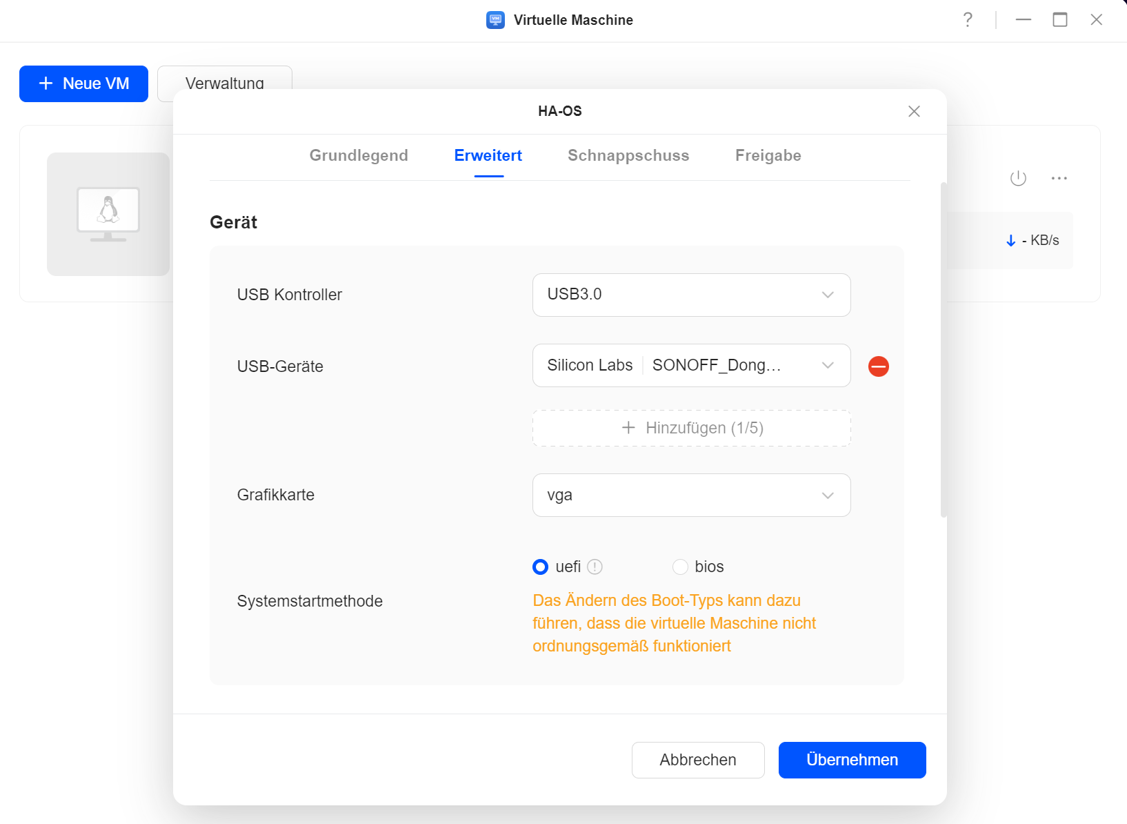

Meiner läuft mit meiner NAS mittels USB 3.0 und es gibt keine Probleme. Im Gegenteil, hatte mal auf USB 2.0 gesteckt und das hat zu Ausfällen geführt. Das SONOFF Zigbee 3.0 USB Dongle Plus ist aber ein USB 3.0 Dongle. Wahrscheinlich läuft es bei mir mit USB 3.0 deshalb besser.
