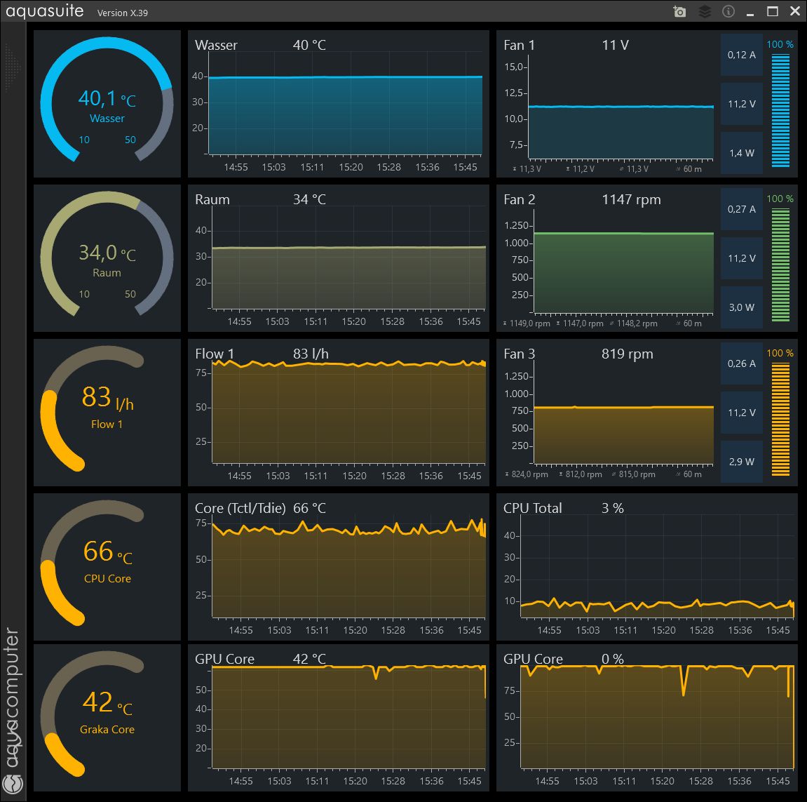

Erstmal vorweg, 2x360er Radiatoren um die Hardware zu kühlen, vergiss es. Schon garnicht bei 45°C Raumtemperatur. Der Grund: Das Wasser wird zu warm. Pumpen vertragen max. 60°C. Ich persönlich halte 50°C Wassertemperatur für die absolute Schmerzgrenze, da wird der Druck so groß, das es gefährlich wird.
