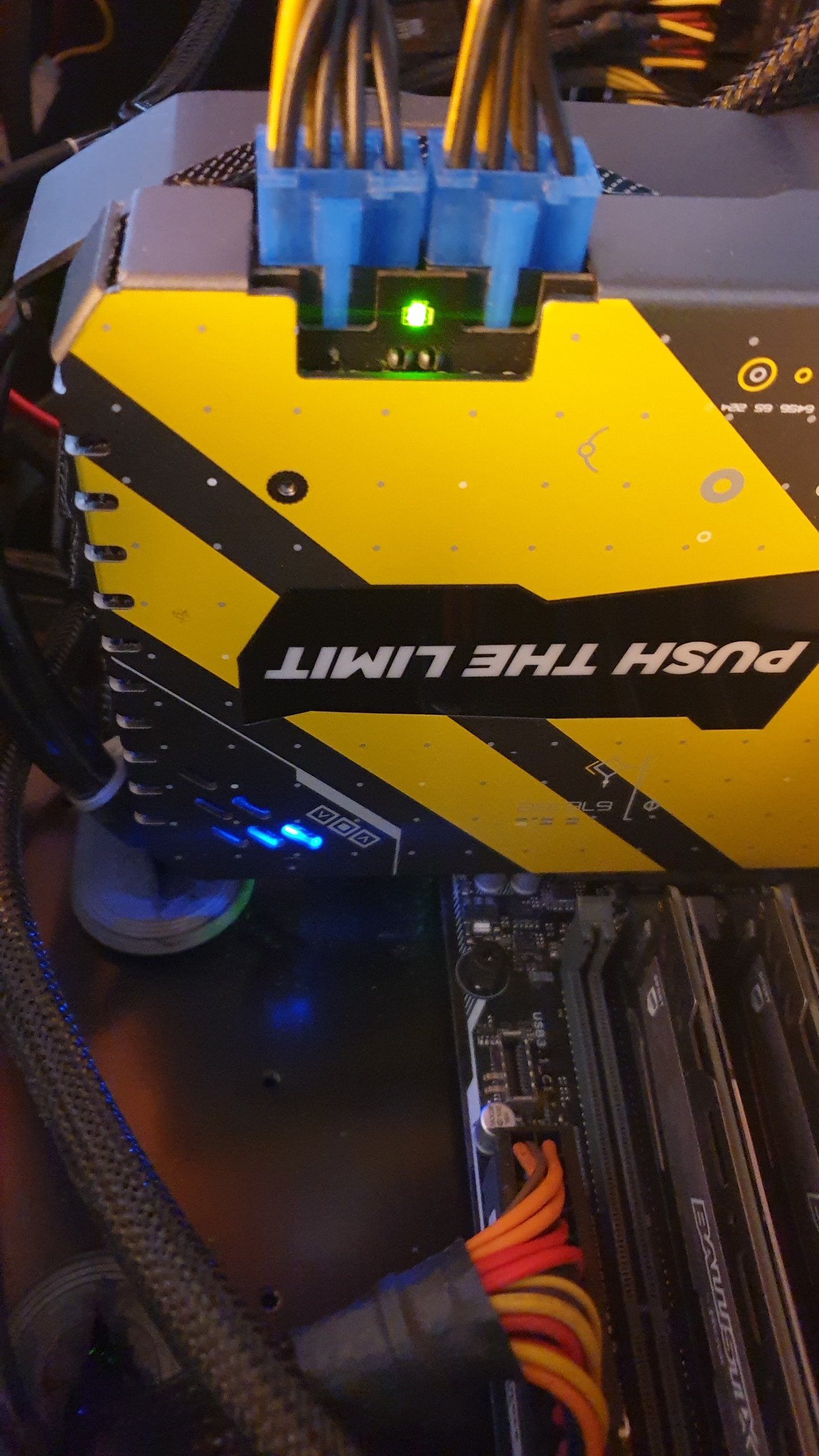

Hi Leute,
Ich hab heute meine zotac 1070 Ti ausgebaut und den staub entfernt. Danach wieder eingebaut und jetzt kein bild (der Monitor sagt es gibt keine hdmi verbindung).
Folgende schritte habe ich bereits durchgeführt:
  • wechsel von pcie slot 1 zu pcie slot 2
  • Einbau einer alten sapphire HD7870 XT gpu
  • wechsel von hdmi zu displayport anschluss
  • austausch der stromversorgungskabel vom netzteil zur graka
  • austausch des netzteils
Alle versuche enden mit einem schwarzen screen und der aussage es gäbe kein hdmi signal. Die zotac karte lief bis gestern abend einwandfrei,nur ein lüfter hat laute geräusche gemacht,deswegen die putzaktion (vorsichtig mit pinsel und staubsauger,kein wasser).

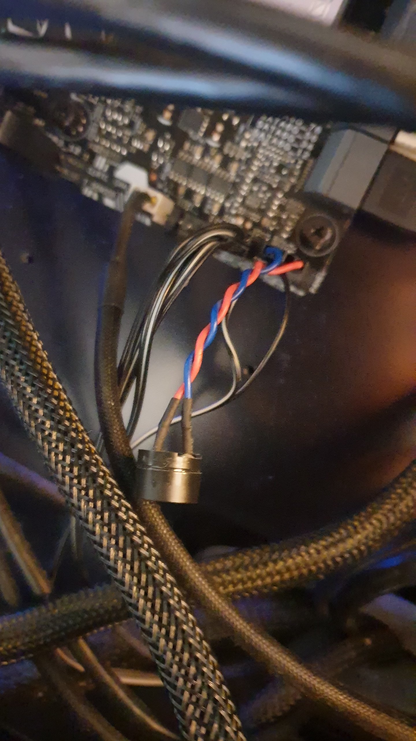

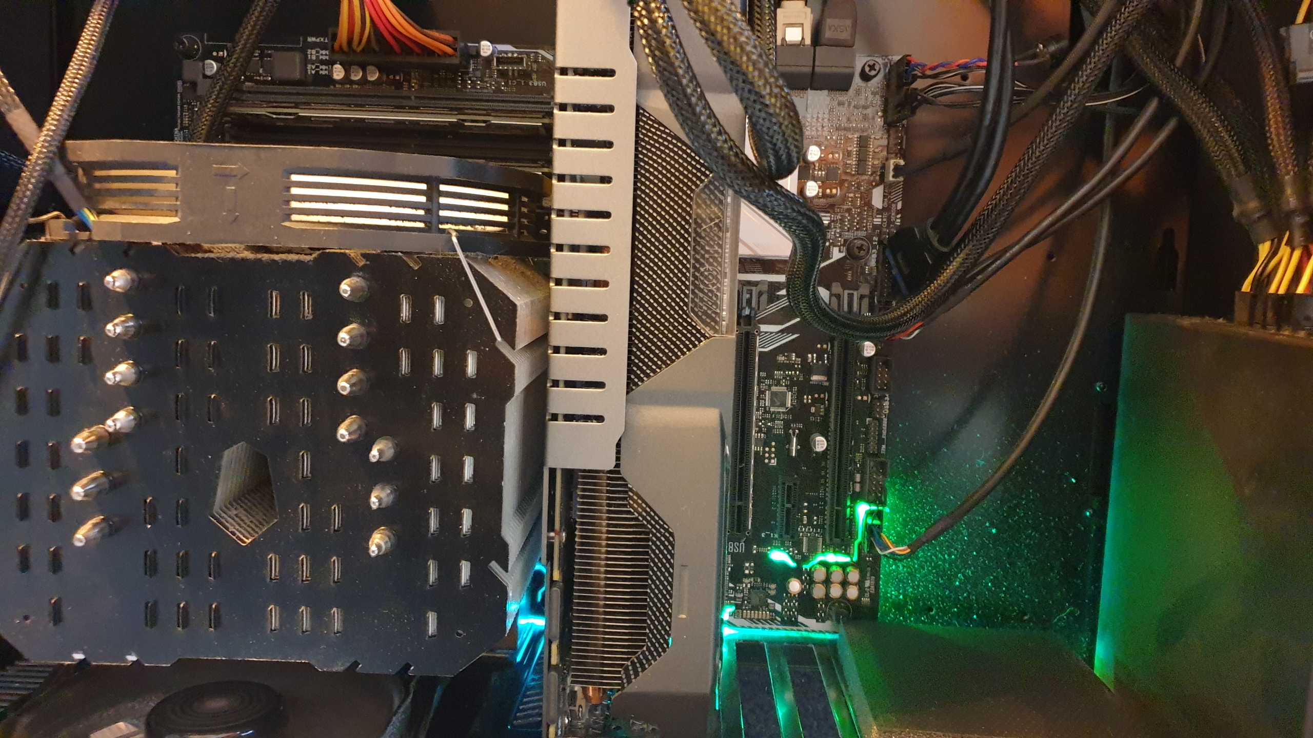

Mir ist aufgefallen,dass das zotac logo beim start nur kurz aufblitzt und dann erlischt,keine ahnung ob das durchgehend leuchten sollte (s.fotos). Alle lüfter laufen, die power leds der zotac leuchten und das mainboard gibt keine störsignale von sich. Einzig der startknopf meines pcs fährt beim gedrückt halten den pc nicht runter - das sollte eigtl.gehen! Deswegen kann ich ihn jetzt nur ausschalten indem ich die steckdosenleiste ausschalte.
Ich bin grad ziemlich ratlos v.a.weil auch die sapphire karte nicht läuft 😐.
Vielen Dank schon mal für euren input!

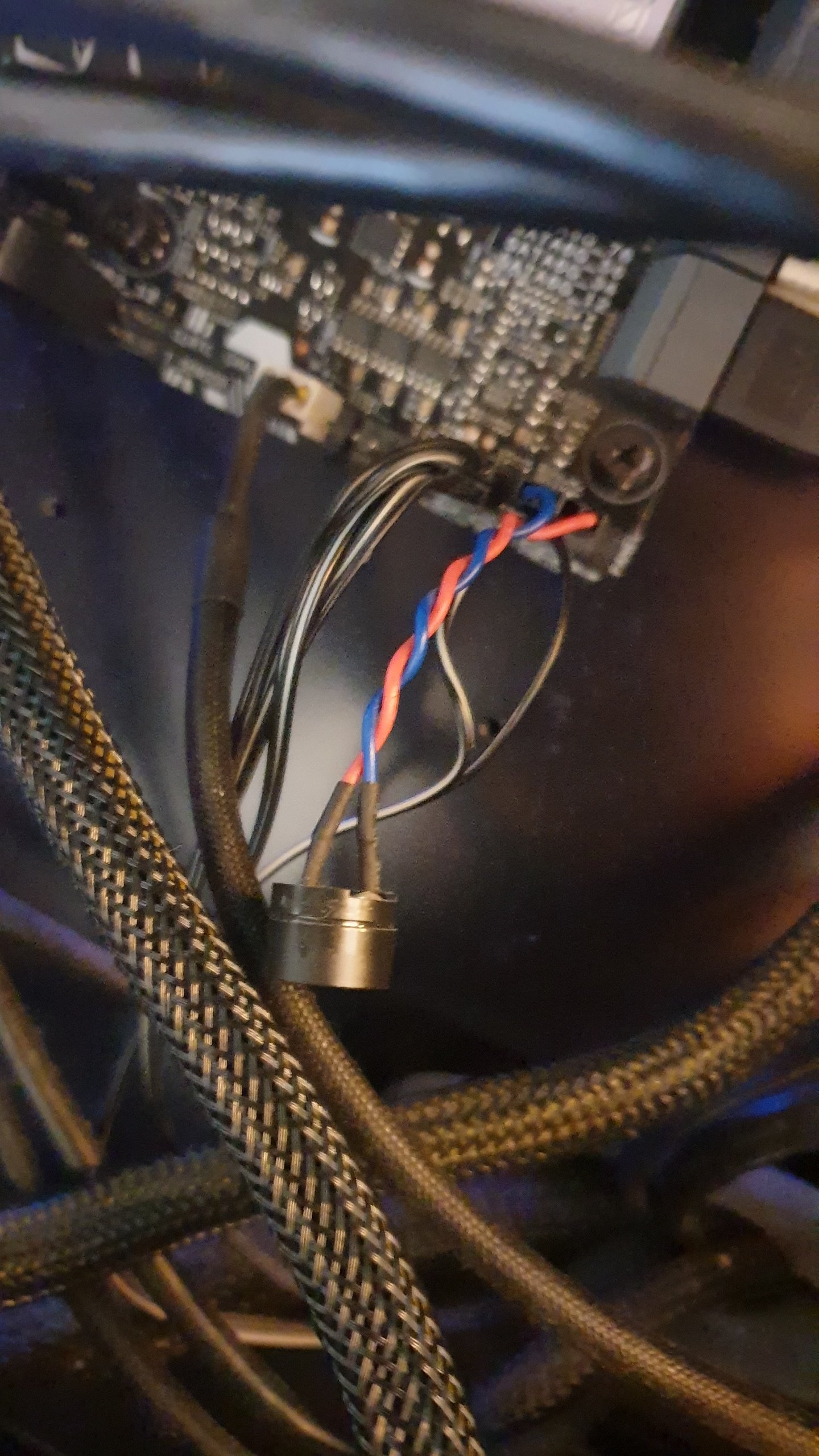

PC Speaker vorhanden? Anschließen und hören ob er piept. Evtl. RAM raus, dann sollte er Piepen wenn leben im PC ist.

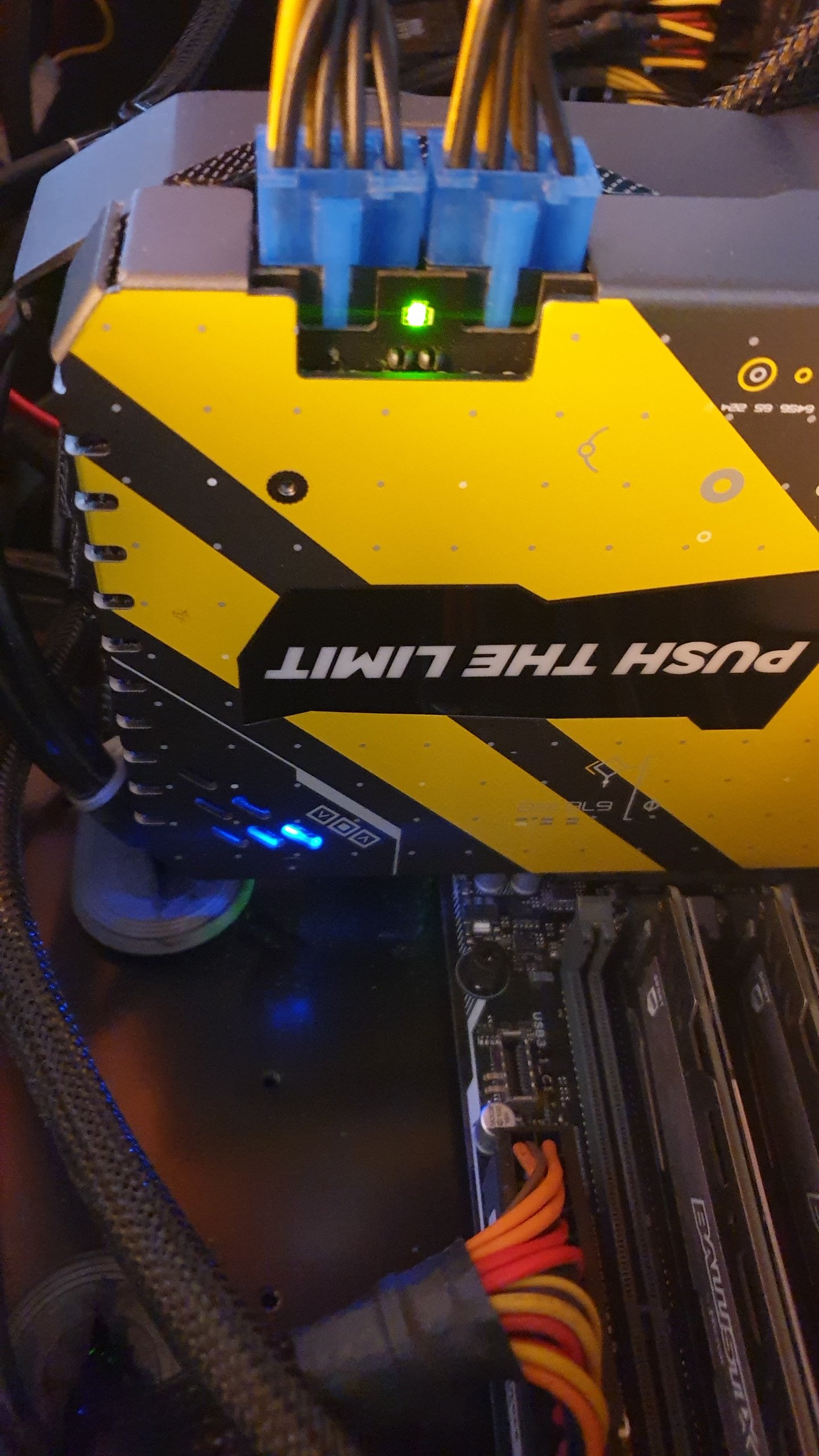

also der speaker ist angeschlossen, aber gibt keine geräusche von sich...hab grad die beiden ram riegel ausgebaut, neugestartet und es kommt kein störsignal vom speaker...heißt das dann das mainboard ist durch? Die LEDs auf dem board leuchten...wäre natürlich krass wenn einfach nur der speaker im eimer wäre...

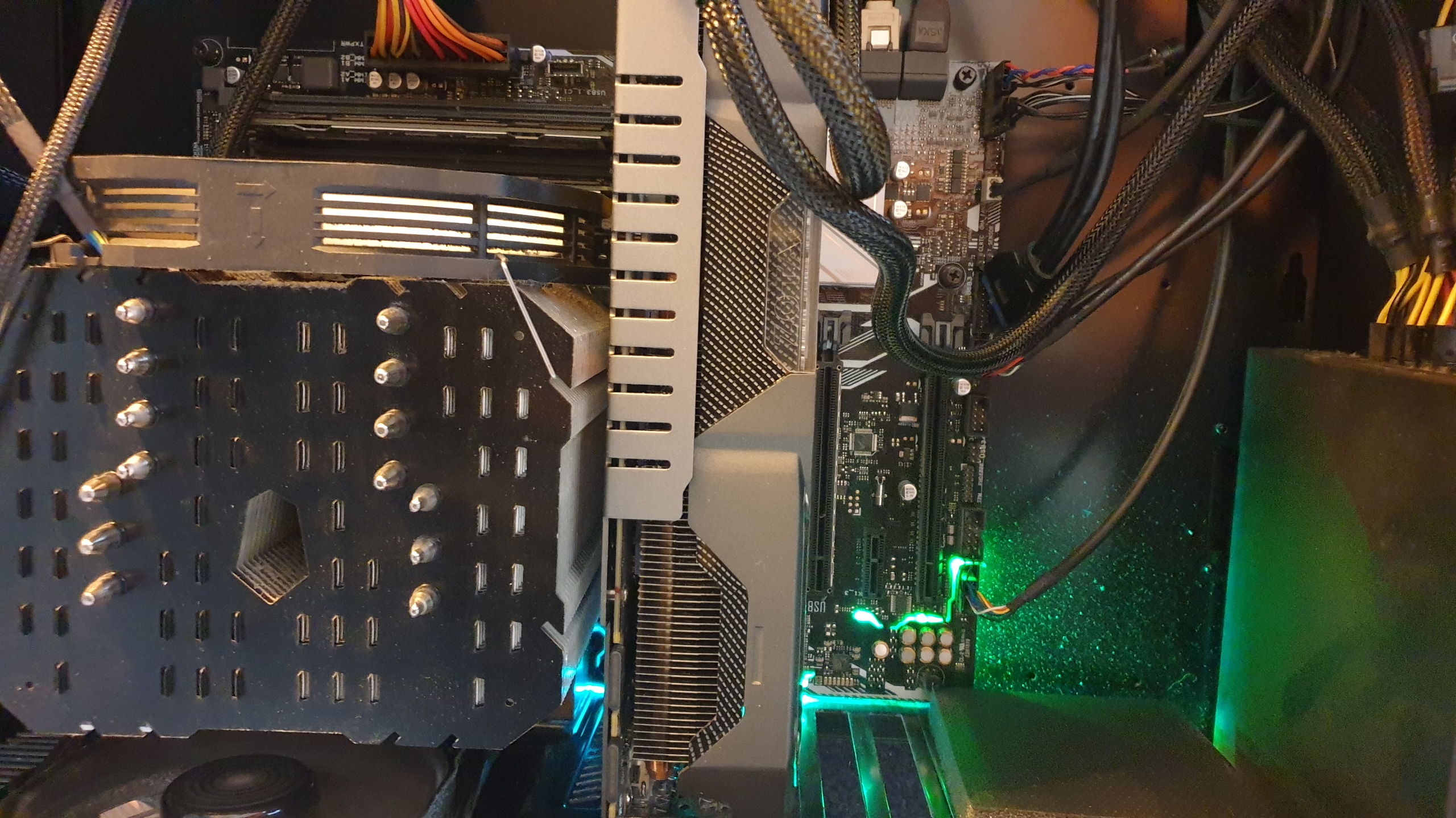

okay ich denke das mainboard ist im eimer. hab grad die dritte graka eingebaut und immer noch ein schwarzen screen. ram hab ich auch wieder nverbaut, immer noch keine speaker signale

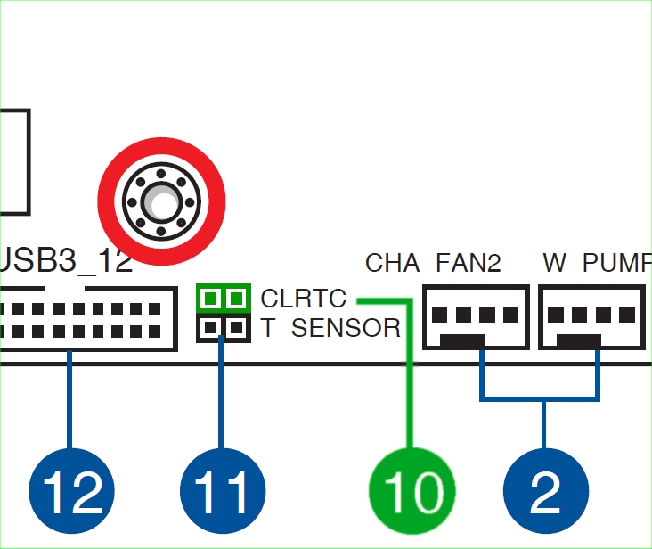

Und die beiden Kontakte von CLRTC hast Du mal für 5s kurzgeschlossen mit einem Schraubenzieher:
Ich weiß nicht, ob das das richtige Board ist, aber Deine Bezeichnung habe ich nicht gefunden.

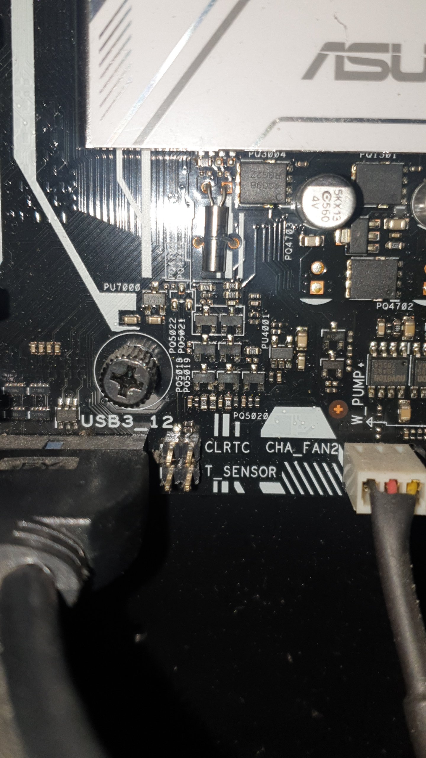

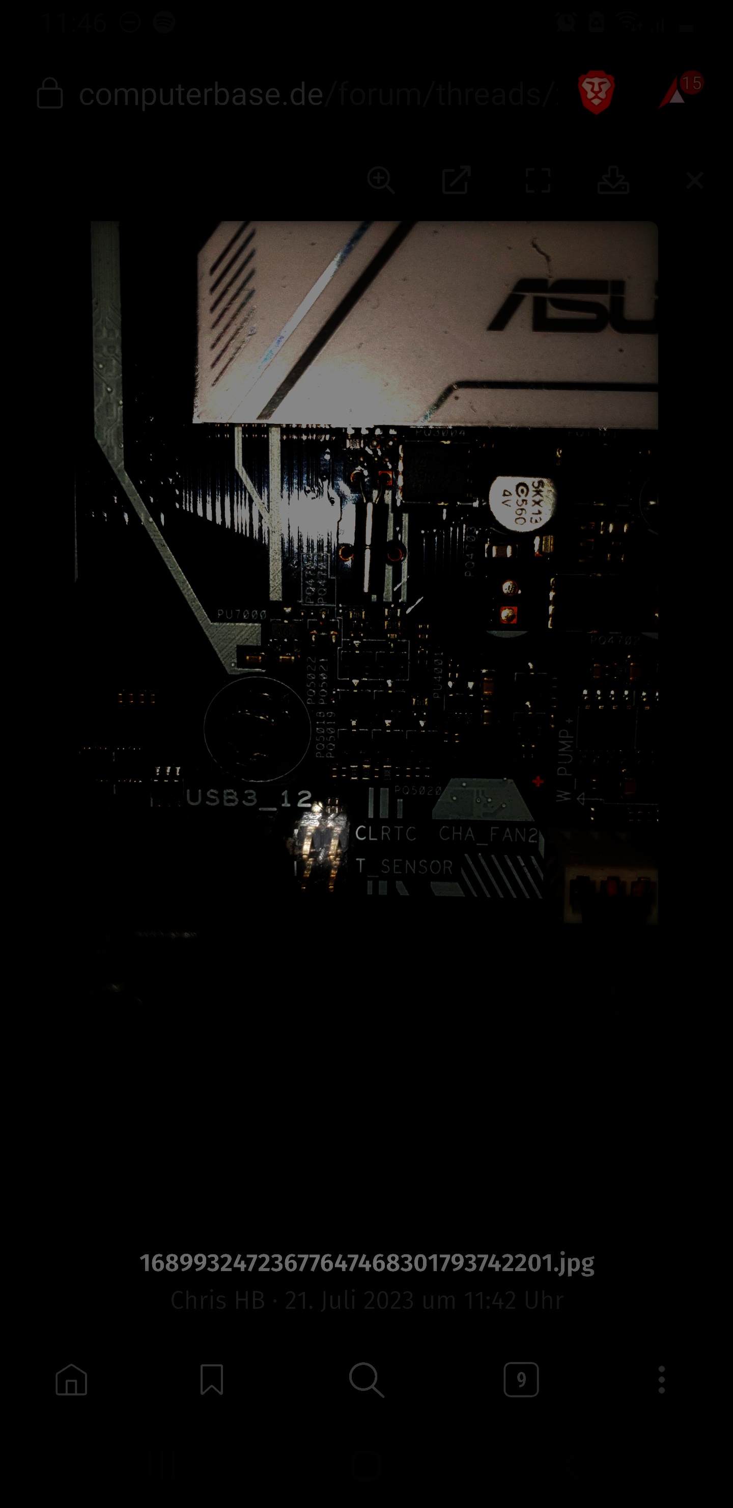

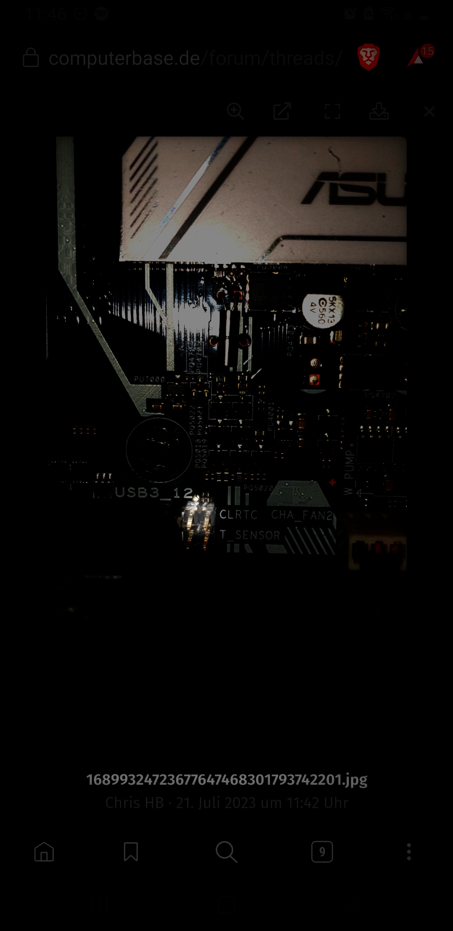

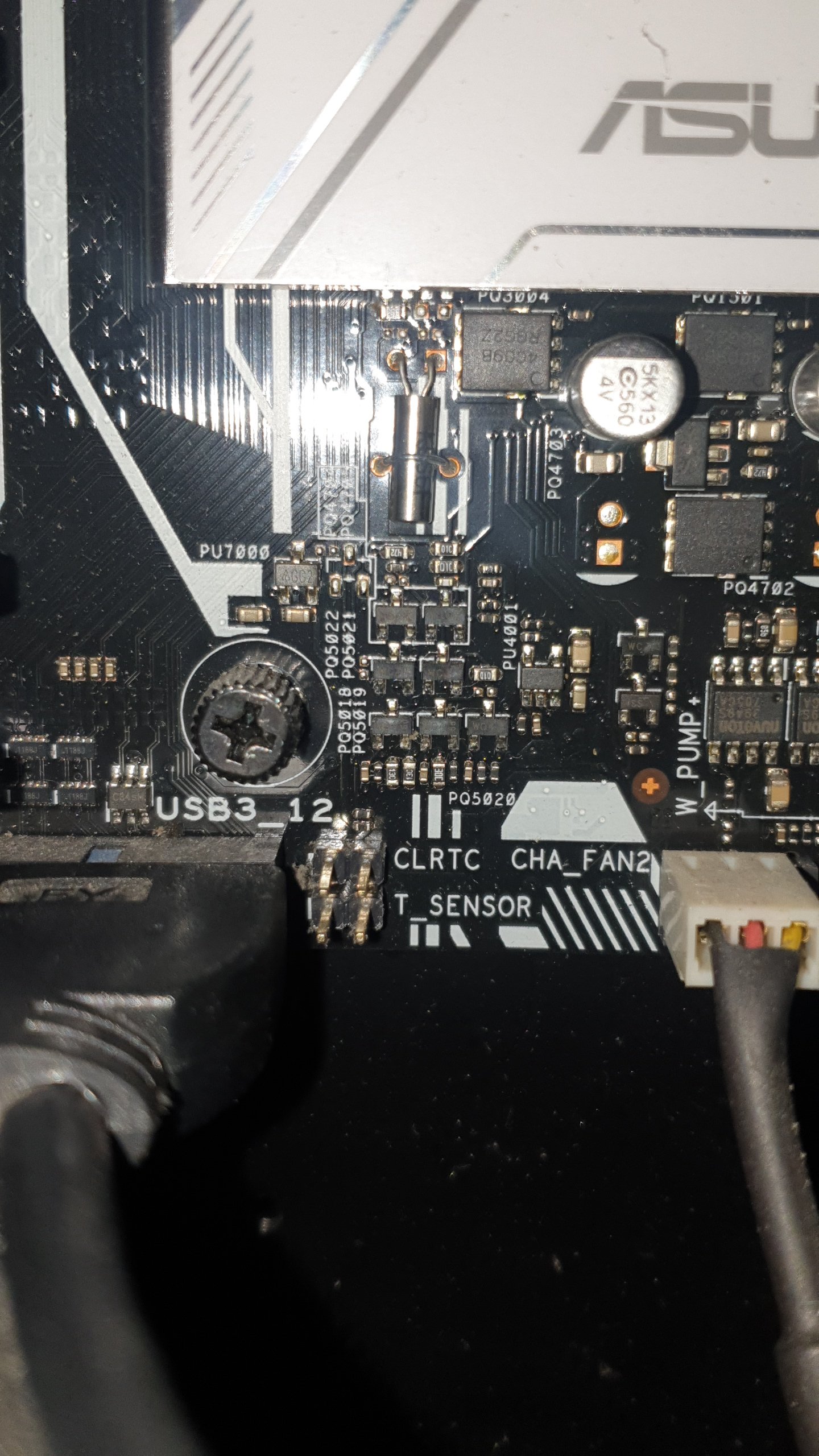

Ich weiß ehrlich gesagt nicht,wogegen ich den schraubenzieher halten soll. Ich hab dir mal ein bild angehängt:
Edit: ich glaube jetzt den schraubenzieher an die richtige stelle gehalten zu haben, siehe bild! Für ca.10-15 sekunden,hat aber leider nicht funktioniert.
