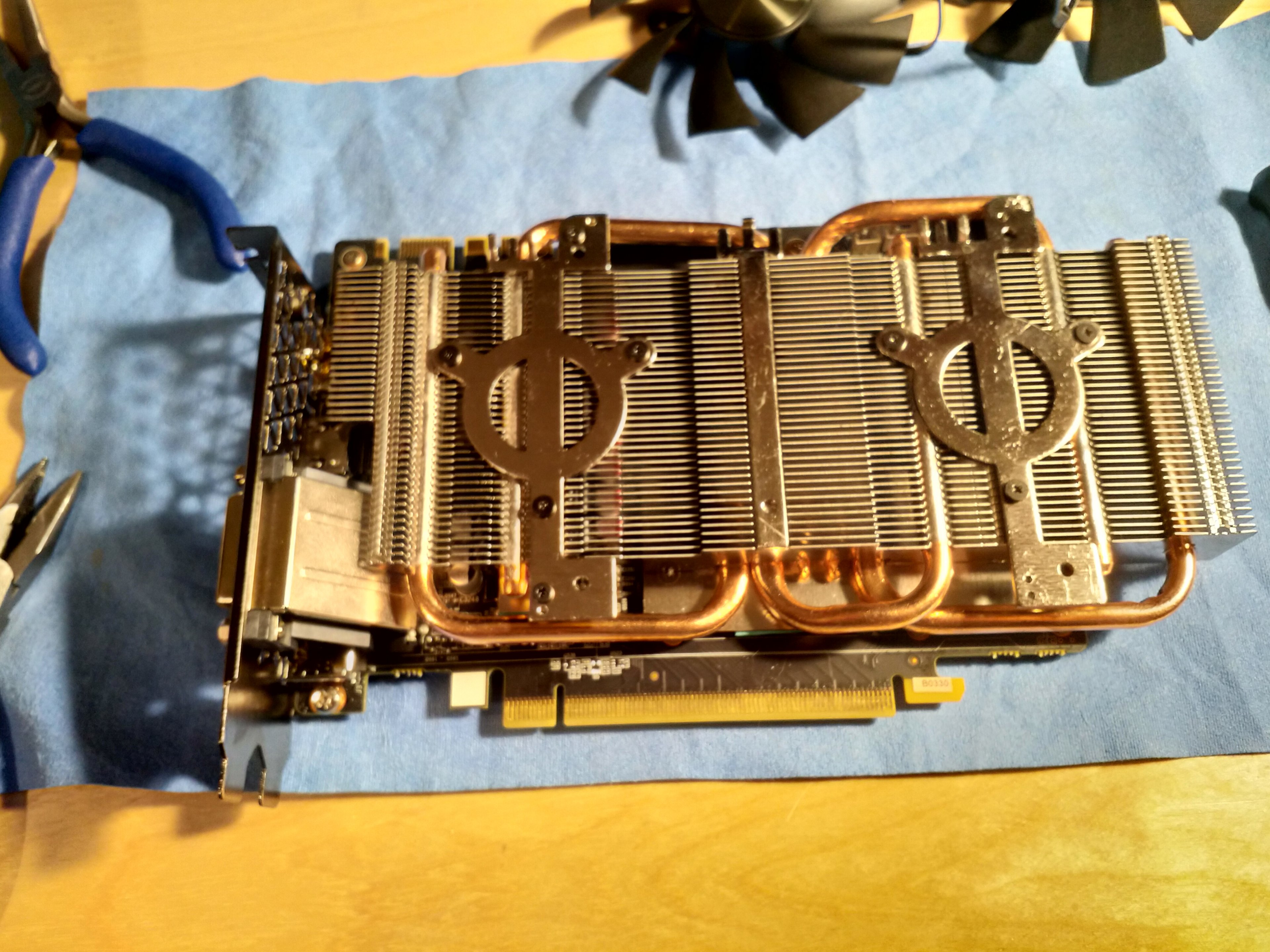

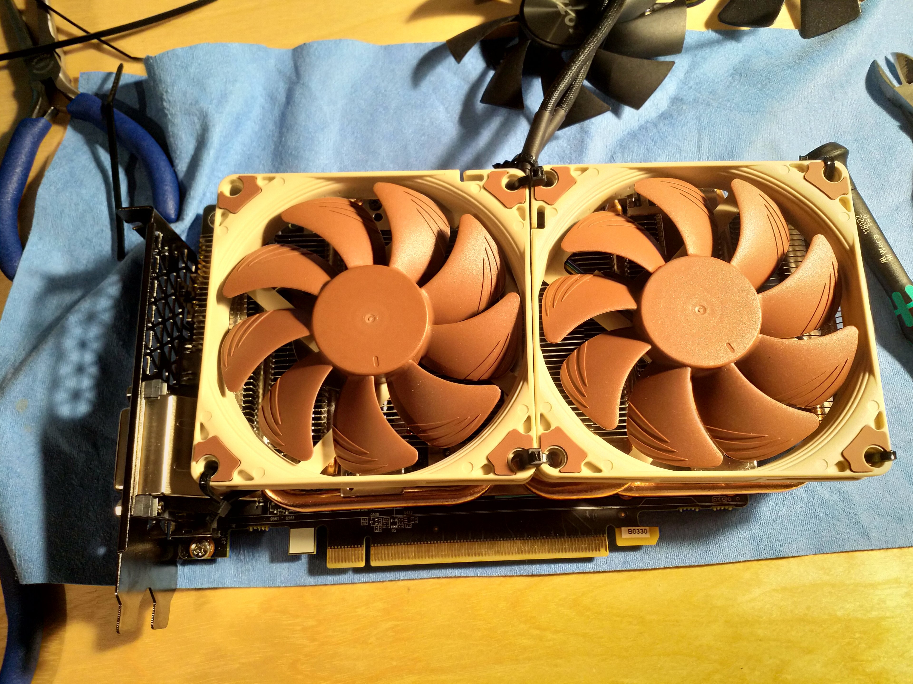

Ich habe letztlich die Originallüfter durch zwei Noctua NF-P12 redux-1700 PWM ersetzt. Adapter dazu, mit Kabelbindern fixiert - fertig.
Ich war davon überzeugt, dass allein der Tausch der Lüfter das Problem behebt.
...Dem war nicht so...
Auch die beiden Noctua waren mit der 37% Grafikkartenregelung mindestens genauso laut wie die Originalen!

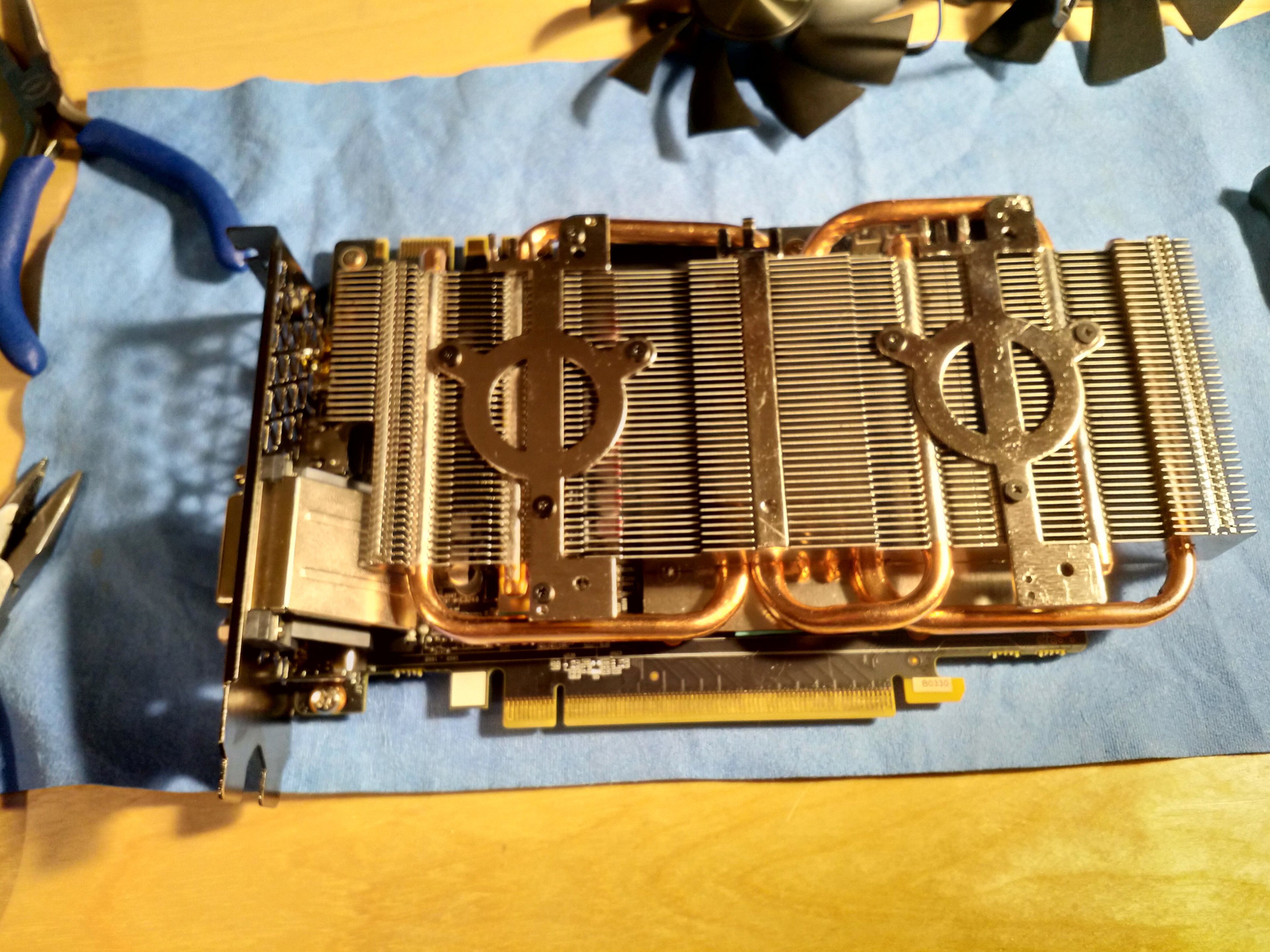

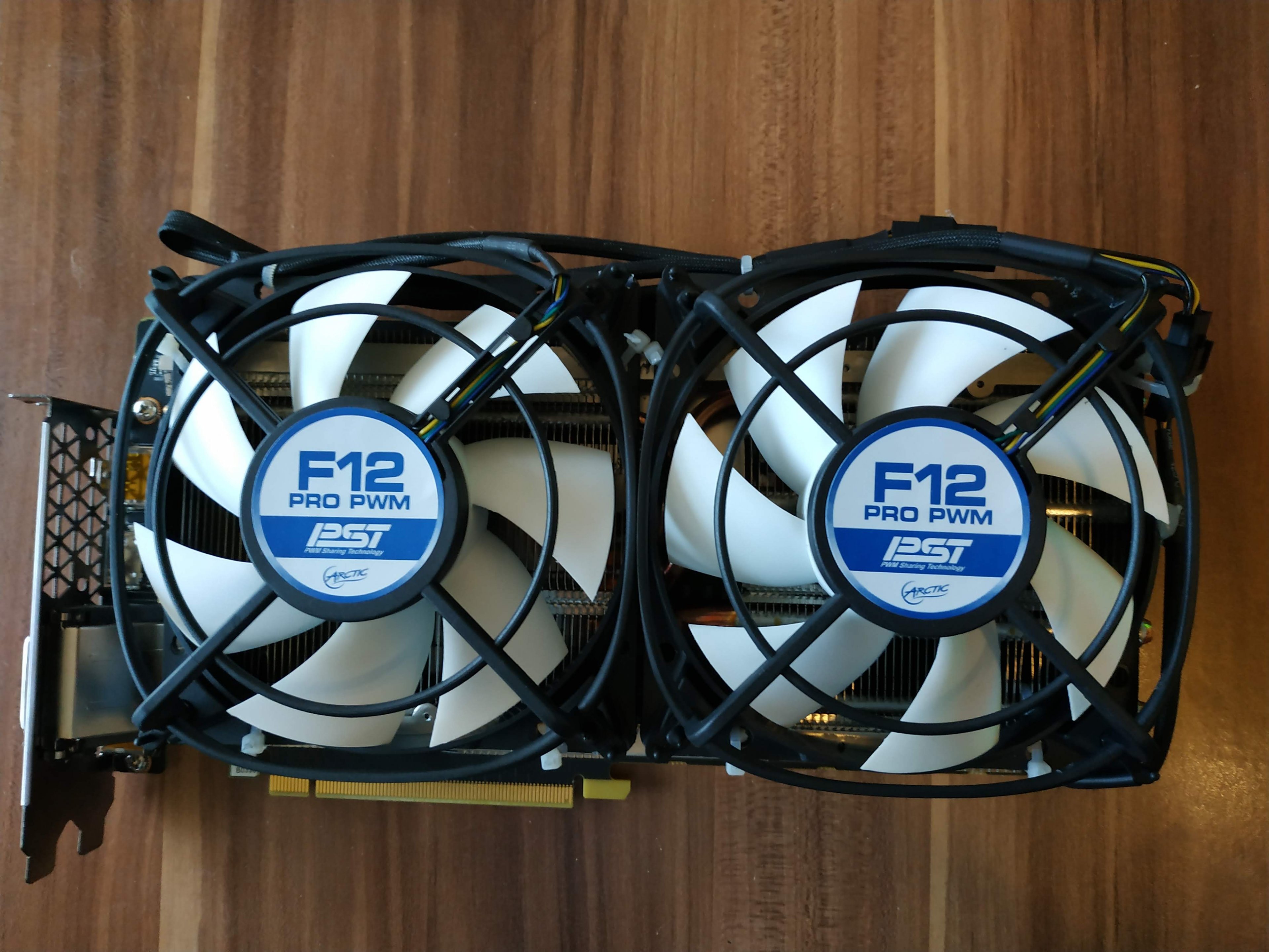

Habe diese beiden Articlüfter für 5,49 F12PRObestellt und bin glücklich. Furmark max. 73°C bei 75% Fan und leicht hörbar aber nicht störend.
