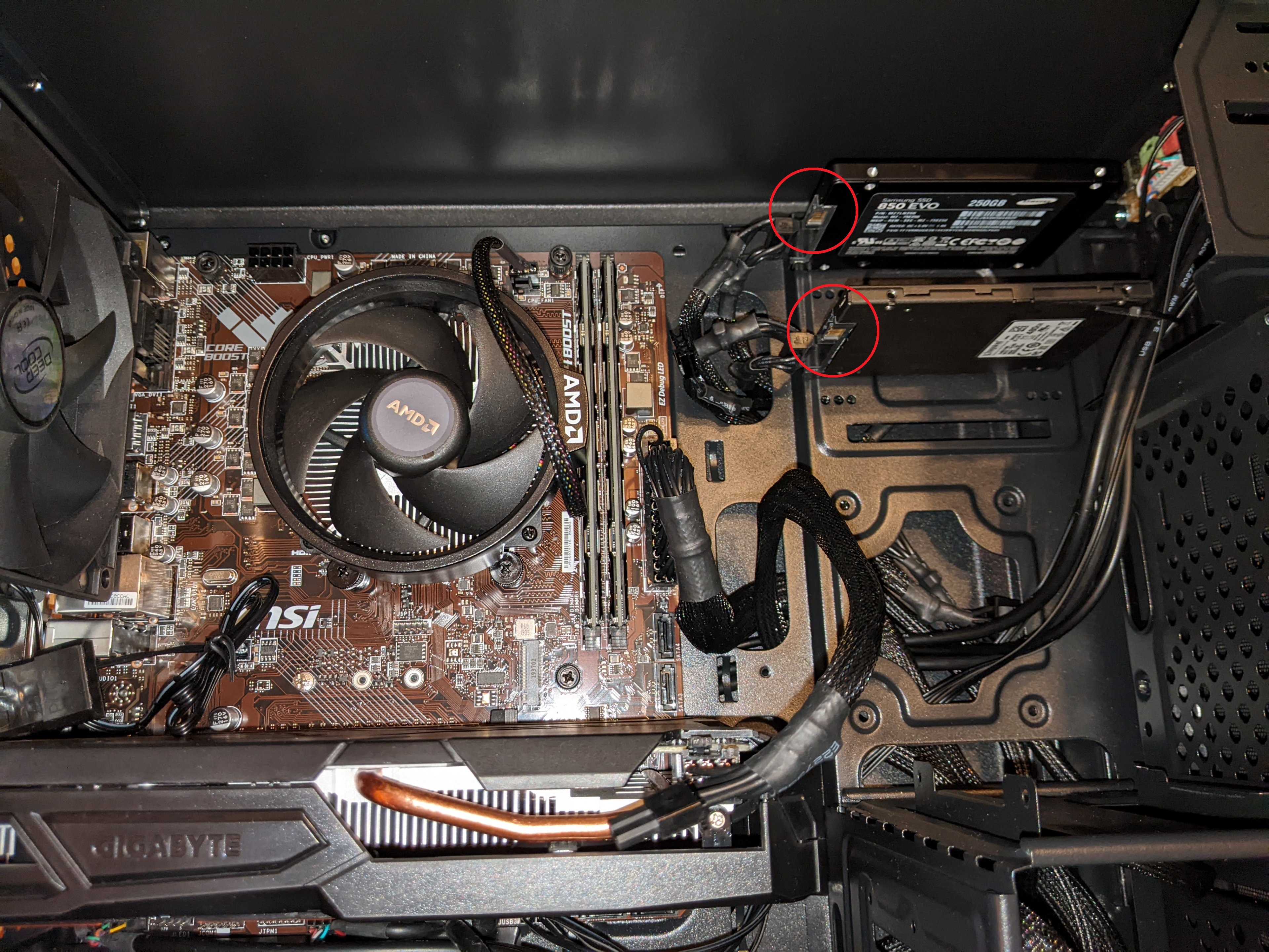

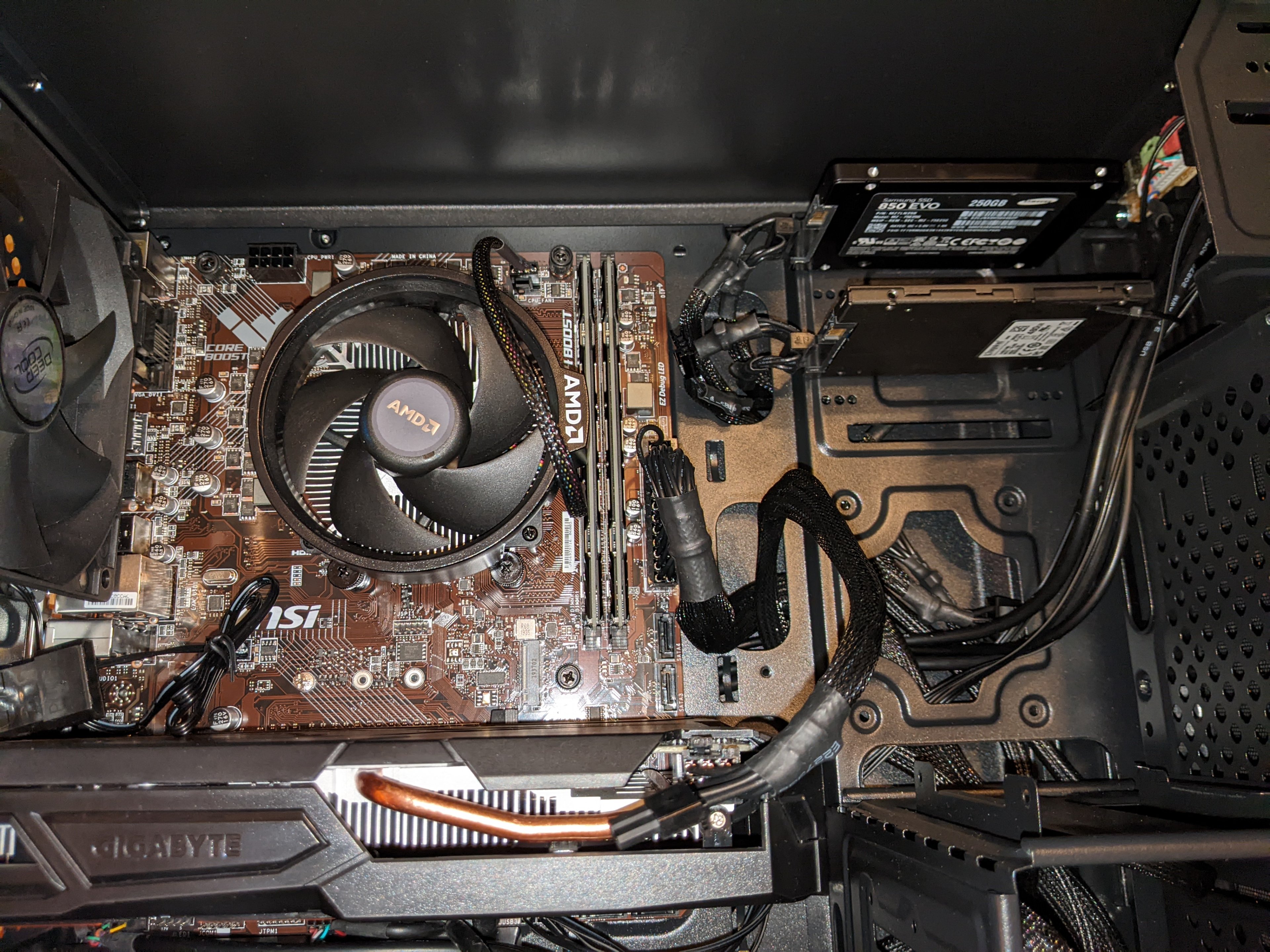

WAS ICH SEHE: cpu stromversurgung NICHT angeschlossen.... der achtpolige links oben im bereich der cpu.
Da fehlt ein Kabel
Das sind die falschen Schrauben
Da fehlen mehrere Schrauben.
Die Datenträger gehören da nicht hin.
Ganz klar mangelhafter Zusammenbau.

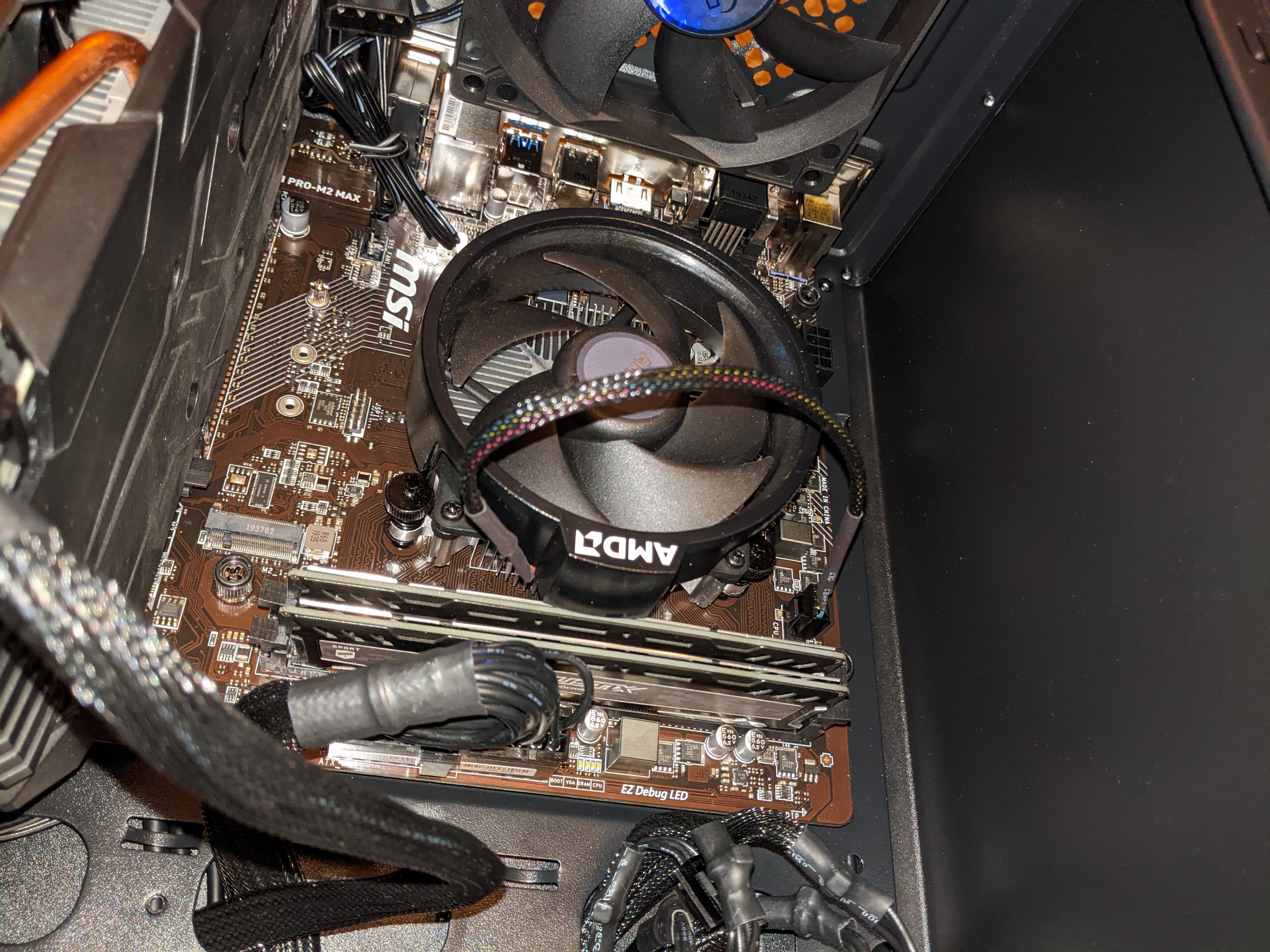

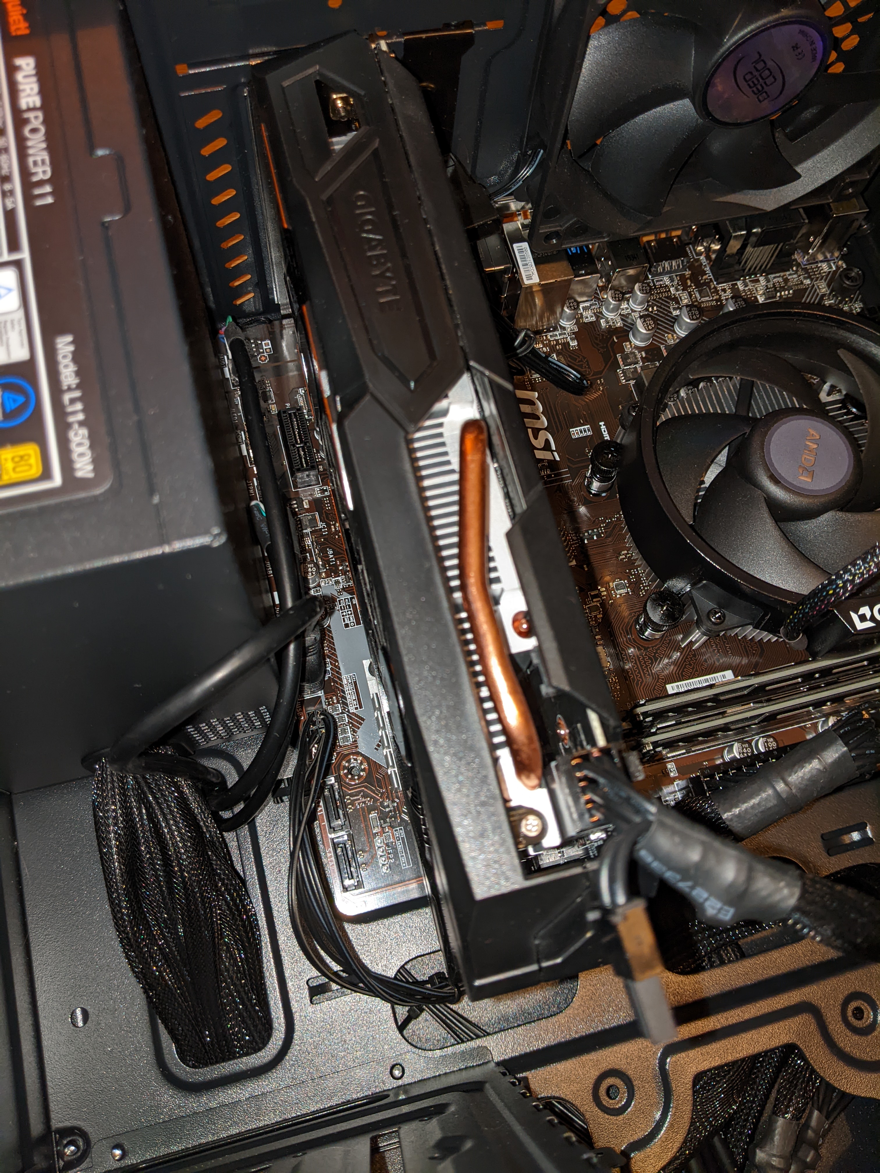

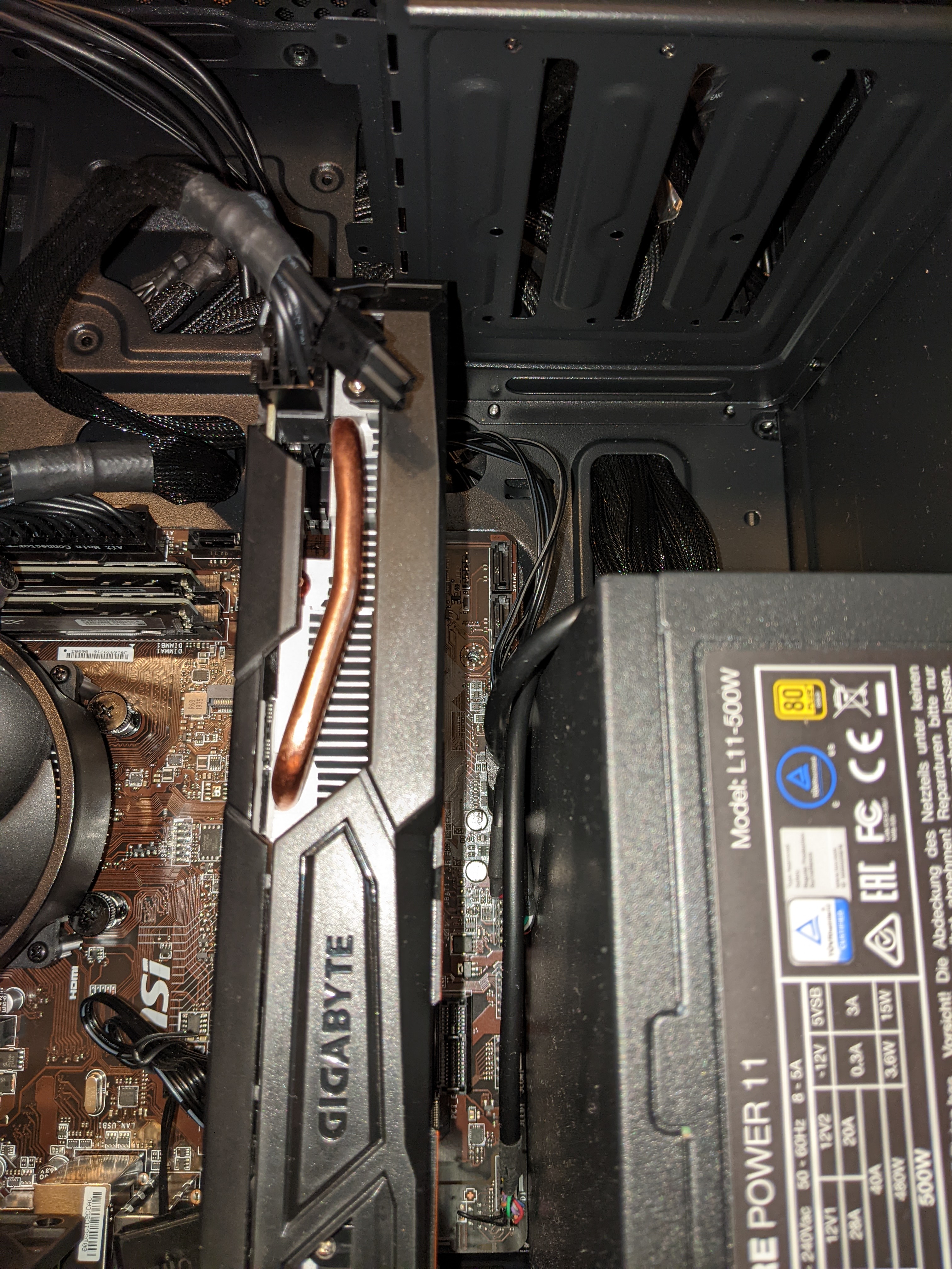

Mal abgesehen von der bereits erwähnten fehlenden Stromversorgung durch den 8-Pin Stecker, die Verschraubung des Boards würde ich als sehr kreativ bezeichnen, vielleicht doch mal jemanden dran lassen, der sich auskennt, sonst geht noch was kaputt (wenn das nicht schon geschehen ist).
Hatte die Tage erst wieder jemanden, der sich den Rechner per YT Video bauen wollte...
...zum Glück habe ich die ganzen Beine der CPU wieder gerade bekommen und es hat keinen Kurzschluss gegeben.

Hello. Ja es ist wichtig, dass die Schrauben stimmen, mit denen das MB verschraubt ist und auch das die Abstandshalter an der richtigen Stelle sind, sonst gibt es einen Kurzschluss. Wenn der Rechner jetzt gar nicht mehr angeht, ist entweder der Hauptschalter noch auf 0 oder das NT hat sich nach einem Kurzschluss in den Schutzmodus gestellt. 15 min vom Strom nehmen, Hauptschalter aus und dann wieder einschalten. Wenn es dann nicht geht, ist was kaputt gegangen.
Das P8 Kabel verwenden!!! Steht drauf
Jetzt hab ich schon einmal ein Bild! Vielen Dank, Leute! CPU-Stecker mit VGA-Stecker verwechselt - passiert mir nicht noch einmal. Morgen nehme ich mir Schrauben und Festplatten vor. Danke Euch!
Reaktionen: 10X18B, mcbloch, whats4 und 2 andere

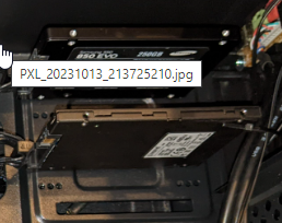

Ähm, kann es ein, das du die SATA Kabel für die SSDs vergessen hast? Ich sehe da nur die Stromkabel zu den Festplatten, aber nicht die Datenkabel
Als Beispiel an einer HDD:
Reaktionen: CoMo
Hast Du die Abstandshalter vom Gehäuse auch nur da wo beim Mainboard die entsprechenden Löcher vorhanden sind ?
Es dürfen auf keinen Fall Abstandshalter unter dem Mainboard sein, wo beim Mainboard nicht die entsprechenden Löcher zum verschrauben vorhanden sind, sonst kannst Du das Mainboard irreparabel beschädigen.
