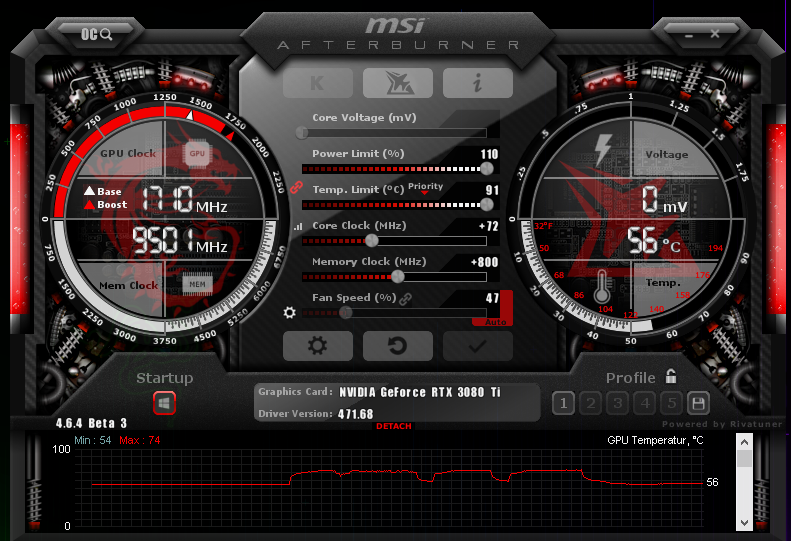

Meine kackt bei +80 core schon ab. geht bei der nicht mehr ? . denn wenn ich zb bei Userbenchmak nachschaue läuft meine unter der erwarteten Leistung.

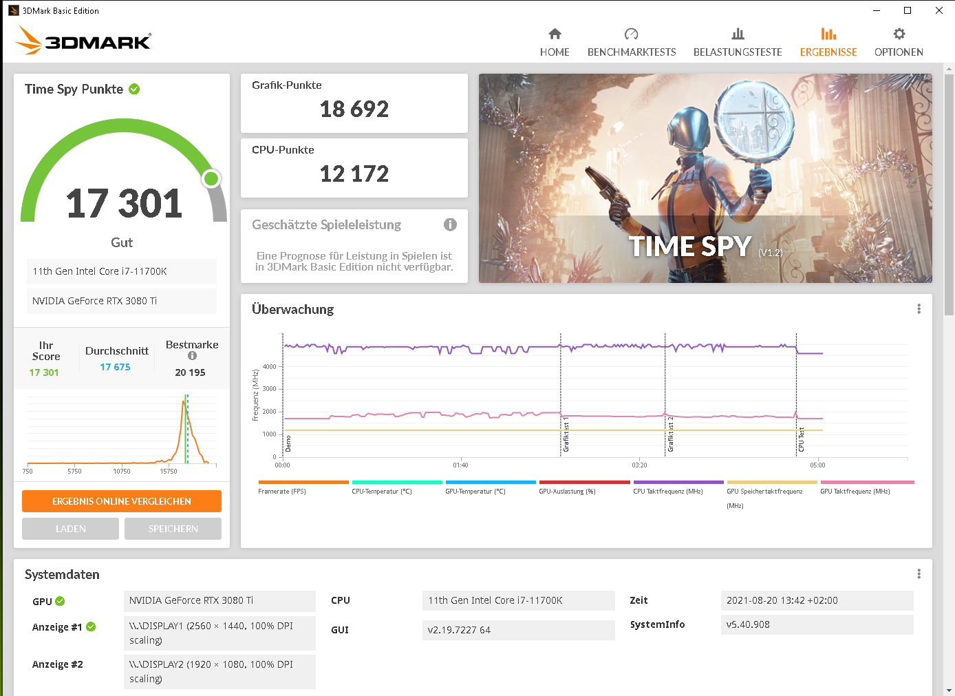

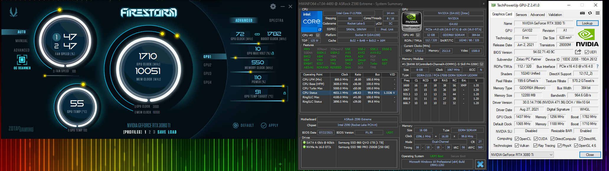

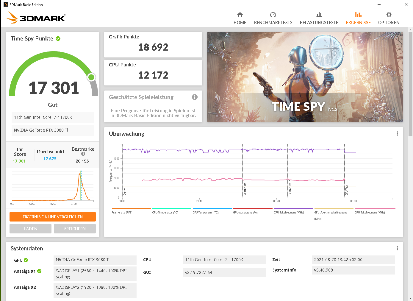

So sry das es so lang gedauert hat :D hier einmal afterburner und timespy
18690 timespypunkte mit max OC bei wieviel Watt Verbrauch?

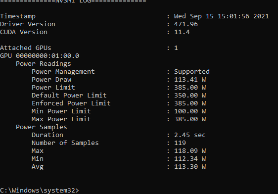

Wie hoch ist den das Powerlimit deiner Grafikkarte? Das sollten wir erstmal heraus bekommen, den für +200Mhz mehr reicht es nicht den Regler nur nach Rechts zu schieben, es muss auch mehr Strom kommen.
Starte die Eingabeaufforderung
1. Windows Taste + R
2. Schreibe in das Fenster cmd und bestätige es mit Enter
3. Schreibe in die Eingabaufforderung folgenden Befehl
nvidia-smi -q -d power
Der Spuckt dir deine Limits aus, wichtig ist die Zeile: Max Power Limit

Ich bin da nicht so drin in dieser Materie was Spannungen ,watt. ect angeht :D
385 Watt ist okay, etwas sollte da schon noch gehen. die Karte darf 10% mehr Storm ziehen.

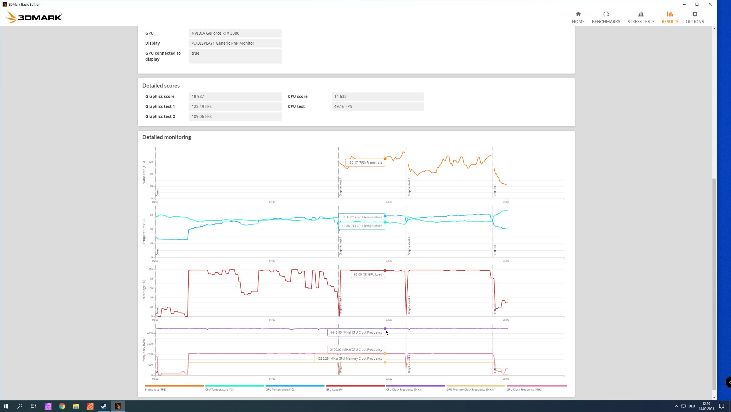

Nicht viel aber immerhin. Ich würde gerne mal den GPU MHz und Temp in 3D Mark sehen.
Lass mal 3 Runden laufen damit das System warm ist.

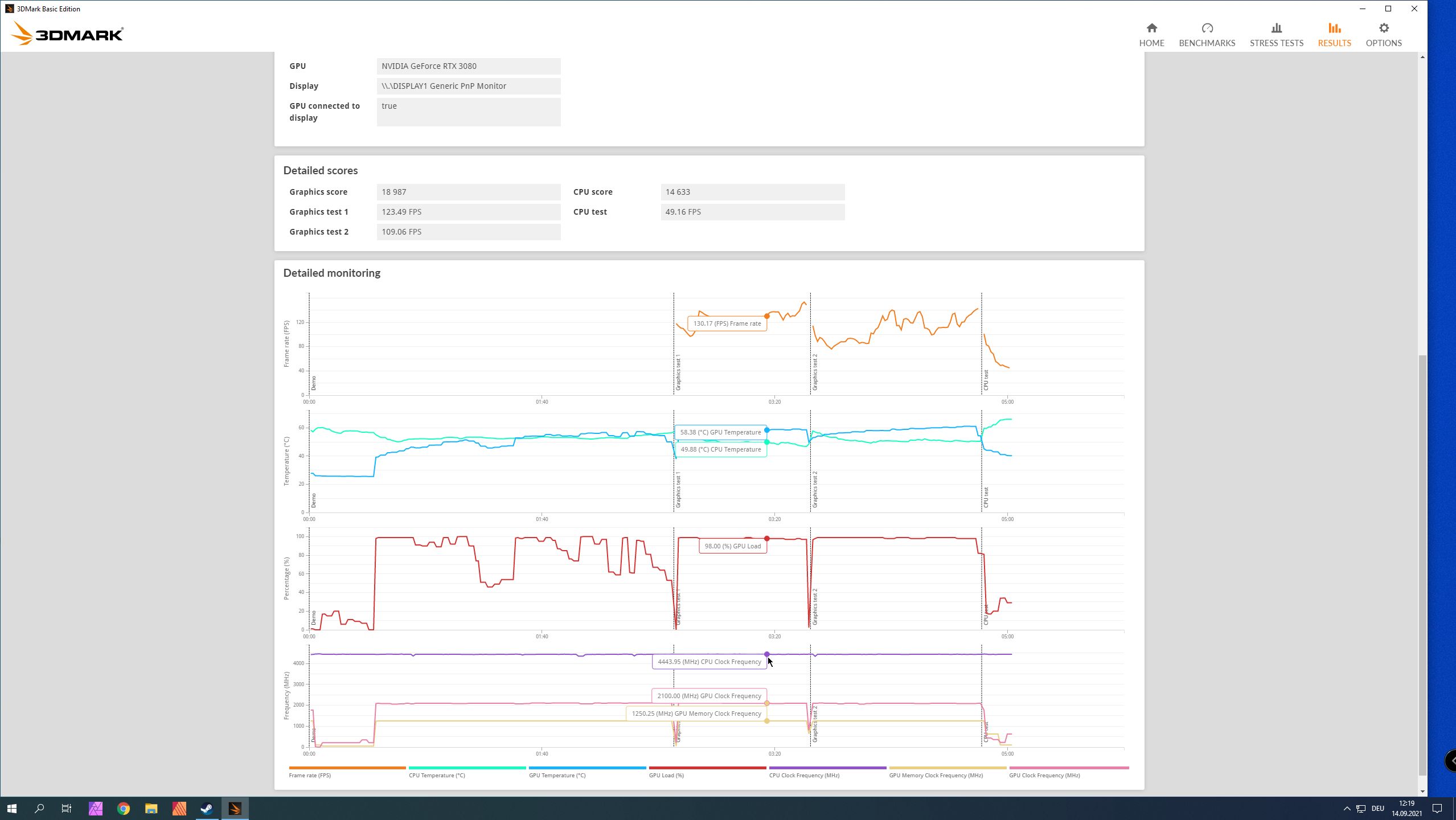

Nach dem 3 Durchgang scrollst du nach unten wenn du mit der Maus über drüber fährst siehst du die Frequenz, Temps und GPU Load%, siehe mein Anhang.
EDIT:
In dem Bild in deinem Tool ist die GPU Clock mit der Boost [MHz] verlinkt, löse das mal in dem du auf das Symbol in der mitte zwischen GPU Clock mit der Boost [MHz] klickst.
Ich kenne das Tool nicht, wenn du da was einstellen kannst dann versuch mal folgendes.
GPU Clock 100 MHz
Boost [MHz] 1950
EDIT2:
Auf deinem System könnte das aktivierte Resizable Bar sich negative auf die Performance auswirken.
Wenn wir hier keine >19500 sehen, deaktiviere Resizable Bar im Bios.
