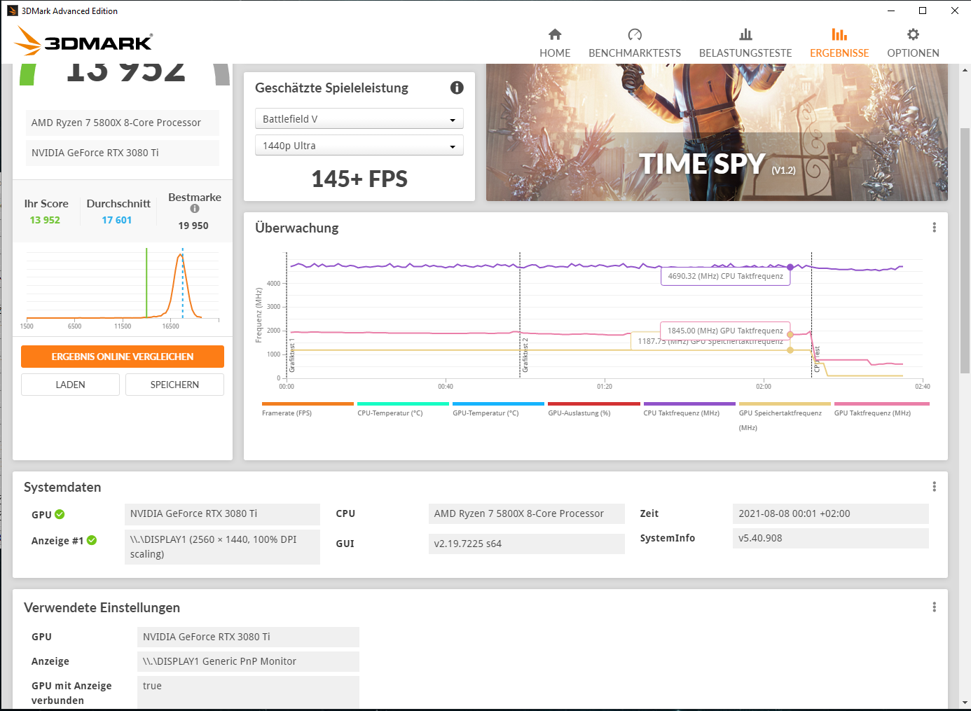

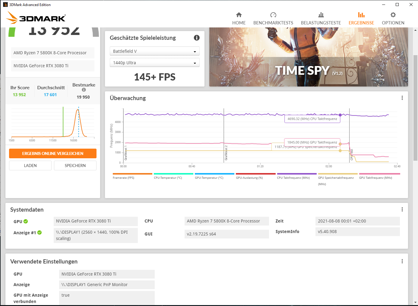

Hallo Leute, ich bin gerade am testen meiner RTX 3080 Ti, und in Timespy ist die karte deutlich zu langsam würde ich sagen.
die ganzen youtube videos sagen GPU Punkte von bis zu 19000 punkten, ich komme aber gerade mal auf 15000, könnte jemand wissen woran das liegen kann ?

Wie sieht den der Graph am Ende des Tests aus? Vielleicht kann man hier anhand des Takts schon etwas erkennen.
tankt war eigentlich immer gleich.

laut dem Graph läuft dein Speicher-Takt nur mit ca 1200 MHz!
bei mir werden da 2000 MHz angezeigt!

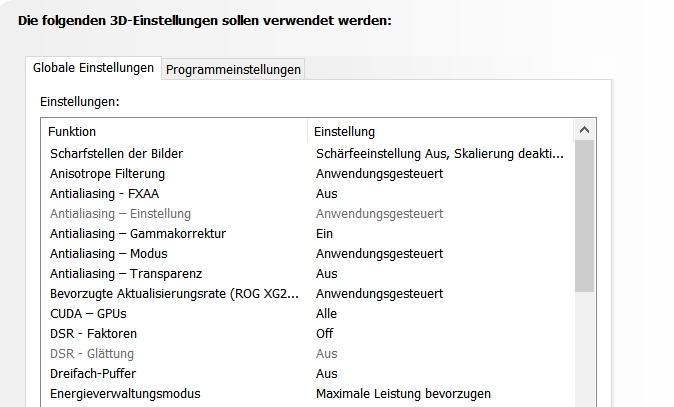

Stelle mal in der Nvidia Systemsteuerung auf "maximale Leistung bevorzugen!
edit: dann mal Rechner neu starten.

Zeigt immer noch das gleiche an

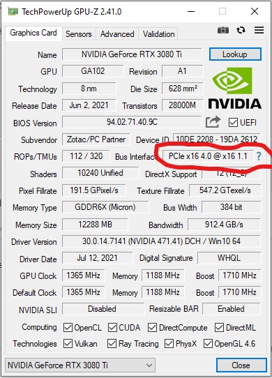

Auf deinem Screenshot von GPU-Z ist mir aufgefallen das die PCIe Version nicht stimmt oder
falsch angezeigt wird, hab dir das mal markiert:

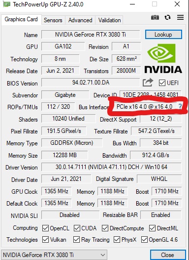

Normal sollte das so aussehen, aber kann auch ein Auslesefehler sein;
