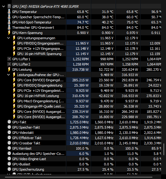

Ich habe zur Zeit die KFA2 4080 Super SG. Leider ist der Idel-Modus bzw. Fan-Stop alles andere als Ideal. Die Lüfter drehen sich auch noch minutenlang nachdem man das Spiel beendet hat. Und diese sind bei 30 % alles andere als leise und nervig. Diese brauchen im Schnitt mindestens 5 Minuten bis Sie ausgehen. Habe schon alles probiert. Silent BIOS, Nvidia Inspektor, Fan Control, RAM-Takt und Takt aallgemein gesenekt, Tuner Tool von KFA", MSI Afterburner. Ist vermutlich wie immer im BIOS gelocked. das ist echt nervig.

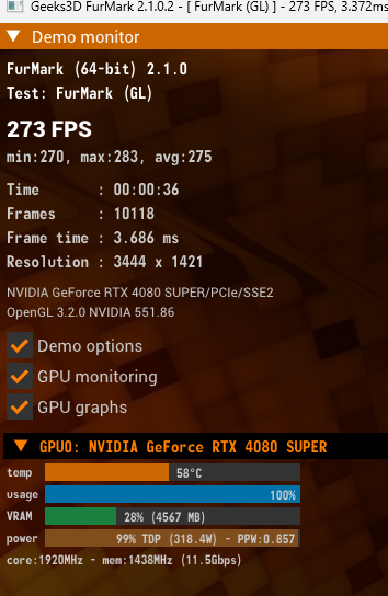

Leider ja. Die Lüfter sind wirklich nervig. Eher das Rasseln des Lagers. Ich höre tatsächlich auch bei 400 FPS im Furmark 2 nichts bzw. nichts was ich bisher bei anderen Karten (MSI oder Gigaqbyte) gehört hatte. Das ist wirklich extrem ruhig.

Habe das im Furmark 2 getestet. Ist natürlich kein realistische Szenario :-)

Die Curve habe ich bereits im Afterburner mit 1000mV als UV angepasst. Läuft auch stabil und die Karte läuft und kühl. Das ist jetzt mal Furmark2. Kein Soulenfiepen. Null. Lüfte rhört man hier auch nur sehr dezent. Sobald man aber nur im Desktopmodus ist, hört man die 30 %. Naja, vielleichtg auch eine Kopfsache. Nur doof, das die Lüfter solange brauchen, bis sie stoppen. Das ist halt das Einzige was wirklich stört.

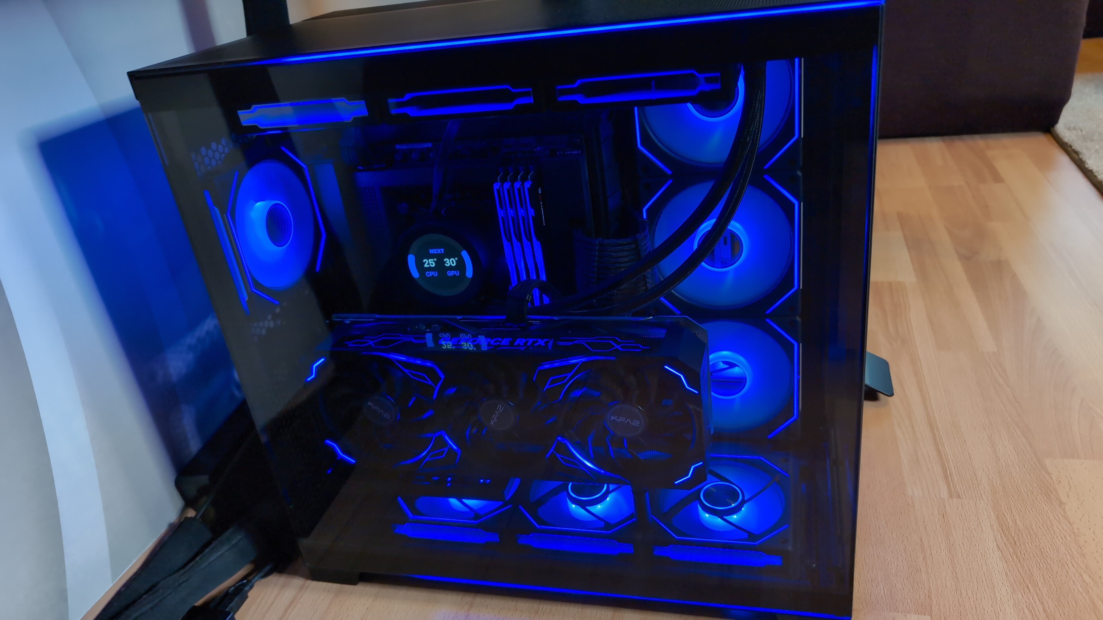

Wie viel Platz hat die GPU zur Seitenscheibe? Da würde sich wohl jeder Kühler schwertun, die Grafikkarte "flott" abzukühlen.
Lüfter vor Scheibe ist zwar hübsch, aber hat halt seine Nachteile :)
Da sind bestimmt 4-5 cm Platz. Das sollte und war auch nie ein Problem. Aber könnte die zeit zum Fan-Stop etwas verlängern. Da gebe ich Dir recht. Von unten bekommt die GPU ja auch noch einmal Luft.
