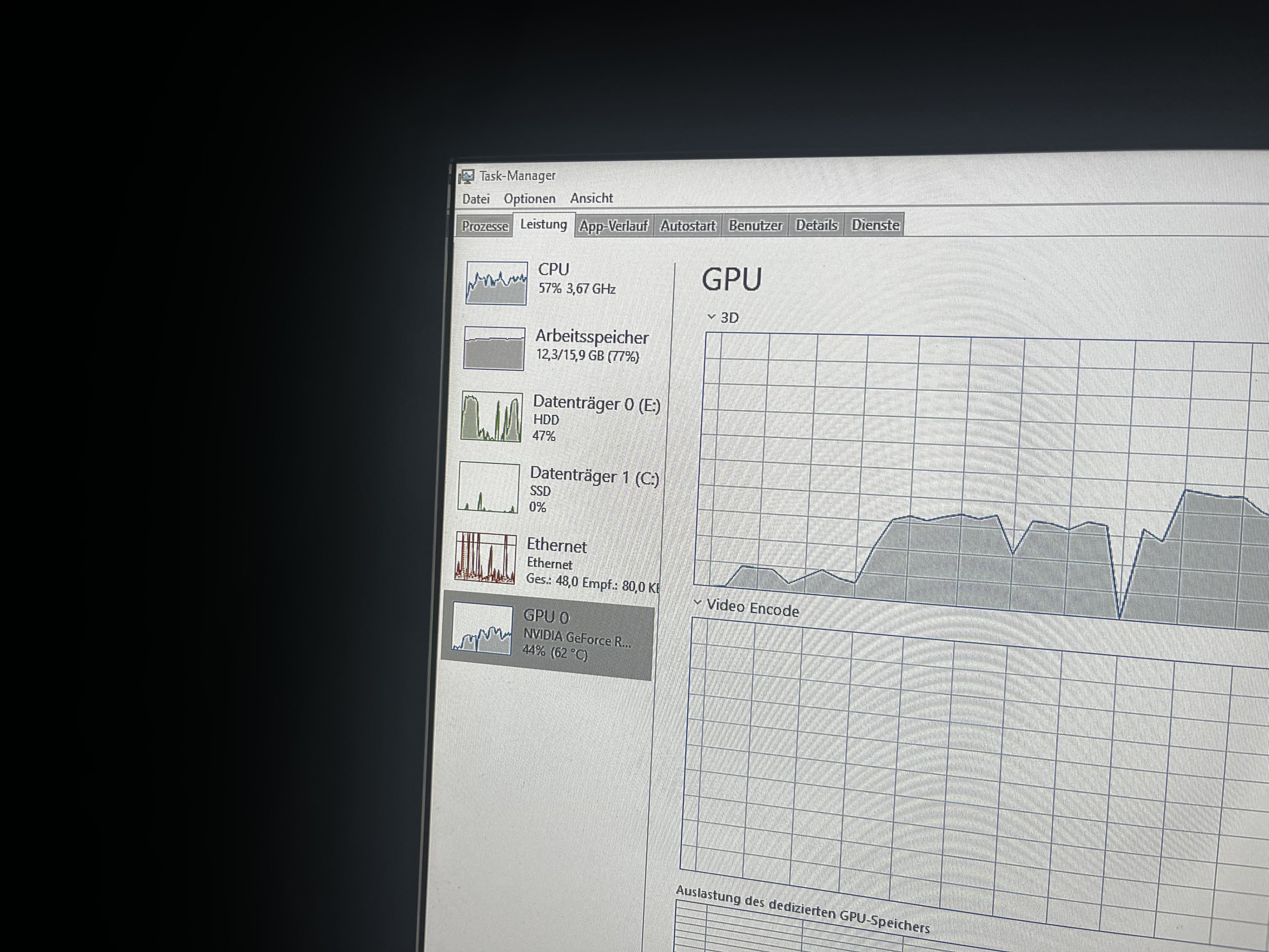

Wie hoch ist die GPU Auslastung?
Keinen ram im Rechner?
Um es kurz zu machen, liegt die GPU Auslastung unter 95-98% bist du im CPU limit.

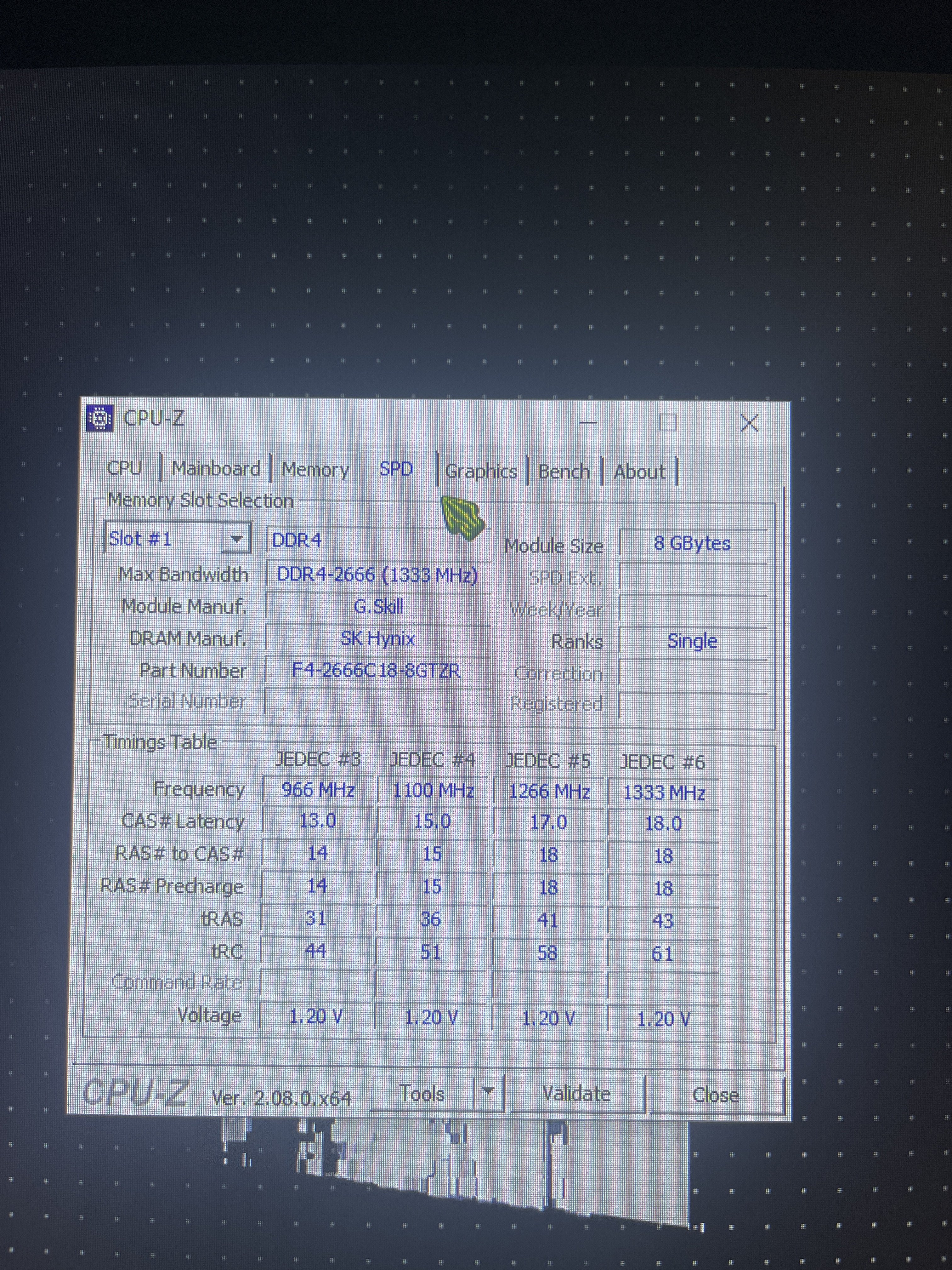

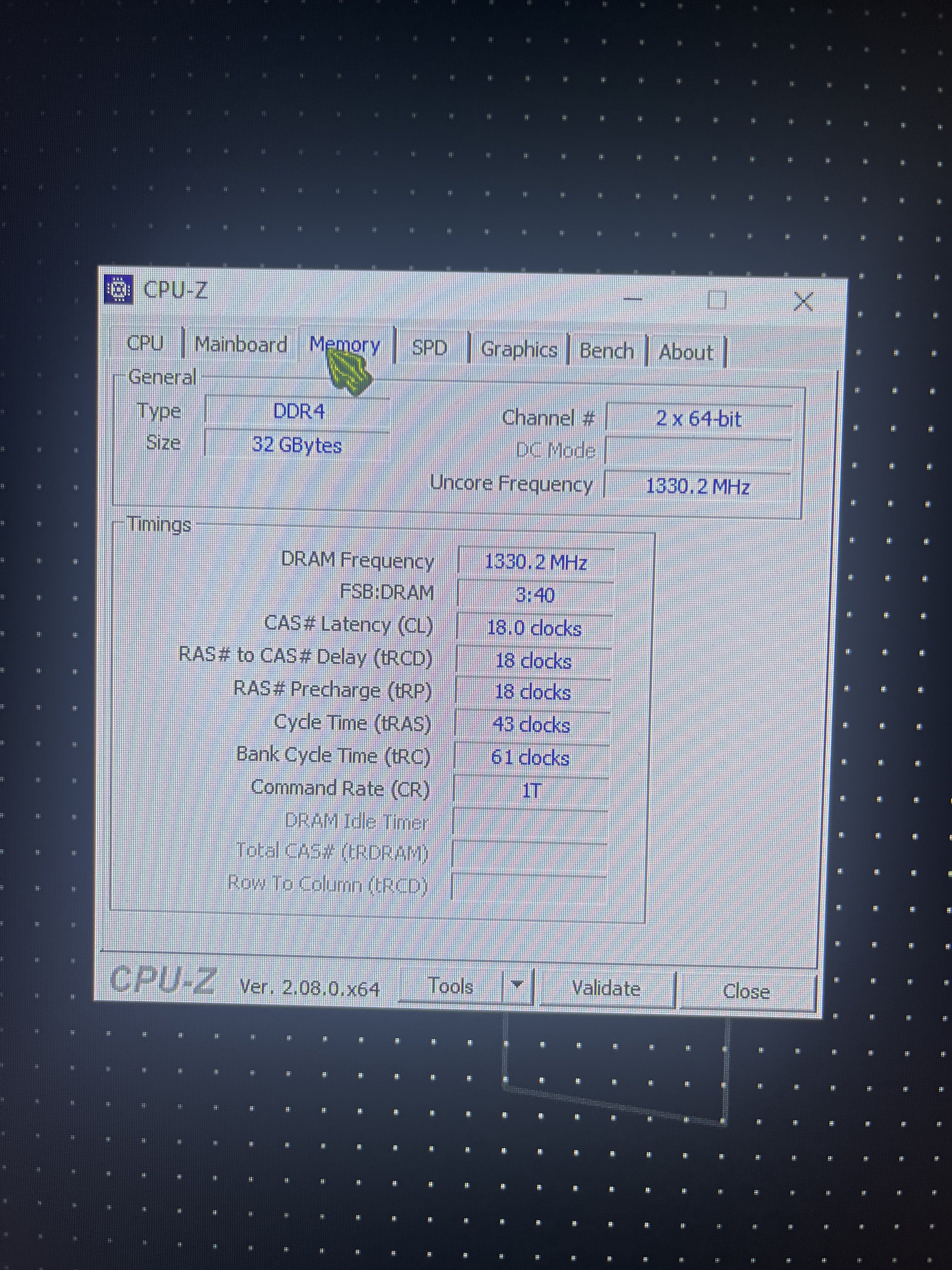

ansonsten schau auch mal bitte wie dein Ram läuft und lade dir mal CPU-Z runter und lade Screenshots vom Reiter "Memory+SPD" hoch, denn ich würde gerne sehen ob dein Ram im Dual-Channel sowie im Bios im XMP Modus mit voller Geschwindigkeit läuft
würdest sonst auch unnötig Leistung verschenken wenn dieser nur mit 2133MHz läuft, anderweitig wenn du dich entscheidest eine neue CPU zu holen und dein Bios dann updatest, musst du das XMP Profil des Speichers im Bios wieder neuladen, da die Einstellungen mit dem neuen Bios auf Default gesetzt werden
und könntest dann mit deiner 3070Ti auch mal Resizable Bar im Bios aktivieren und würdest auch nochmals einige FPS je nach Spiel raus bekommen
Mein Ramm läuft in CPU Z im quad Channel auf den vollen 2600 MHz schon geschaut, ob XMP funktioniert leider kann ich es weder im BIOS aktivieren noch woanders. Läuft der 5600 überhaupt auf einem B450 Mainboard?
mach mal bitte nen Screenshot wie gefordert und lass mich selbst sehen was bei dir Sache ist und ja ein 5600 läuft auf deinem Board sonst hätte ich es dir auch nicht empfohlen

@Butter_Toastie joa die Grafikkarte ist halt hart unterfordert weil dein 2600 nicht mehr hergibt, aktuellste Treiber drauf, den alten vorher deinstalliert ?
@Butter_Toastie gibt ja auch glaub Chipsatztreiber bei AMD richtig ? diese ebenso aktuell ? aber ja dein 2600 reißt halt nix mehr und ist einfach zu lahm für die 3070Ti, kannst da ruhig alles auf hoch ziehen und die 3070Ti langweilt sich immer noch bei wohl nicht mehr wie 60-70% Auslastung unter FullHD nehme ich mal an ?

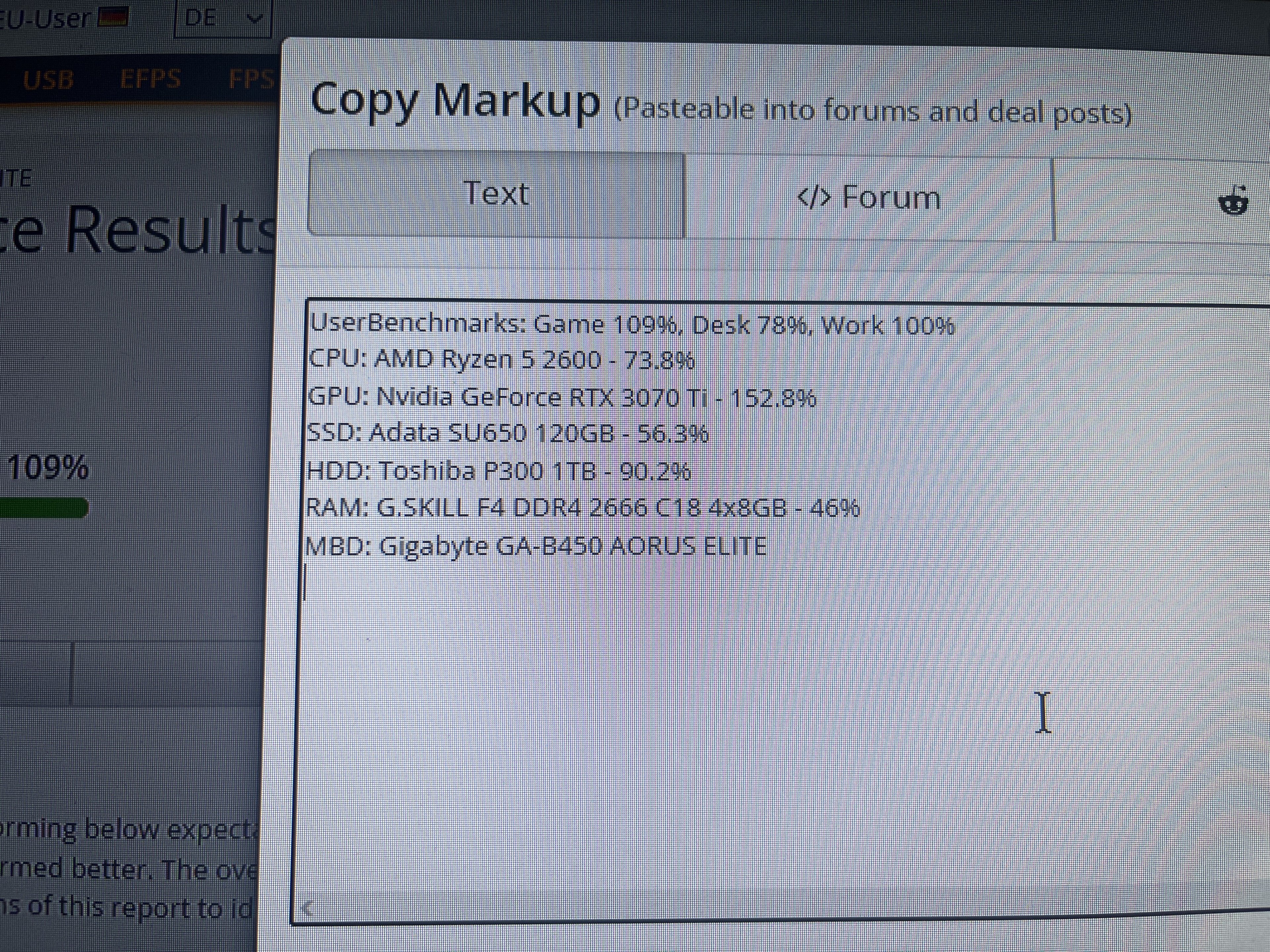

was ist der letzte Screenshot ? sagt mir nix, Userbenchmark shizzle ?
kannsde in die Tonne kloppen
Reaktionen: DF86
Userbenchmark results
