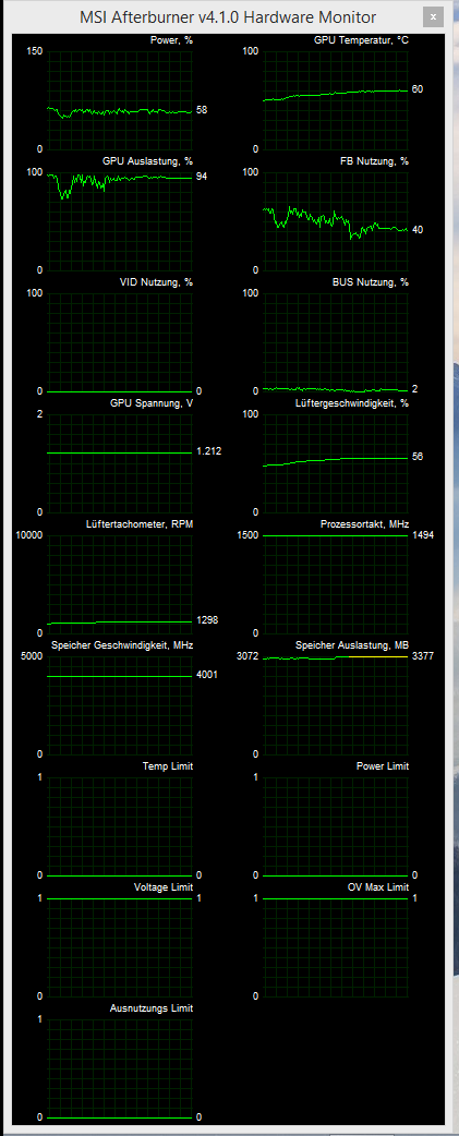

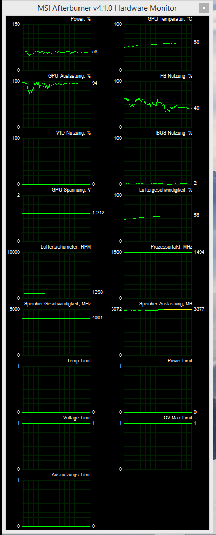

Hier nen Screen von Afterbuner.

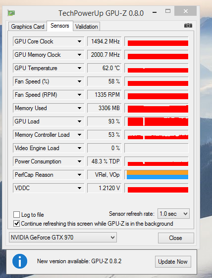

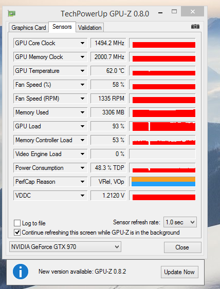

GPU-Z zeigt das gleiche an.
