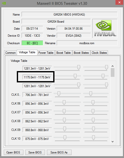

So... wie die Meisten bereits wissen, hat NV bei den neuen Karten ein paar nette Überraschungen beim Übertakten eingebaut.
Stabiler Maximaltakt instabile zwischenschtritte, viel zu große Spannungssprünge.
Ein Dank geht schonmal an "joedirt"@Overclock.net für das posten einer funktionierenden NVflash-Version und an Neannon für das posten des neue "MaxwellBiosTweakers" (BETA).
Hier liegt das Problem des Ganzen

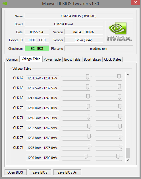

Nun ändern wir die ganzen schritte auf einen festen wert von clk 06 -74
Dies hat zur Folge, dass die Karten bei jedem Taktschritt einen stabilen und festen Wert bei einem Taktwechsel anlegen.

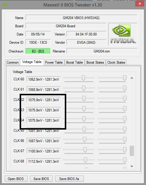

Hier legt ihr den Wert fest, bis zu welcher Spannung die Karte auf Standart springen soll.
Der obere und untere Wert ist, wie weit man die Voltage ändern kann.
Wenn ihr den ganzen Spass nun geflashed habt, wie hier in diesem Beispiel, könnt ihr nun die Volt von 1,175 (hier Standart) bis 1,275 ändern und sie drosselt nun mit viel feineren Abstufungen. Einziger Unterschied in den zwischen Schritten liegen nun etwas mehr Volt an, was die Karte nun deutlich stabiler macht.

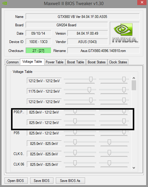

Ich habe eine ASUS Strix GTX 980 OC. Mit Maxwell BIOS Tweaker kann ich ja GPU Spannung auf 1,6V einstellen. Gibt es da keine Hardwarelimitierung mehr, für die GPU Spannung? Ich habe schon mal gelesen, einer hat seine GTX 980 mit 1,26V betrieben, bei meiner Karte ist bei 1,21V Schluss. Allerdings habe ich meine Graka noch nicht modifiziert. Ist es also möglich mehr als 1,2V einzustellen?
Ich glaube man muss sich ein BIOS auf die Karte flashen, das keinen Spannungs-Lock hat.

Habe nun BIOS meiner GTX 980 bisschen modifiziert: GPU-Spannung auf 1,3V angehoben, Power Target optimiert. Modifiziertes BIOS aufgespielt, und ich kann die GPU-Spannung immer noch nicht höher als 1,21V eistellen. Aber ein Problem habe ich sicher gelöst. Die Karte hat davor einen "Bug" gehabt. Wenn ich im laufenden Betrieb meinen Monitor ausschalte und dann wieder einschalte, bekomme ich so einen Bild zu sehen, als wäre die Grafikkarte defekt (flackernde Streifen, manchmal einfach ein Bild mit Rauschen). Komisch ist es nur, dass der Fehler mit dem Release-Treiber nicht auftritt, mit dem aktuellsten Nvidia Treiber ist der Fehler allerdings reproduzierbar. Und wie gesagt, mit dem modifizierten BIOS habe ich das Problem nicht mehr :). Fast vergessen, Monitor ist über Display Port angeschlossen.
Was Übertaktung betrifft: 1465 MHz sind mit 1,21V stabil (getestet in Crysis mit Nvidias 3D Vision, weil aussagekräftiger als jeder 3D Benchmark ). Und die Grafikkarte kann denn Takt fast durchgehend halten - ab 73 Grad (Temperatur Target auf Maximum) taktet die Graka bisschen runter (1444 MHz). Natürlich könnte ich Lüftersteuerung der Graka etwas optimieren, dann wird es mir aber zu laut. Ein Wasserkühler kommt bald raus (vielleicht :)), dann werde ich es noch mal versuchen, was da aus der Graka noch rauszuholen gibt.
Geh mal nur auf 1.275 alle Steps drüber, werden nicht korrekt angezeigt und nutzen auch nicht mehr korrekt den Boost-Table.
Hast du den 2. Regler im Voltage Table von oben angehoben, anderenfalls kann er dieses Setting nicht überschreiten.
Asus hat zudem im Bios noch 2 Weitere Regler, die den Spannungsbereich im P0 und P2 regeln, diese musst du dann auch anheben.
Einfach die Max Voltage anheben, dann sollte es klappen.

Ja, den zweiten Regler habe ich auch angepasst (auf 1,3125V). Überall, wo es 1,2125V stand, habe ich es auf 1,3125V angehoben.
Jo, die werden angezeigt, 1,312 hab ich bis jetzt, nicht probiert... Probier mal die 1,275 die kann er zumindest auslesen, muss mal nachlesen, ob die Asus Karten gelockt sind.
Sooo, ich habe hier bisschen rumgeflasht: ASUS, so wie es aussieht, hat die Karte auf 1,21V abgeriegelt, in Hardware. Es gibt aber ein modifiziertes BIOS, das in Verbindung mit einer "GM204 Tuning-EXE" eine GPU-Spannung bis zu 1,45V ermöglicht (mit einem Voltmeter messbar, Tools wie MSI AB lesen anscheinend falsch aus). Ob ich dies meiner Graka antun soll, ist mir das ganze fragwürdig.

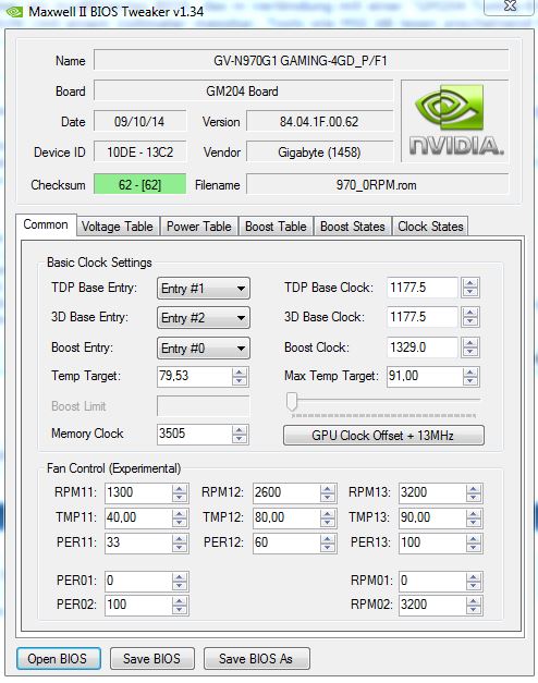

Ich hab jetzt meine G1 Gaming mit dem Maxwell Bios Tweaker 1.34 so modifiziert, dass sie im Idle die Lüfter abschaltet.
Damit die Lüfter wieder anlaufen braucht es bei mir etwa 31% Lüftergeschwindigkeit. Ich hab es mit Afterburner auf 32% gestellt. Momenten gehen die Lüfter dann bei 55 Grad wieder an.

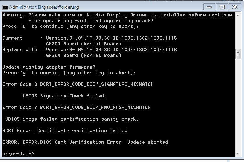

Wollte meine Inno3d gtx 970 Hercules heute mal Flashen um das Power Target ein wenig anzuheben, hat aber nicht geklappt. Es sind nur Error Meldungen gekommen, hat irgend jemand eine Ahnung was ich da gegen machen kann.2.PNG
Mfg
Hast du die Karte im Gerätemanager deaktiviert vor dem Flashen?
