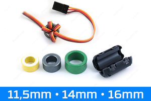

Abhilfe könnte ein Ferritkern ans Kabel befestigen.(Audiokabel) Dann schaue mal ob du dein Audiokabel im Gehäuse weit weg von der Graka verlegen kannst .So meine ich das dann bitte im Gehäuse verstecken.
