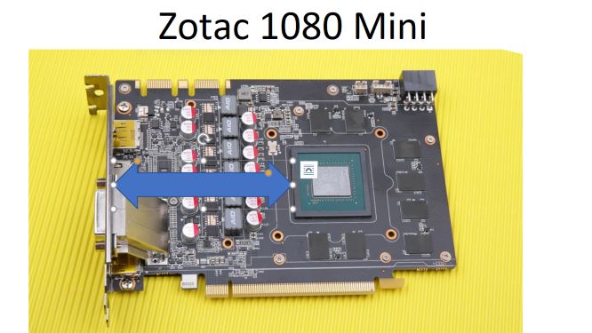

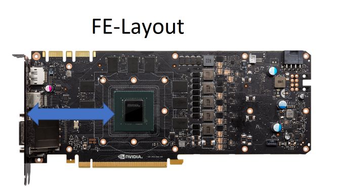

ich bin gerade dabei meinen Rechner in Sachen Lautstärke etwas die Flügel zu stutzen. Eine große, wenn nicht die größte Lärmquelle ist die Grafikkarte. Dabei handelt es sich um die Zotac GTX1080 Mini. Die Karte wird in den Tests schon ausdrücklich als nicht die Leiseste beschrieben. Das hat mich bisher nicht gestört. Tut es nun aber zunehmen, da die Karte auch übertaktet ist und sich mein Schreibttischsetup geändert hat.
Ich schaue gerade nach alternativen Kühlungsmethoden. Das hat sich als garnicht so einfach erwiesen, wenn man nicht gerade eine FE-Platine hat. Eiswolf AIO M14 würde passen, ist mir aber zu teuer. Morpheus II und Accelero Xtreme IV sind nun also in der engeren Wahl. Vom Layout (da die GPU scheinbar einziger Berühungspunkt ist) scheinen die beiden sehr universal einsetzbar zu sein. Nun frage ich mich aber ob die beiden auch auf die Zotac Mini passen, weil es ja sein könnte, dass die GPU weiter "links" auf der Platine sitzt und ich somit evtl mit der Slotblende (Gehäuse) kollidieren könnte.
Etwas schwierig zu formulieren, deswegen hier zur Veranschaulichung:
Wenn ich die SLI-Connectoren sehe müßte er Abstand ziemlich identisch sein. Außerdem sind die Bohrungen auch verschieden, was eine eventuelle Montage torpedieren könnte. Vielleicht hat aber jemand auch schon selbst praktische Erfahrungen mit so einem Umbau und kann diese mit mir teilen.

Ich denke keiner von beiden wird mit der Slotblende kollidieren.
Beim Morpheus wäre ich aber unsicher ob die Heatpipes, die nach Links flacher aus dem Kühlblock gehen, mit der Spannungsversorgung kollidieren.
Reaktionen: Denn1s82
Sehr guter Punkt. Im Profil sieht man erst wie flach die weg gehen. Danke für den Hinweis!
Also wenn ich mir die Bilder so anschaue würde ich sagen das von den SLI Anschlüßen ausgehend bei der Mini der Die etwa 0,5-10cm weiter rechts sitzt? Sollte also passen.
Der Xtreme 4 passt auf keinen Fall, wenn du ihn korrekt verbauen willst. Da muss ja die riesige Backplate hinten drauf und mit dem Pcb verschraubt werden, das wird allein wegen der Breite schon nicht gehen.
Wieso? Ist doch egal wenn die hinten übersteht?
Das die Backplate übersteht dachte ich mir auch, aber ich ging davon aus, dass diese mit der dem Kühlkörper vorn verschraubt wird.

Ja wäre mir auch egal, allerdings wäre es schon ein problem, wenn ich den ganzen Kühler nicht ordentlich befestigen kann. Brauche ich die Backplate überhaupt zwingend? Ich finde leider auf YT kein brauchbares Umbauvideo.
Die Backplate wird mit insgesamt 6 Klemmen ans Pcb geschraubt.
http://extreme.pcgameshardware.de/a...wasn-krampf-accelero-extreme-4-einbau-4-1.jpg
Hier sieht man die drei auf der Vorderseite.
Dort kommt dann auch der "Bügel" dran. Ich kann mir beim besten Willen nicht vorstellen dass du da mit dem Mini-Pcb genügend Druck und Stabilität bekommst, wenn du alle Klemmen mehr oder weniger an der selben Stelle hast.
Die Backplate wird primär mit den Schrauben des Kühlers befestigt, dazu kommen noch diese mehr schlecht als recht designten Klemmen. Habe den Kühler zuhause liegen ;)
Bei dem Mini PCB wird man sich die Klemmen sparen können.
