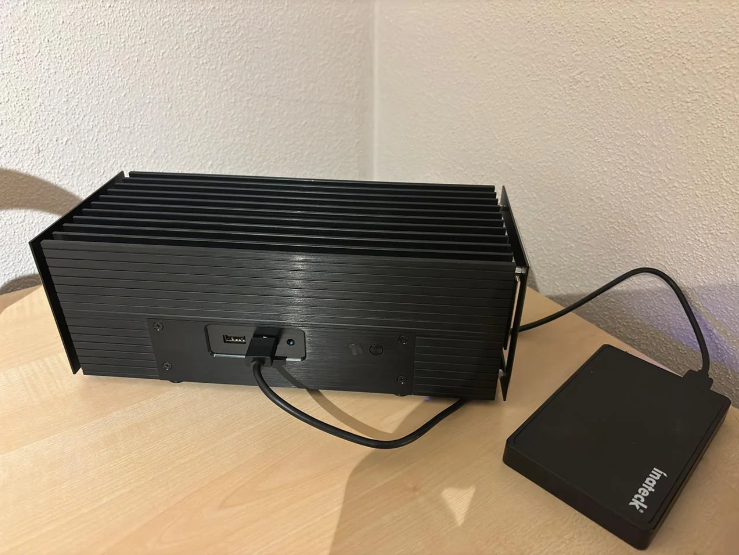

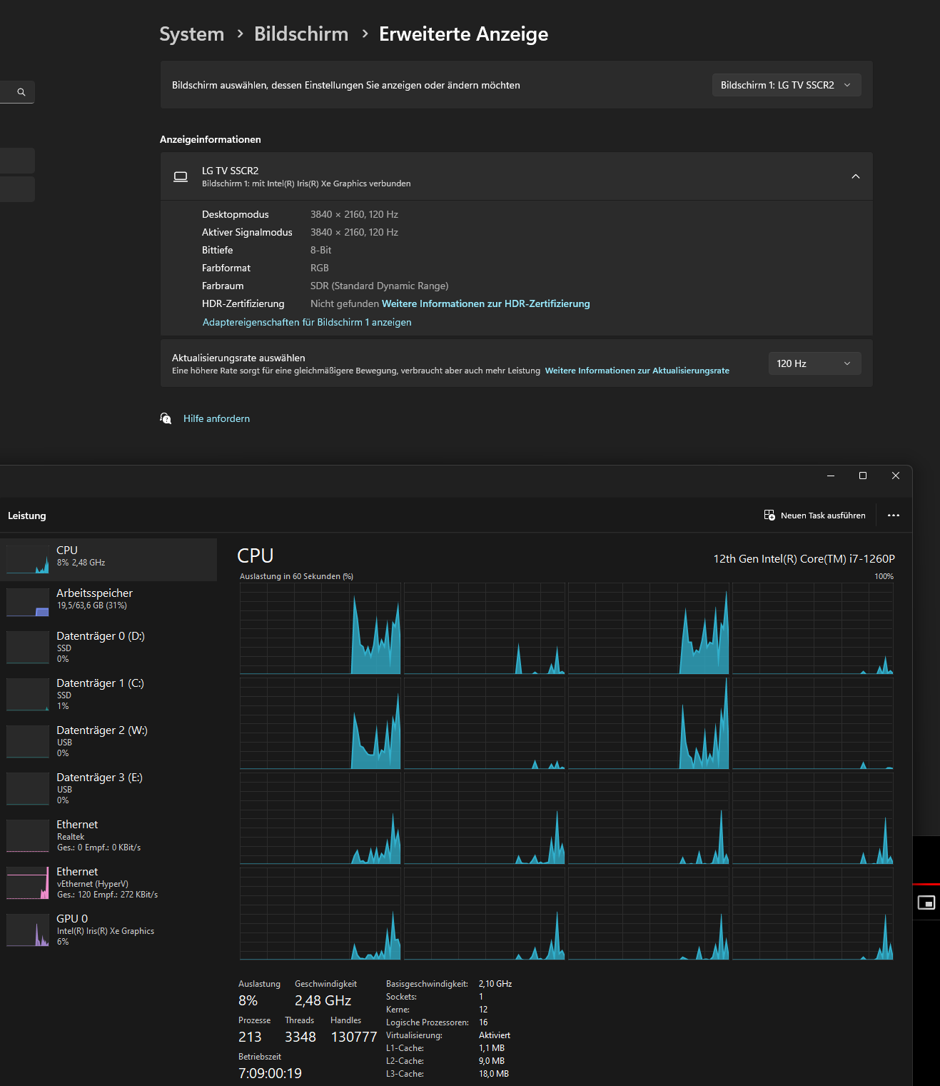

Aber ich habe meinen NUC 12 Pro auf ein Akasa Turing AC Pro Passivgehäuse umgebaut. Dazu 64GB RAM, 2TB NVME und ne fette 8TB SSD rein. Da die Mühle natürlich von Haus aus nur 4k60 kann gehts bei dem zumindest per https://www.amazon.de/gp/product/B08MSWMXT4/ref=ppx_yo_dt_b_asin_title_o05_s00?ie=UTF8&psc=1 und USB-C zu HDMI2.1. Zwar nur 8Bit aber hey immerhin 4k120.

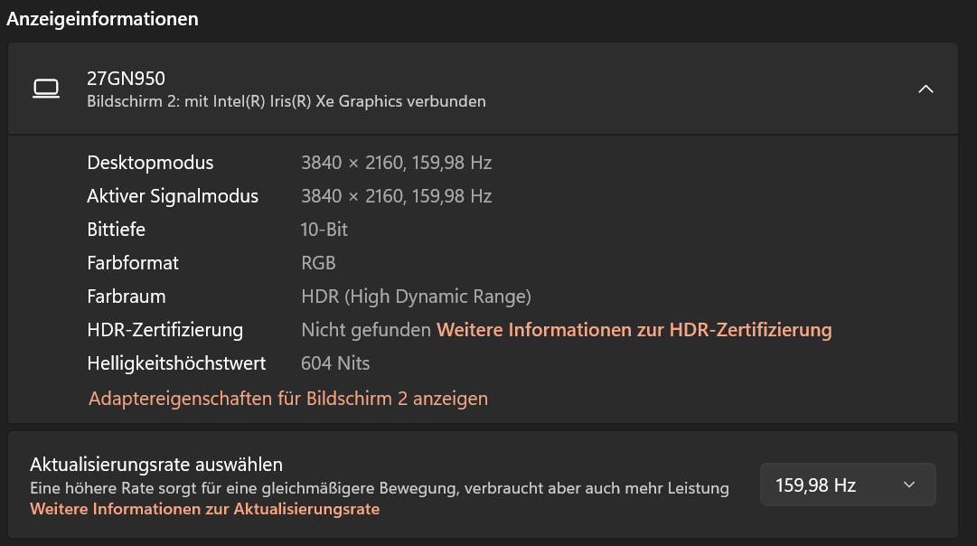

Über den Displayport betreibe ich problemlos einen Monitor @4K+160HZ+10B

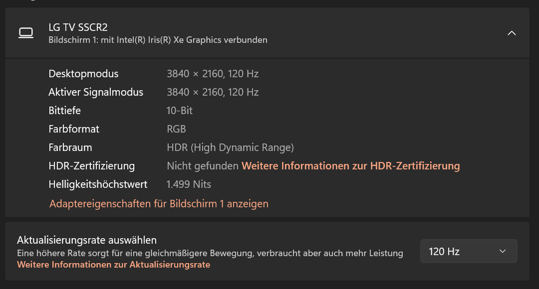

Zusätzlich läuft ein LG OLED @4K+120HZ+10B über einen HDMI2.1 - USB-C Adapter.

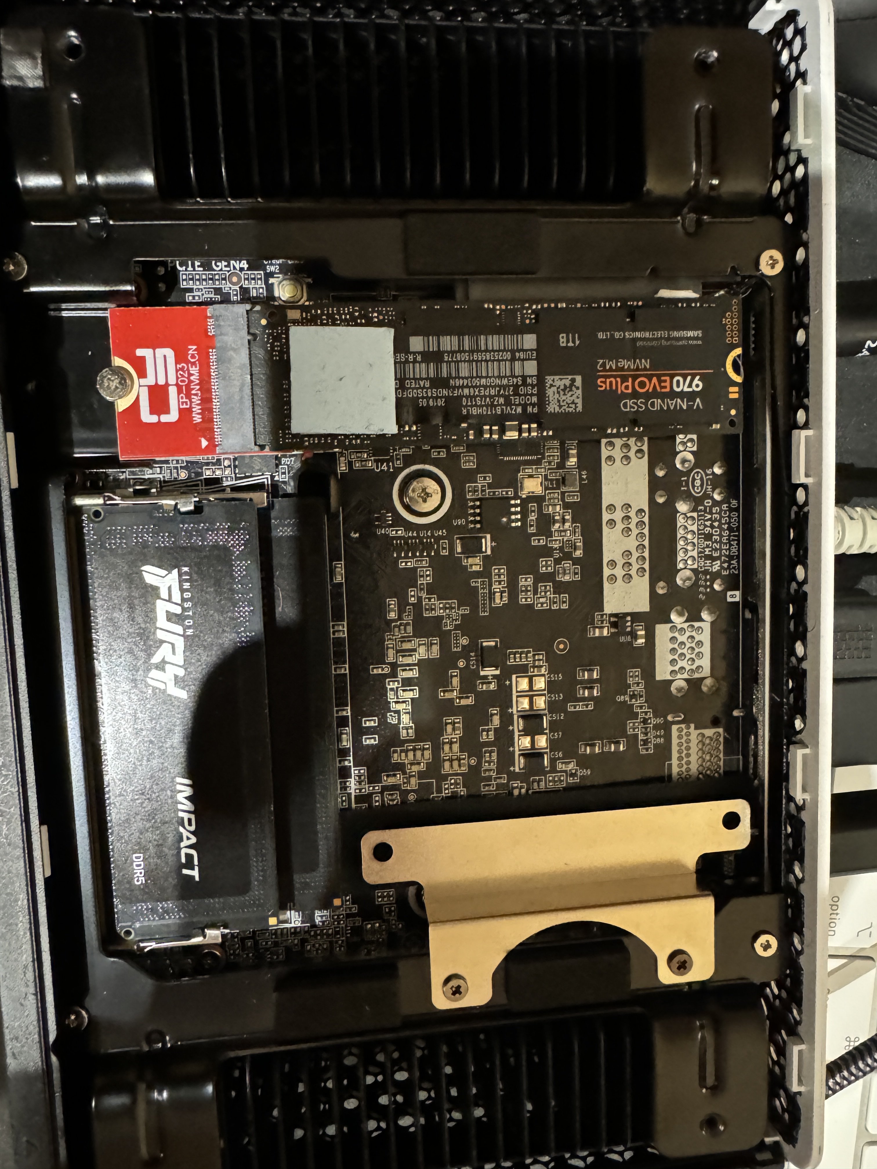

2280er passen mit einem adapter auch.
https://www.amazon.de/dp/B0CKMLVWQ8?ref=ppx_yo2ov_dt_b_product_details&th=1
Ist nicht sonderlich elegant aber funktioniert tadellos.
