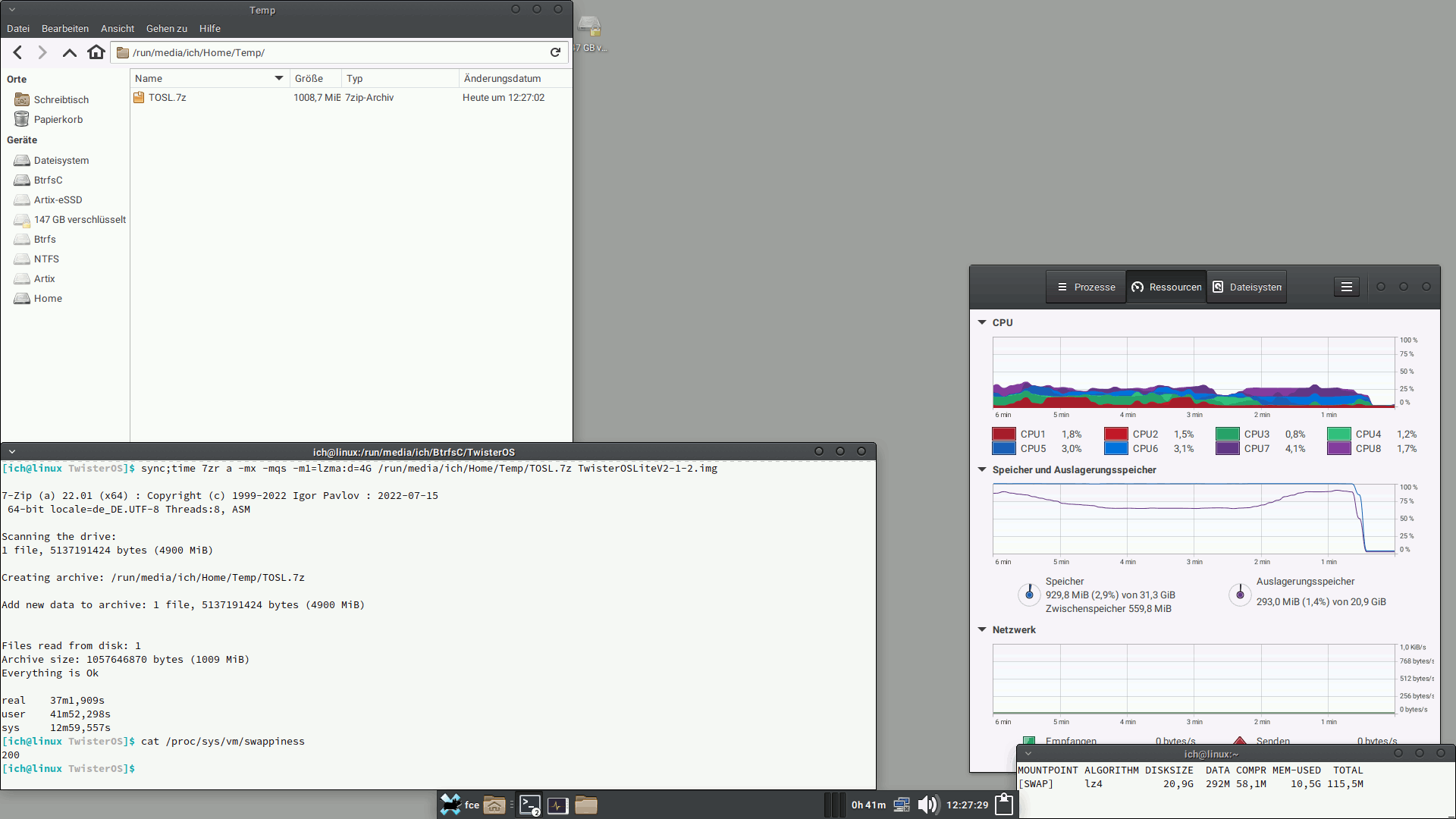

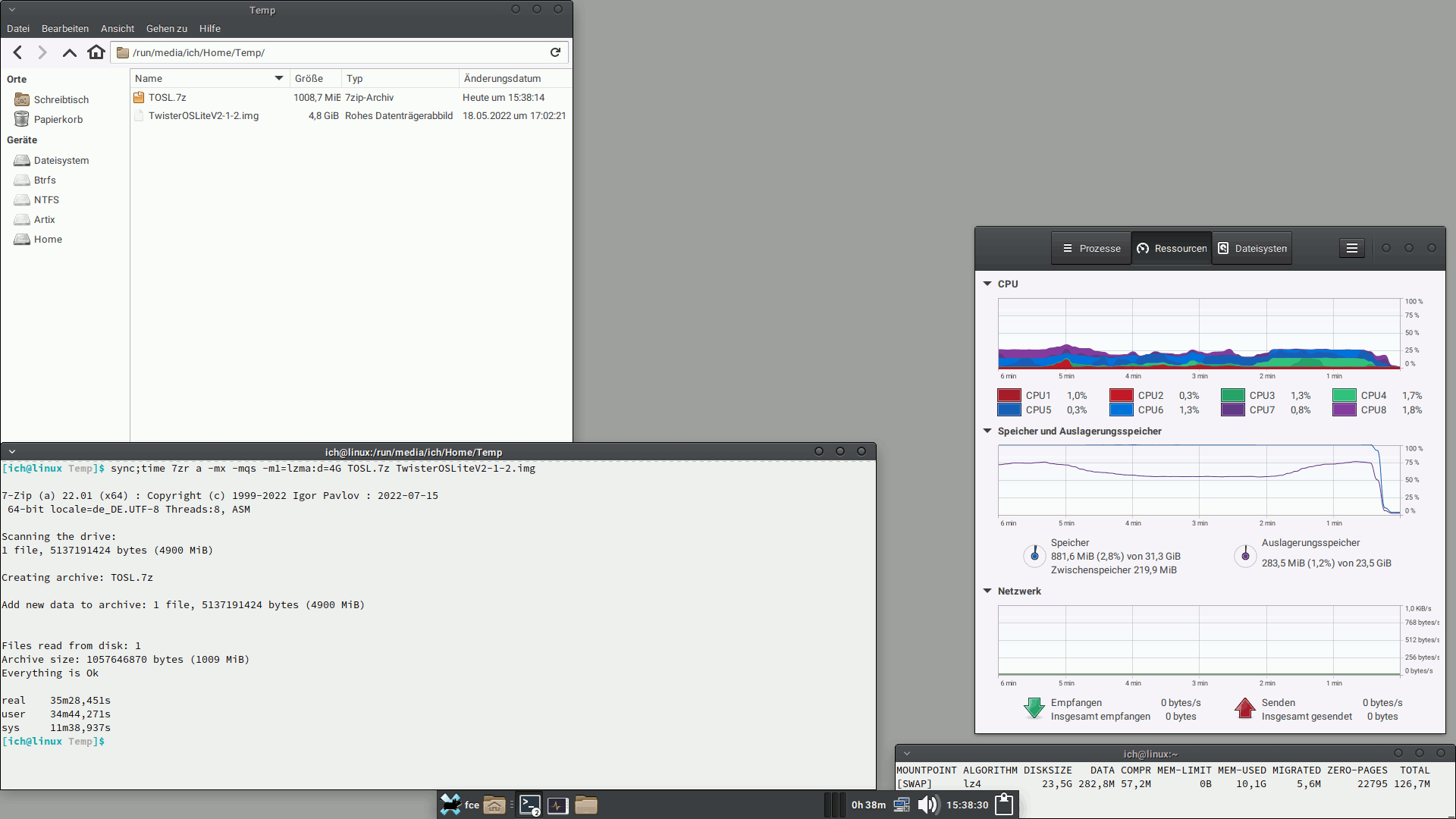

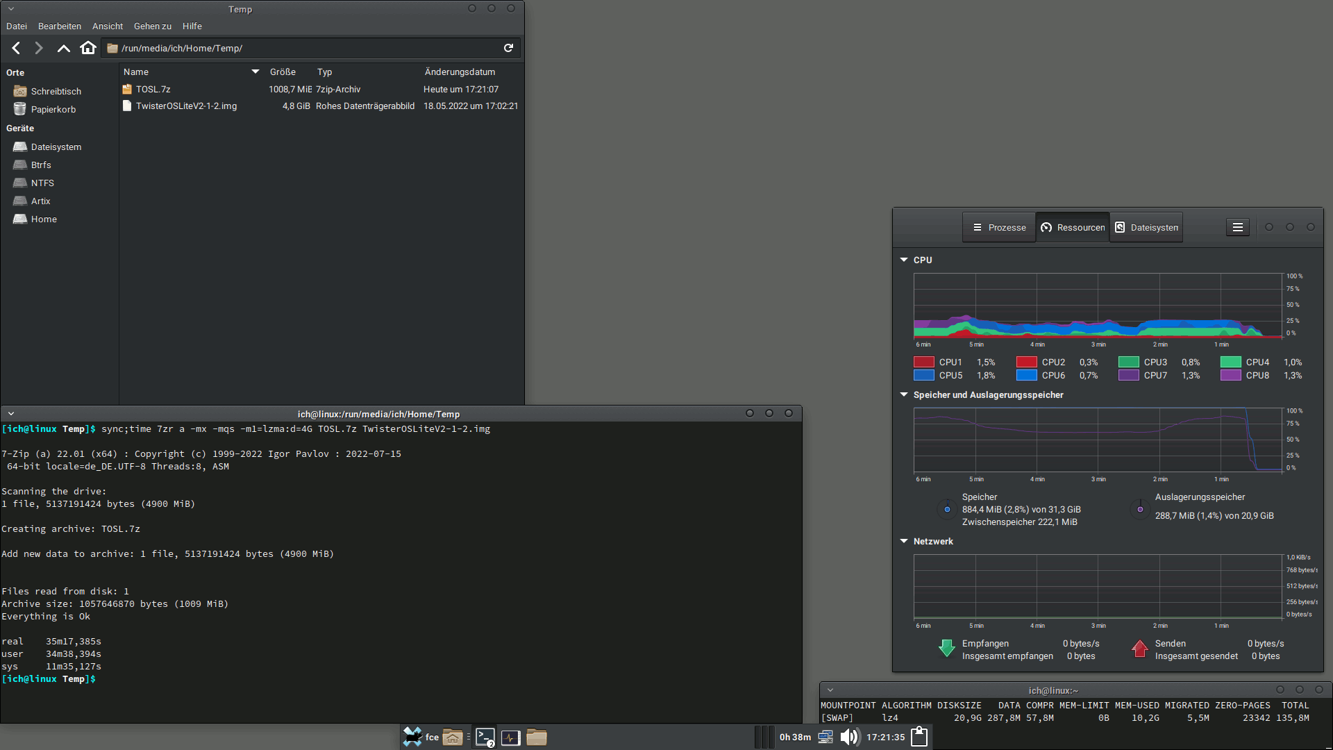

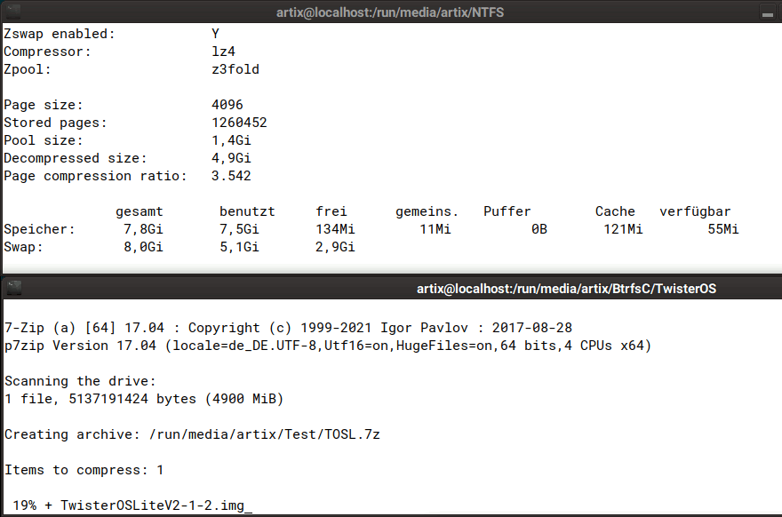

Leider kann ich das nicht ausprobieren, da ich gerade festgestellt habe, dass bei Artix wenigstens seit Kernel 5.18 der Ordner "/sys/kernel/debug/" komplett leer ist, also auch kein "zswap" enthält.
Ich habe noch ein altes ISO von Januar gefunden, dass noch den Kernel 5.16 nutzt: Da gibt es das noch. - Nicht aber beim aktuellen 5.15-LTS und auch nirgendswo anders im sysfs konnte ich "zswap" finden.
@0x7c9aa894:
Eigentlich wollte ich einen Praxis-Test zRAM/zSwap/nichts von beiden machen, aber ohne dass ich das überwachen kann, weiß ich ja nicht was passiert.

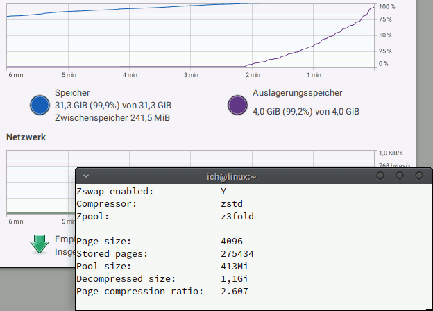

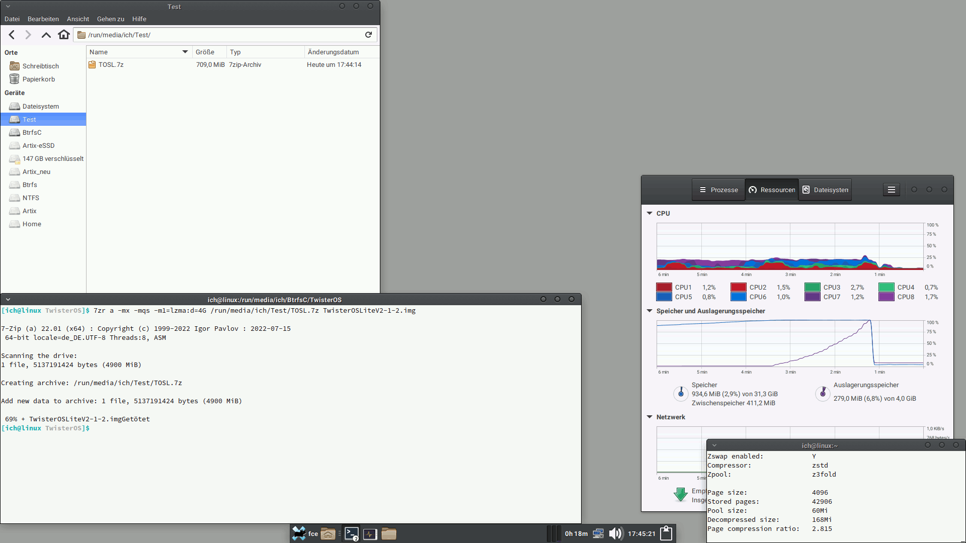

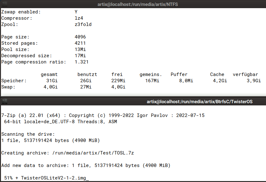

zswap-stats:
Code:
Zswap enabled:            Y
Compressor:               lz4hc
Zpool:                    z3fold
Page size:                4096
Stored pages:             15785
Pool size:                20Mi
Decompressed size:        62Mi
Page compression ratio:   3.092

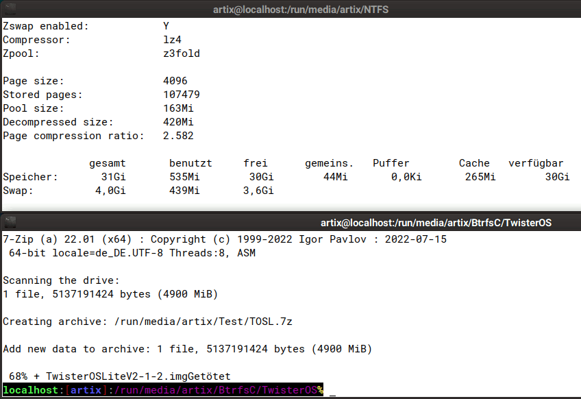

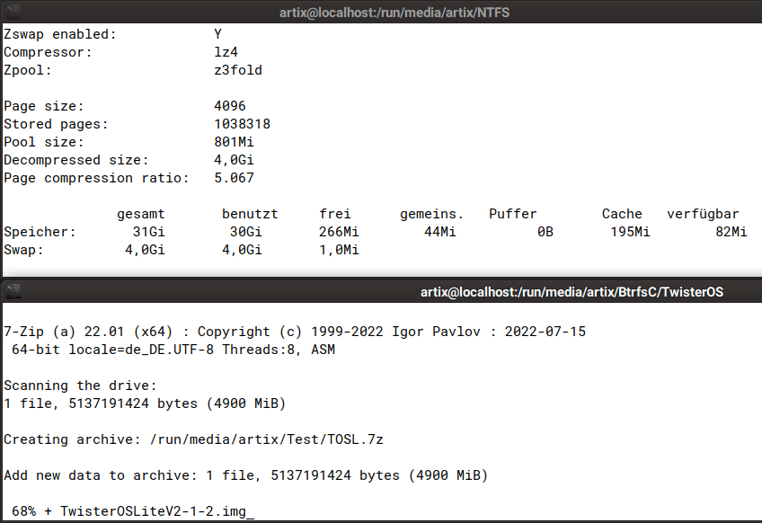

Also die Story ist etwas länger. Zuerst hatte ich auch swappiness auf 60, aber nach ca. 6 Wochen hat meine SSD 2 Blöcke verloren. Also habe ich erst mal swap abgeschaltet. Aber wenn zuviele TABs auf sind, dann geht der Speicher aus. Und Linux bleibt einfach stehen. Also da werden keine Tasks beendet oder so, das Teil steht sill. Jetzt habe ich trim enabled und die swappiness auf 10 hoch gesetzt. Davon ist sind die stats.

Caramon2 schrieb:
Bei einem Test mit dem "TwisterOSLiteV2-1-2.img" (4,8 GiB - Das tatsächlich genutzte Wörterbuch wird nur so groß, wie die zu komprimierenden Daten) wurden ins zRAM bis zu 14,8 GiB ausgelagert, die dann auf 6,6 GiB komprimiert waren (zstd - mit lz4 hätte das vermutlich nicht funktioniert).
Vertrauen ist gut, Kontrolle ist besser. :)
Da ich eine neue Installation vorbereite, habe ich ein frisches, noch rel. rudimentäres System, das ich noch weiter abgespeckt habe, indem ich Hintergrundbild und Trasparenzen deaktiviert habe.
Dort habe ich das mit lz4 getestet und es lief doch doch: s. Anang A - Maximal waren 17,7 GiB ausgelagert, die auf 9,5 GiB komprimiert wurden.
Anang B das gleiche mit zstd: Max. 14,3 GiB ausgelagert = 6,2 GiB komprimiert.
Die CPU-Zeit von 7zip war bei beiden durchläufen gleich ("user"), aber zstd hat 10 Min. mehr als lz4 gebraucht ("sys"), wodurch das komprimieren 9 Min. länger dauerte ("real"):
Obwohl bei l4z also mehrere GiB mehr im zRAM gearbeitet wurden (=ständiges komprimieren/dekomprimieren), ist es so viel schneller, dass das Image unterm Strich trotzdem noch deutlich schneller komprimiert wurde.
Bei zstd hat man dagegen mehr Reserven: Da solche Gewaltaktionen eher selten sind, denke ich "besser haben und nicht brauchen, als umgekehrt" und bleibe bei meiner zstd-Empfehlung.
Auffälig ist, dass obwohl fast nichts mehr im zRAM ist, bei "MEM-USER" trotzdem noch 10,1 GiB (lz4) bzw. 6,5 GiB (zstd) angegeben sind, wobei ich aber nicht weiß, was das bedeutet: Räumen die beide nicht vernünftig hinter sich auf?
Da meine obige 50:50 Rechnung (3/4 RAM und 1/4 zRAM, dass durch zstd auf 3/4 komprimiert wird) mit lz4 und 75% nicht passt, da es kaum 2:1 schafft, habe ich es nochmal mit 2/3 RAM und 1/3 zRAM, das durch lz4 auf 2/3 komprimiert wird (Sorry: Ich jongliere gerne mit Zahlen. :) ), nochmal getestet: Anhang C *)
Trotz kleinerem zRAM wurden dabei aber sogar max. 18,0 GiB (9,8 GiB komprimiert) ausgelagert. - Da ich jedesmal frisch gebootet, erst nach 3 Min. das komprimieren gestarte und dann nichts mehr am PC gemacht habe, kann das keine anderen Ursachen haben.
*) Durch das konzentriere betrachten wenn die zRAM-Belegung strieg, kam es bei Augenbewegungen zu störenden Schatteneffekte durch nachleuchten auf der Netzhaut. Deshalb habe ich beim letzten Durchlauf aufs dunkle Design gestellt, da ohne helle Flächen ja nichts nachleuchten kann.
Aber das war nichts:
Ich bin Brillenträger und nicht nur kurzsichtig, sondern habe auch einen "Zylinder" (so nannte der Augenarzt das damals) in meiner Optik.
Also: dunkel = weniger Licht = größere Pupillen = Sehfehler wird gravierender
Dadurch konnte ich den Text schlechter fokussieren, wodurch es schnell zu anstrengend wurde und ich immer länger den Blick auf was anderes richten musste, um die Augen zu entlasten.
Ein dunkles Design geht für mich fast in Richtung Selbstverstümmelung:
Am liebsten hätte ich wieder aufs helle Design umgestellt, aber das wäre zusätzliche Speichernutzen gewesen und ich wollte die Ergebnisse nicht verfälschen.
Ein dunkles Design sieht im ersten Moment vielleicht hübscher aus, aber ich kann mir nicht vorstellen, wie man damit (selbst mir gesunden Augen: auch da wird die Pupille größer und das Bild schlechter zu fokussieren) auf Dauer konzentriert arbeiten soll.
Es heißt ja nicht grundlos schon seit Generationen, dass man nicht bei unzureichendem Licht lesen soll, weil man sich damit die Augen verdirbt.

Im ersten Beitrag habe ich hinzugefügt, dass ich mittlerweile von zSwap abrate, da es kontraproduktiv ist:

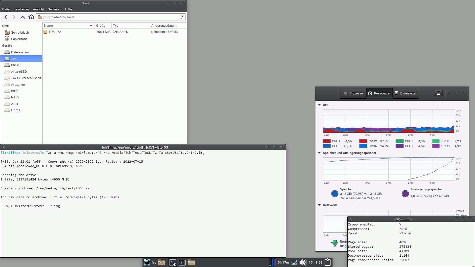

Ich habe für die Tests das alte Artix auf einer USB3-SSD installiert, gebootet und aktualisiert (u. a. Kernel 6.0), und auch 7zip arbeitete ausschließlich darauf, einzig die Swap-Partition hatte ich auf der internen SSD, so dass die HD-LED ausschließlich Zugriffe auf die Swap zeigte.
Zuerst habe ich zSwap so wie zRAM konfiguriert (25%+zStd) und zusätzlich eine 4 GiB Swap, da zSwap die ja voraussetzt.
Obwohl das BS damit damit theoretisch 4 GiB mehr als mit zRAM hatte, brach 7zip schon bei 69% ab: Kurz vorher habe ich einen Screenshot gemacht, dann blockierte das System ca. eine halbe Minute (mit nahezu konstant leuchtender(!) HD-LED) und anschließend habe ich den zweiten Screenshot: Anhang E+F
Hier ein Ausschnitt von Anhang E:
Obwohl bei meinen 32 GiB RAM 25% ca. 8 GiB sind, war der Pool nur mit 413 MiB belegt, was unkomprimiert 1,1 GiB waren.
Unter den gleichen Umständen belegte die zRAM-Swap (vollständig im RAM) max. 6,2 GiB, was unkomprimiert 14,3 GiB waren: Auf die SSD wurde dabei gar nichts ausgelagert (geschweige denn mit konstant leuchtender HD-LED), da es ja nicht mal eine Swap-Partition/-Datei gab.
Sowas hatte ich schon bei einem vorherigen Test mit zSwap (auch bei 69% abgebrochen), aber da mein Produktivsystem unter "/sys/kernel/debug/" nichts anzeigt, konnte ich zSwap nicht kontrollieren und dachte, es würde vielleicht nicht funktionieren. - Das RAM dafür wurde aber reserviert, da 7zip mit deaktiviertem zSwap erst bei 72% abbrechen musste.
Ich habe es dann mit dem Livesystem (Kernel 5.16 und 20%+lz4, da sich zSwap-Konfiguration beim Livesystem nicht ändern ließ) in einer VM mit 8 GiB RAM und unterschiedlichen Swap-Partitionsgrößen getestet, um auszuschließen dass die 32 GiB RAM das Problem sind. Aber daran lag es nicht:
Offenbar muss die Swap-Partition/-Datei mindestens so groß sein, wie unkomprimiert ins zSwap passt: Ich bräuchte also eine 24 GiB Swap-Partition, damit zSwap mit zstd die 25% Poolgröße überhaupt erreichen kann.
Hier (das ist bei Artix die Standardschriftgröße), als die HD-LED anfing intensiv zu leuchten, die Swap also stark beansprucht wurde:
Die 1,4 GiB Poolgröße passen zu den 20% der 8 GiB RAM (abzgl. dem, was das System für sich reserviert) und da der voll war, wurde massiv auf die Swap zugegriffen. Aber auch schon vorher gab es laufend Zugriffe: Schon gleich bei den ersten paar MiB, die ausgelagert wurden.
Offenbar wird das gleich in die Swap geschrieben und nur zusätzlich komprimiert im RAM gepuffert: Die Schreiblast sinkt dadurch also nicht, sondern man hat durch den reservierten Puffer weniger RAM zur Verfügung, wodurch sogar früher ausgelagert werden muss. - Im Gegensatz dazu wird der normale Dateiträgercache (der m. W. auch Zugriffe auf die Swap cached) immer weiter reduziert (in diesem Fall auf 121 MiB), um möglichst spät auslagern zu müssen.
Ich habe es dann nochmal mit dem direkt gebooteten Livesystem (also 32 GiB RAM und 20%+lz4 zSwap) getestet:
Wieder mit 4 GiB Swap, da ich keine zig GiB Schreiblast erzeugen wollte, nur um zu testen, ob 7zip dann auch mit zSwap durchläuft. - Gegenüber gar keiner Schreiblast bei zRAM: 0 Byte statt zig GiB Schreiblast, für das selbe Ergebnis!
Hier leuchtete die HD-LED das erste Mal auf (gleich bei den ersten ausgelagerten Bytes):
Hier war die Swap-Partition wieder am Anschlag (wieder nur ein paar hundert MiB Poolgröße, statt etwas über 6 GiB: 20% von 32 GiB):
(überraschenderweise 1:5 komprimiert, obwohl z3fold nur max. 1:3 schaffen soll)​
Und Exitus:
(schon bei 68%, da das Livesystem (GTK-Community-Edition) MATE nutzt, ich dagegen Xfce)​
Also kurz zusammengefasst:
zSwap ist böse! Finger weg! ;)
Ich hoffe, ich habe das einigermaßen verständlich erklärt, da ich nicht noch mehr Zeit mit zSwap verschwenden will.
Reaktionen: 0x7c9aa894
