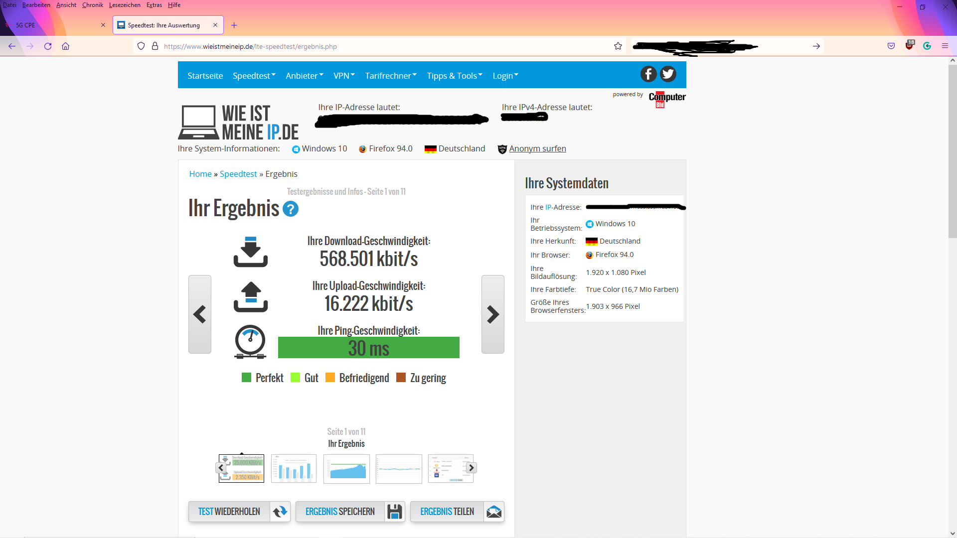

Nutze ebenfalls den Router:
Laut Telekom (Duisburg/Hochfeld):
  • 4G/LTE (bis zu 475 Mbit/s)
  • 5G (bis zu 500 Mbit/s)
Je nach Tageszeit/Uhrzeit sind diese Werte auch realistisch: Ohne CA (carrier aggregation) sind auch noch Werte um 300 Mbit/s zu erreichen.

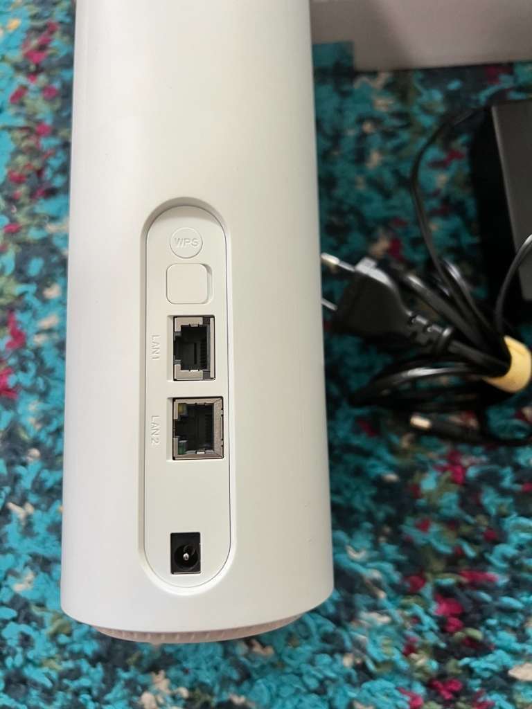

Hi, ich habe mir gebraucht einen ZTE MC801A HyperBox 5G WLAN Router gekauft. ich bin fest davon ausgegangen, dass der Router 2 LAN ports hat (braucht die für Hue und Tado) aber leider gibt es nur einen (beim anderen steht zwar auch Lan aber der Stecker passt nicht rein)
Nun habe ich gestgestellt, dass es offensichtlich 3 verschiedene Modelle (Rückseiten) des ZTE MC801A gibt. Lustigerweise sind auf den Produktfotos bei Amazon alle drei drauf :) Finde ich sehr eigenartige. Hat sich schon jemand damit befasst und kann das aufklären? Gibt es bei den Modellen sonst noch unterscheide (tech-specs)?
Überleg meinen jetzt wieder zu verkaufen und einen der beiden anderen (mit 2 normalen LAN Ports) zu kaufen. Alternative wäre wohl ein repeater mit Lan Buchse... Gibt es dazu Erfahrungen?

Hi, ich überlege auch die Box zu nutzen, weil es am Nutzungsort kein normales Internet gibt. Ich muss insgesamt 3-4 Geräte per Ethernet anschließen und wollte dafür einfach einen Switch zwischen schalten. Gibt es da Probleme? @baselbikeride Wäre ja in deinem Fall auch die einfachste Lösung. So ein Switch kostet ja nicht die Welt.
sollte ohne weiteres möglich sein. Nutze ich im prinzip ähnlich.
Statt einem reinen Switch habe ich einen Nova Tenda Mesh AP hinter den Router geschaltet und von dort via Lan-Kabel an meinen PC.
