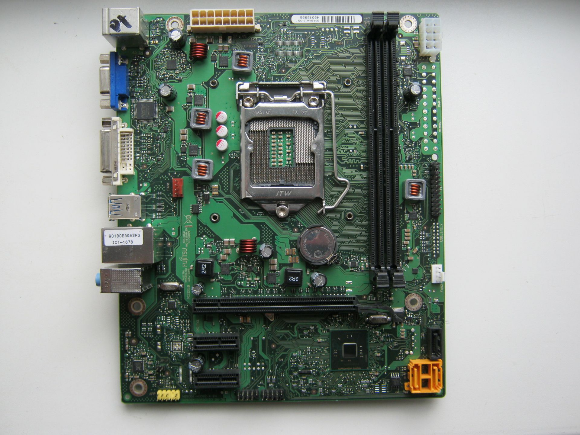

Es handelt sich um ein Fujitsu Esprimo P420 E85+ Gehäuse. Darin ist ein Fujitsu D3230-A13 GS 4 (H81) Board mit einer i7-4790K (Sockel 1150) CPU verbaut.
Für die ursprüngliche i3-4170-CPU war dieser winzige Kühler ausreichend. Aber jetzt mit dem i7-4790K ist er komplett überfordert. Ich mein, schaut ihn doch mal an (Bild 2). Was hier als Kühler verwendet wurde, wird bei einem richtigen Kühler als Verschnitt weggeworfen. :lol:
[neues Problem]
Jedenfalls weiß ich nicht, wie ich die den größeren Fortis 5 Kühler montieren soll (manual). Die Gewinde an der vorhandenen Backplate passen nicht um den Kühler daran zu verschrauben. Die beim Forits mitgelieferte Backplate kann aber ebenfalls nicht verwendet werden, da bei der originalen der CPU Sockel daran verschraubt ist, die Fortis-Backplate dafür aber keine Verschraubungspunkte bietet, da es von einer eigenständigen CPU-Sockel-Bodenplatte (wie nennt sich dieses Teil?) ausgeht. :freak:
[Frage]
Bin ich zu dumm? Steh ich auf dem Schlauch? Oder wie bekomm ich den Kühler nun montiert? :confused_alt:

Kann aber natürlich sein. dass Fujitsu da irgendwas proprietäres gebaut hat. Das ist oft das Problem bei die Fertig-PCs, dass dann Standardware nicht passt.
Die alte Backplate dürfte verklebt sein, die muss komplett entfernt werden, dann kann man den
Fortis problemlos montieren!
Ganz genau Das!
Da hat @MORPEUS wohl Mist gekauft
Naja, wahrscheinlich ist der Kühlerdesign bzw. die Verschraubung/Befestigung proprietär, also spezifisch für dieses Modell das Fertig-PCs und nicht konform mit diversen Standards. Son Fertig-PC ist halt eher nicht dafür gedacht, Teile auszutauschen bzw. aufzurüsten. Wirst Du kaum lösen können...

Das geht nicht! Da an der vorhandenen Backplate gleichzeitig auch der CPU-Sockel verschraubt ist.
Wenn die Gewinde für den neuen Kühler nicht passen, hast du leider Pech.
Das ist eben das Problem bei OEM-Komponenten. Da hat Fujitsu halt was proprietär eigenes gebaut, dass nicht mit Standard-Komponenten kompatibel ist.
Das Problem hat man oft bei Fertig-Rechnern, da diese nicht dafür vorgesehen sind das da jemals was an der Hardware geändert/getauscht wird.

Sehe bei der Art wie CPU-Sockel und Backplate verschraubt sind nur eine Lösung:
1) andere Abstandshalter als der Fortis, aus Plastik und mit gleicher Höhe und innen hohl
2) M-Schrauben von ausreichender Länge die auf das vorhandene Gewinde passen.
Dann sollte sich der Rest der Fortis-Halterung verwenden lassen.
Hab solche Abstandshalter aus Plastik vom LC-CC120 rumliegen sowas sollte passen.

in dem du ein anderes Board, Netzteil und halt warscheinlich Gehäuse holst, das ist ein OEM Board, und Fujitsu hält sich da halt nicht an die Standards, da passt halt nichts.
OEM PCs sind halt nicht dafür gedacht die Aufzurüsten oder umzubauen.
wobei man dann gleich die andere CPU verkaufen kann und halt gleich aktuelle Hardware Kauft anstatt Geld in fast 10 Jahre alte Hardware zu investieren

Insbesondere wenn man sich die VRMs auf dem Board anschaut. Denen wird im Betrieb egal mit welchem Kühler richtig warm ums Herz :mussweg:
Bei Besorgen eines anderen Boards muss dann natürlich vorher noch überprüft werden, ob "normale" ATX-Boards ins Gehäuse passen und ob das bereits verbaute Netzteil und dessen Anschlüsse von Fujitsu kompatibel zu "normalen" ATX-Boards sind. Vermutung: Zumindest eins von beiden ist nicht der Fall.
laut seinem Board Bild nicht, da braucht es dann auch ein anderes Netzteil und warscheinlich auch ein anderes Gehäuse, da kann man auch gleich Geld für ganz aktuelle Hardware ausgeben.

Proprietär düfte die kombinierte Sockel/Kühler-Backplate sein?
@Questionmark & @Zock
Ob die Backplate verklebt ist, habe ich noch nicht getestet, denn wenn ich diese entferne fällt mir auf der Oberseite des Boards der CPU-Sockel ab. Also so ganz "problemlos" funktioniert die Montage dann doch nicht. ;)

Ok, die Backplate ist auch noch mit der Sockelhalterung verbunden, aber selbst wenn man dieses Problem
löst, dürfte der Fortis kaum in das Fujitsu Case passen.
