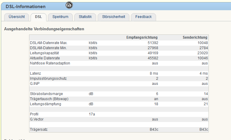

Poste doch mal Screenshots von den DSL-Informationen der Fritz!Box 7490.

Den Screenshot haben ich unten mit angehängt.
Das das Modem bei der 7490 besser sein soll, hab ich auch schon gehört. Ich habe das Gefühl, das mit der 7490 irgendwas nicht stimmt. Ich persönlich bilde mir ein, einen Unterschied beim Surfen (Vergleich 7490, 7390) zu merken. Der Aufbau der Internetseiten läuft gefühlt schneller und flüssiger (7390). Auch Streams (Amazon, Netflix) laden schneller unter der 7390 und die Qualität vom Bild beim Amazon Instant Video ist besser ... Hab mit der 7490 nie das Gefühl, mit der Geschwindigkeit zu surfen die angegeben ist....

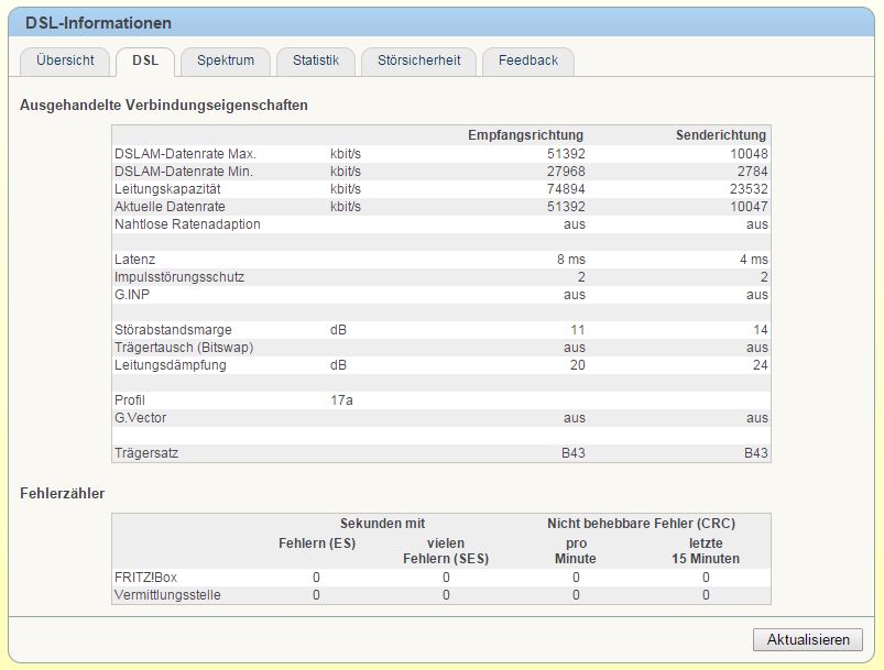

@TesterXP
Bei mir sieht das so aus

@be_myself
Hast du auch VDSL 50?
Hab gestern noch was rum gespielt und mir von meinem Bruder ein anderes DSL zu TAE Kabel geliehen. Danach hatte ich 51mbit. Jetzt gerade so 49Mbit.
