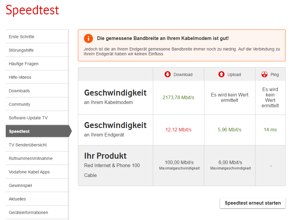

Ich habe schon länger das Problem, wenn ich Videos/ Streams gucke oder im Internet spiele, dass die Internetverbindung sehr schlecht ist: Videos/ Streams müssen oft buffern, es laggt oft (eigentlich durchgehend) und kommt oft zu Aussetzern, d.h. im Onlinespiel laufe ich paar Sekunden auf der Stelle und dann wird "vorgespult", alles läuft ganz schnell und es geht weiter..
Habe heute auf der Vodafone Seite mal Speedtests gemacht und das Ergebnis war nicht gut (siehe Bild).

Wie kann ich herausfinden woran es liegt, dass die Bandbreite die bei meinem PC ankommt so gering ist?

Von der Memory Leak Problematik weiß ich nichts, im Gerätemanager hatte ich nur versucht den Treiber upzudaten, aber da wurde mir gesagt, dass er up to date ist. Wie kann ich das Problem beheben?
Speedtests habe ich auch auf Speedtest.net gemacht und da sieht es auch so aus, Download zwischen 5-15mbps.
Einen anderen Pc hab ich leider nicht und auf meinem iPod ergab der Telekom Speedtest 3.8mbps Download / 5,3mbps Upload, 24mbps Download / 5 Upload beim Computerbild Test :freak:
Da Du einen Internetzugang über das Kabel-TV-Netzwerk hast ist im schlimmsten Fall Dein Segment ganz einfach überbucht. Kabel ist und bleibt ein Shared Medium.
​Der Verdacht erhärtet sich. Schonmal Vodafone kontaktiert? Vielleicht liegt eine Störung vor.

Ne hab ich noch nicht, weil auf der Vodafone Seite steht das für meine Adresse keine Störung vorliegt und im Speedtest ja stand dass die Bandbreite ja nur an meinem Endgerät zu gering ist und sie darauf keinen Einfluss haben. Sollte ich trotzdem mal anrufen?
Endgerät ist relativ. Damit kann auch der Router gemeint sein. Ich bezweifle jedenfalls stark, dass es an Deinem PC liegt. Klar, das ist nur geraten, aber der Verdacht liegt doch sehr nahe - behaupte ich jetzt mal erfahrungsgemäß.
Hab mal Vodafone angerufen, eine Störung liegt bei denen nicht vor aber morgen kommt eine Techniker vorbei, mal schauen was dabei raus kommt.
Nur sicherheitshalber bevor der Techniker umsonst kommt: den Router/das Modem hast Du mal probiert einfach 15 Minuten vom Strom lassen und wieder dran?
15 Minuten vom Strom nicht, nur neugestartet. Werde ich gleich mal probieren.
