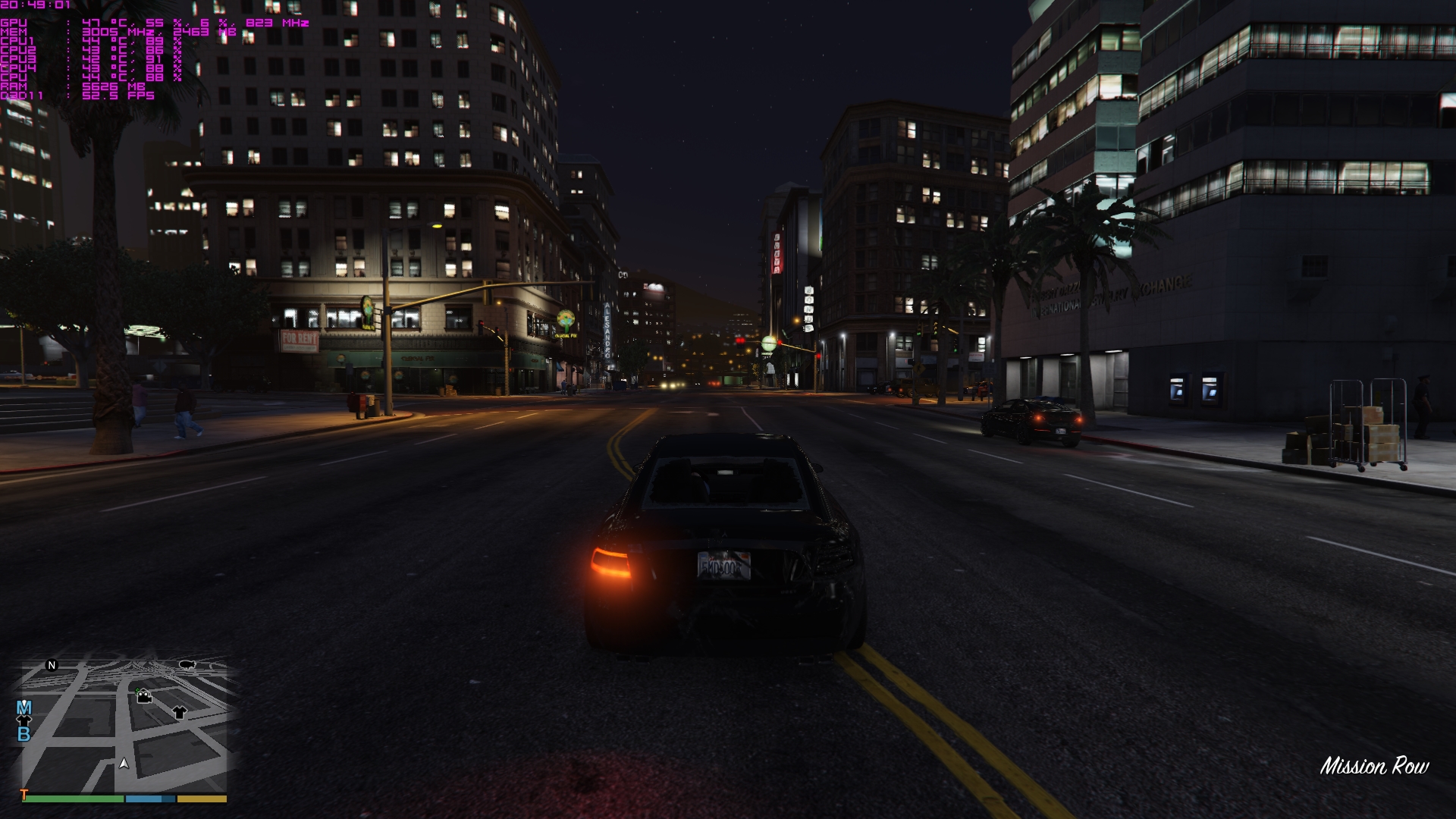

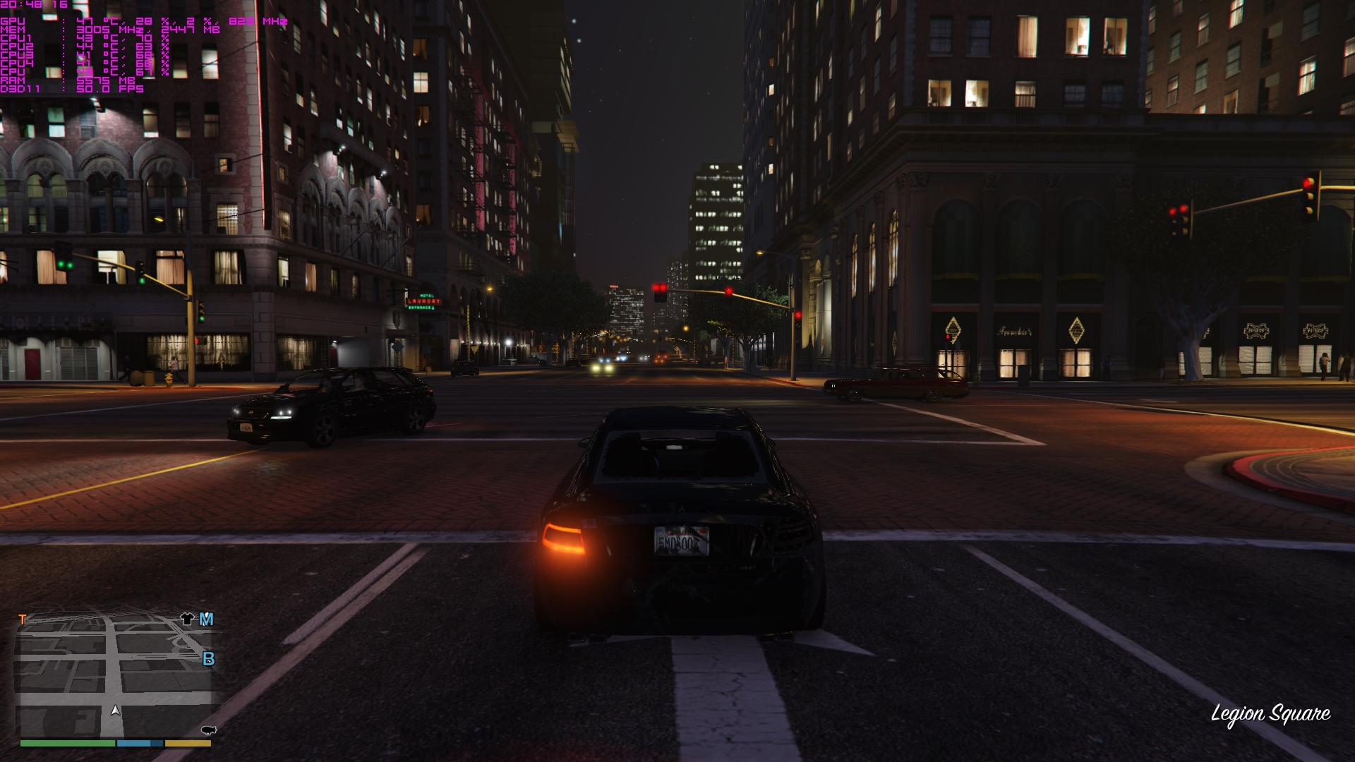

Naja wie man gleich auf den Bildern erkennen kann. Sind das immer nur kurze aber saftige ruckler. Die Graka ist knapp über 50% ausgelastet und die CPU immer so bei 70-80 und auf einmal schießt die hoch für kurze Zeit. Ich hatte vorhin schon mit Standart Einstellungen gestestet. Da war das Ergebnis nicht wirklich besser. Die screen sind aufgenommen auf den Einstellungen Hoch, mit vsync, FXAA und 8xAA, MSAA mache ich gar nicht erst an^^. Die Vram ist nicht überlastet da sind noch gut 800mb übrig.
Die screens habe ich kurz nach den "rucklern" gemacht, ansonsten laufen die FPS immer bei 60.
Da ist kein CPU-Takt zu sehen.
