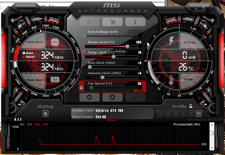

Den angezeigten Temps nach zu urteilen die du ingame hast, würde ich behaupten die CPU taktet nicht hoch. Sofern diese natürlich stimmen. Würde sagen, entweder sind die Spawas überlastet, Chipsatztreiber fehlen oder es ist was falsch im Bios oder unter Windows eingestellt.
(Ich habe keine Einstellungen in dem Afterburner bezüglich der GPU vorgenommen, außer die Lüfterkurve)
Dabei kam das bei Prozessortakt raus, sehr komisch:(
Die Temps blieben dabei stehts bei ca. 47°C, also nicht wirklich sehr heiß.
Wie kann ich das Problem nun beheben, oder hat meine Hardware einen weg bekommen?
PS: ich habe ein 750Watt Netzteil (Damals wegen ner andren Graka gekauft)
EDIT: Ich habe mich etwas eingelesen und das ganze mit CPU-Z nochmal getestet. Der sagt mit als CoreClock 3,5 GHZ raus. Lasse ich nun Prime laufen erhöht sich auch die Spannung im Kern auf 1,034V. Bis hier hin alles normal. Nur warum schießt mir Afterburner einen Takt von 300mhz raus?
Da der Afterburner mit Prozessortakt die Grafikkarte meint und nicht Deine CPU
Grafikkartenprozessor sozusagen.
