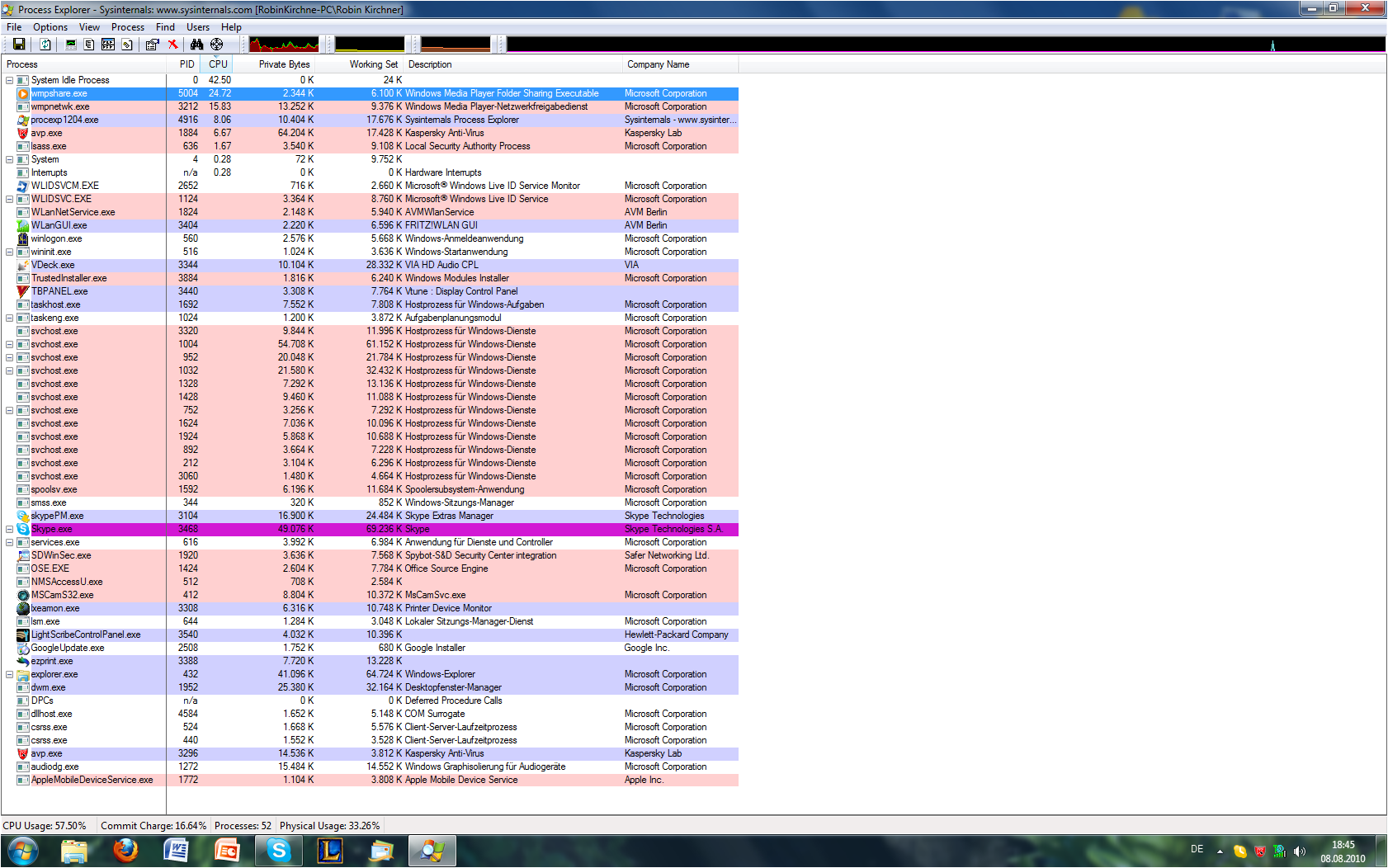

Aus unerklärlichen Gründen ist meine CPU Auslastung im Moment dauergaft über 70%, oft schwankt sie plötzlich auf 99% hoch.
Screenshots vom Prozessexplorer haben ich im Anhang.

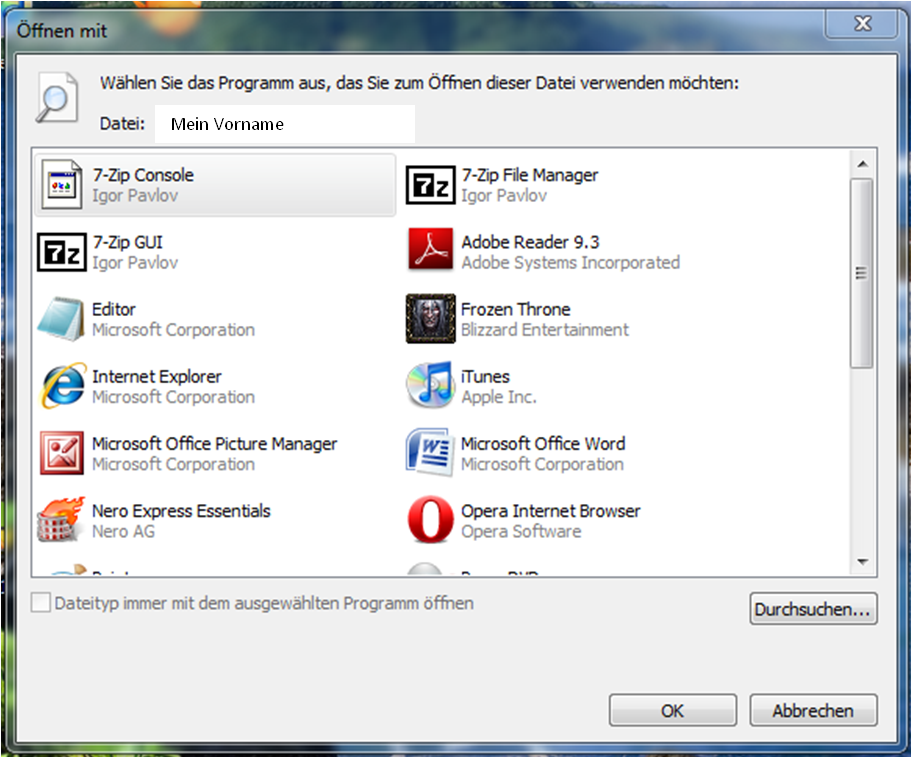

Bei jedem Start von Windows öffnet sich ein (dubioses!?) Fenster was eine Datei OHNE Endung öffnen möchte und fragt mit welchem Programm... Die Datei trägt komischerweise meinen Vornamen :eek: und hat wiegesagt keine Endung, also eigentlich eine unmögliche Sache, wie ich dachte. Ich habe leider keine Ahnung wo sich diese Datei befindet und außerdem weiß ich nicht wieso sie geöffnet werden soll, da sie bei msconfig nicht für den Systemstart vorgesehen ist ... :freak:

Okay, die Anhänge müssen jetz dabei sein.
Ich habe im Diagnosestart eine CPu auslastung von ca. 7% erzielt nur mit den wichtigsten Treibern.
Es muss also an einem Autostart oder anderem Programm liegen.

EDIT: Der Prozess Explorer lässt auf ein Problem mit dem WMP schließen...vorallem der Multimedianetzwerkfreigabe. Streamst du zufällig etwas?
Nein streamen tu ich nichts. Ich werde jetz Hijackthis benutzen und das Ergebnis posten.

Allerdings hat noch keiner etwas bezüglich der Datei die siehe Problem 2 bim start geöffnet werden will... Ich werde sie weiter suchen und hoffentlich ausrotten. :king:
Freue mich weiterhin über Anregungen zu Problem 2.
Viele Liebe Grüße Dunkelbunt.
Schön, dass Problem Nr.1 der Vergangenheit angehört ;)
Problem Nr. 2: Downloade das kleine Tool Autoruns; das zeigt so ziemlich alles an, was beim Systemstart geladen wird. Dort solltest du deine gesuchte Datei finden.
Danke,
Hab mit autoruns die Datei ausgemerzt. War echt komisch da sie erst nach 3maligem sicheren löschen entfernt war.
