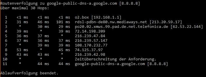

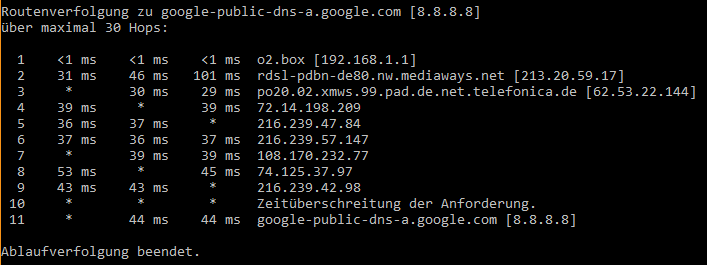

Tracert zu 8.8.8.8 :

Oha das schwankt aber im traceroute...

Irgendwie antworten da Stellen nicht, was nicht verwunderlich ist, aber auf dem Pfad sind auch schon stärkere Schwankungen, als ich sie normalerweise sehe (muss ja aber nicht repräsentativ sein). Ich denke gerade irgendwie an packet losses, ist aber mehr ein Gefühl.

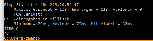

Für 213.20.59.17 :

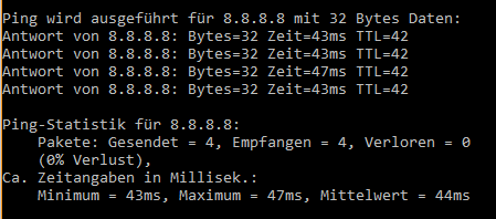

Für 8.8.8.8 :
also so wie es ausschaut ist dein DSLAM (Wählamt/Multiplexer >> 213.20.59.17) zumindest Teilweise schuld an den hohen pings zumindest hat dieser eine hohe Antwortzeit.
Ich würde bei O2 ein Ticket eröffnen das müsste sich mal ein Techniker anschauen, etnweder das Teil hat einen defekt oder es ist Zeitweise überlastet.
ich gehe mal davon aus das 62.53.22.144 der Backbone von O2 ist

Das Pingen von 8.8.8.8 ermöglicht immer vergleichbare Werte.
Eigentlich nicht, das sind Anycast Adressen und werden je nach geografische Lage und Anbieter in ein anderes DC geroutet. Einfach mit einem Geo Ping ausprobieren. Weltweit liegt hier die Latenz bei um die 13ms, egal von wo. Das klappt nur mit Anycast. Damit ist am schlechtesten ein Test möglich, wenn man nicht nur die reine Konnektivität prüfen möchte.
Nein, warum sollte es an diesem liegen? Nur weil er bei einer ICMP Anfrage nicht direkt beantwortet sondern wenn gerade nichts anderes zu tun ist. Gäbe es hier ein Problem würde es sich über die gesamte Strecke auswirken und nicht nur an einem Hop.
Um wirklich ein Problem feststellen zu können müsste man die Zieladressen kennen. Ich tippe auf schlechteres Routing durch O2.
das sehe ich anders, wenn man nen Tracert macht und gleich beim ersten hop ~ 100 ms zurückbekommt ist da definitiv was nicht ganz ok ob es jetzt der Multiplexer oder eventuell doch die Leitung ist ka.
Wenn man sich die anderen hops anschaut ist da der Wert ok
Das ist aber eben komplett falsch. Das ändert auch nichts wenn du da anderer Meinung bist. Es bedeutet nur, dass das ICMP Paket am ersten Hop eine niedrige Prio besitzt und somit erst bearbeitet wird, wenn sonst nichts zu tun ist. Das ist eine einfach Konfigurationsoption.
Die 100ms hast du ja dann nicht mehr auf der weiteren Strecke sondern nur am ersten Hop, würde sich die 100ms auf den restlichen Hops ebenfalls addieren gäbe es ein Problem, so aber nicht.
Nein nein, strex hat mit beidem Recht. Ein verworfenes/langsames ICMP Paket auf dem ersten Hop - wenn alle danach ok sind - ist eigentlich wenn dann die Geräteauslastung. Und wahrscheinlich nicht die Strecke. Und das mit 8.8.8.8 muss von der Logik auch so sein. Fail. Sry :D
*edit: Dass die anderen Werte OK sind spricht ja auch für keine Leitungsüberlastung am ersten Hop, denn da durch müssen ja alle Pings, egal wohin.
