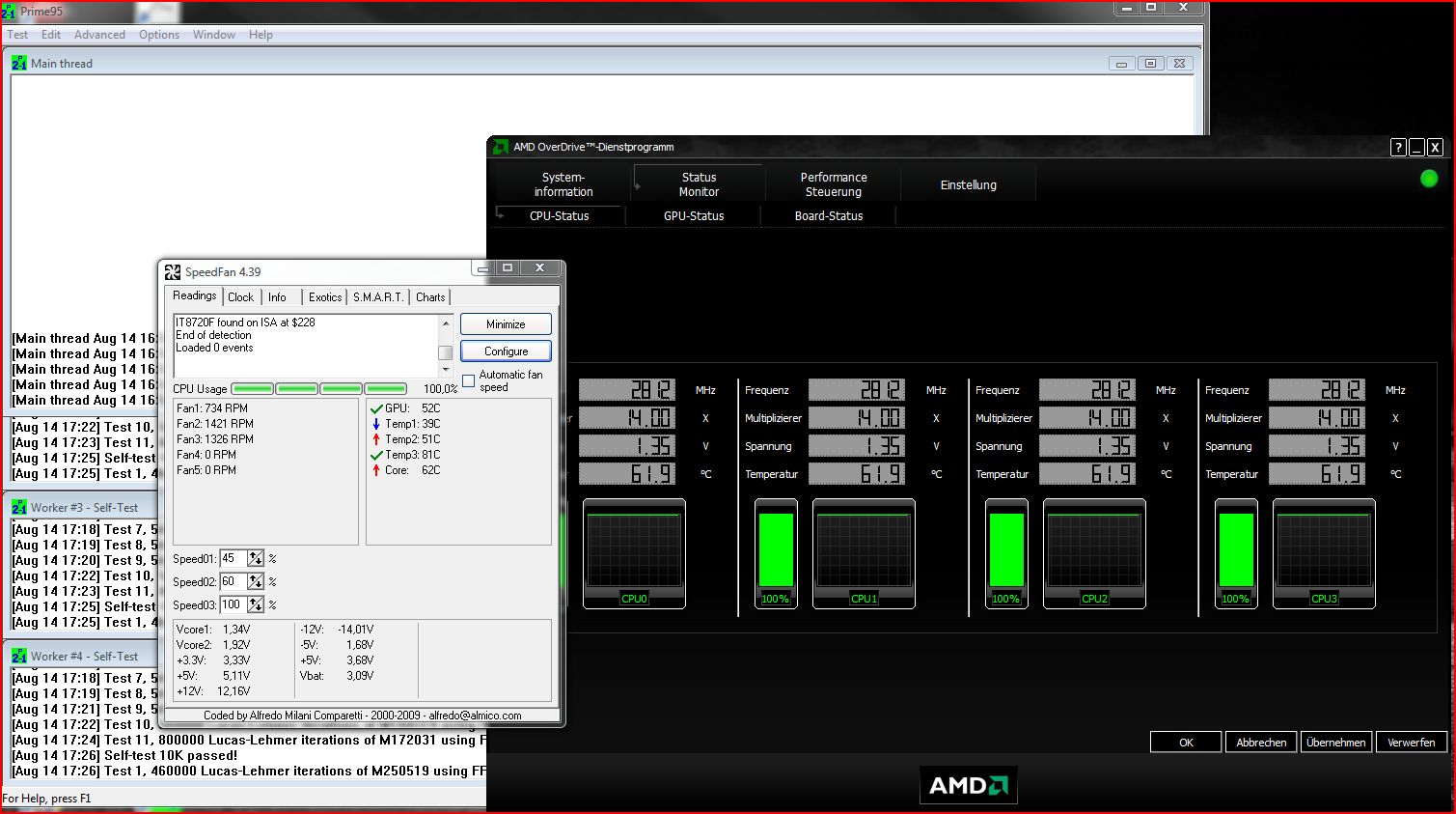

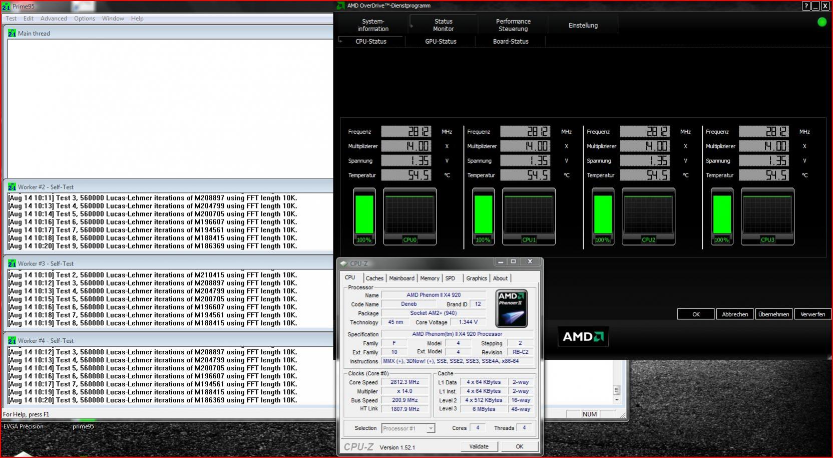

ich habe mir einen groß clockner blue e. gekauft und den schon installiert.
nun habe ich das problem,daß ich den burnin für das liquid metall pad nicht erreiche, sodass die temperaturen ziemlich hoch sind.
unter volllast und 100% lüfterleistung um die 54 grad das is doch viel zu viel oder?
nach 10min prime und 61 grad, findet der burnin immer noch nicht statt
wie hoch darf ich denn meinen phenom belasten temperaturmäßig?
hab mich schon im forum erkundigt und bei vielen musste man das pad auf 70 oder mehr erhitzen :(

Solange alles stabil läut ist das 100% nicht zu hoch, zumal in solchen Programmen auch eine Ungenauigkeit steckt. Mach dir alles keine sorgen und nutzte den PC normal weiter :D
Vielleicht regelt sich das in 1-2 Wochen automatisch.
ich hoffe,weil ich mir eig. mehr versprochen habe
zumindestens bei vollast
will trotzdem wissen wie heiß meine cpu werden darf
wollte nämlich eig ein bissel übertakten
Kann dir keine exakten Referenzwerte nennen.
Aber mal ein Vergleich:
Ein X3 720 BE läuft mit 3 * 3.2 / 1.3 VCore und nem Mugen 2 bei 42°C Load / 22° Raumtemp in nem Antec 900 (Lüfter auf Low).
Dein Kühler ist ja relativ nah an der Leistung vom Mugen 2 ... 50°C Load sollten da durchaus drin sein.
Ich denke bei dir liegts am fehlenden Burn-in ... deaktivier mal den Lüfter und halte ihn über einige Minuten bei den besagten 62°C. Das sollte mit aktivierung/deaktivierung von Prime relativ gut klappen. Er wird dir wohl auch bei 65°C nicht gleich abrauchen ...
Erwarte nur nicht, dass die Temp an der HS-Oberfläche sofort die gleiche ist, wie am Mess-Sensor. Das dürfte bei einem so großen Kühler schon einige Minuten dauern.
Lüfter abziehen, mit Prime belasten
AMD gibt bis 62°C frei, .. halte mal 10min. lang 65°C. Wenns ohne Lüfter schnell zu hoch wird, steck den Lüfter wieder ein. Bei laufendem Betrieb bitte vorher kurz entladen (bsp. Heizung).

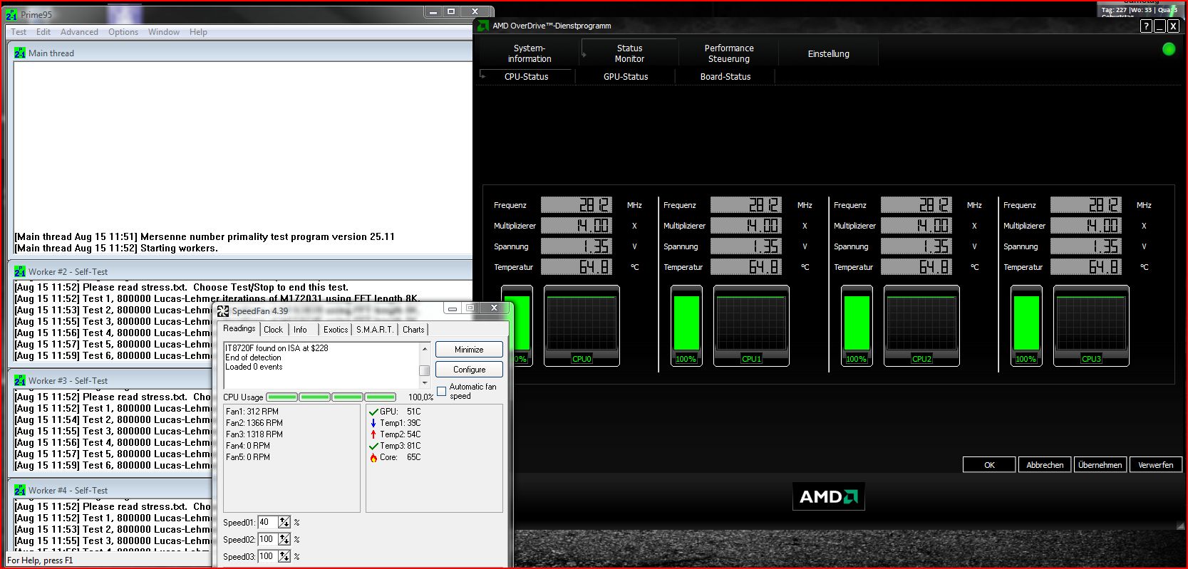

hab prime nun 30min laufen lassen, cpu wurde um die 62 grad bei 45% lüfterleistung warm
burnin hat aber nicht stattgefunden :(
was sind bei speedfan eigentlich temp 1-3?

Das ist unterschiedlich..
Temp1 sieht nach Festplatte aus
Temp2 vll. Northbridge-Sensor, wobei die Auswertung nur im BIOS zu sehen ist. Nutze kein Speedfan, evtl. greift das den Wert doch ab.
Temp3 .. ka
Ziehe evtl. mal Everest noch hinzu. Vielleicht gibt dir das weitere Informationen.
Drossel den Lüfter noch ein wenig. Die CPU wird das für 15 Minuten nix ausmachen wenn du über die 62°C gehst - ansonsten nimm ne normale WLP.

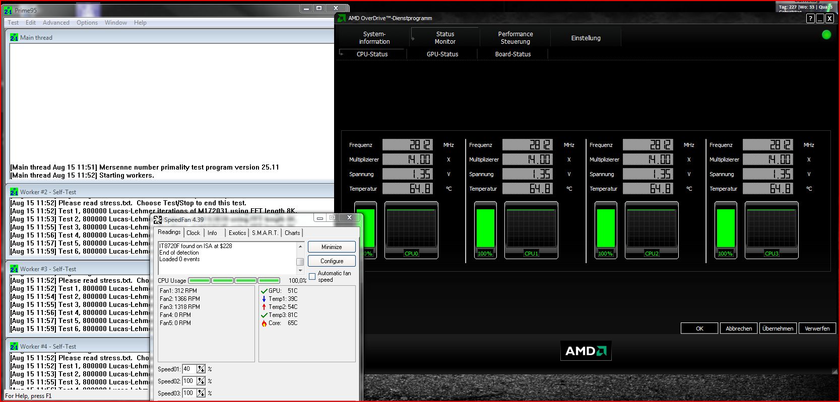

nach 14 min prime bei 26% lüfterleistung und um die 65 grad, immer noch kein burnin :(
das pad ist wirklich dumm!! wieso geben die denn da an, dass der burnin bei 58- 60 grad stattfindet :(
ich warte jetzt noch 2 wochen und wenn die tmps sich dann nicht ändern hol ich mir ne wlp

Wenn er es nicht runter bekommen würde, hätte er das Problem wohl gelöst....
Du musst die CPU wohl einfach längere Zeit nah an dieser Temp halten. Die Temp zwischen Kühler und CPU braucht vermutlich eine ganze Weile, bis sie sich an die Kerntemp angeglichen hat.
