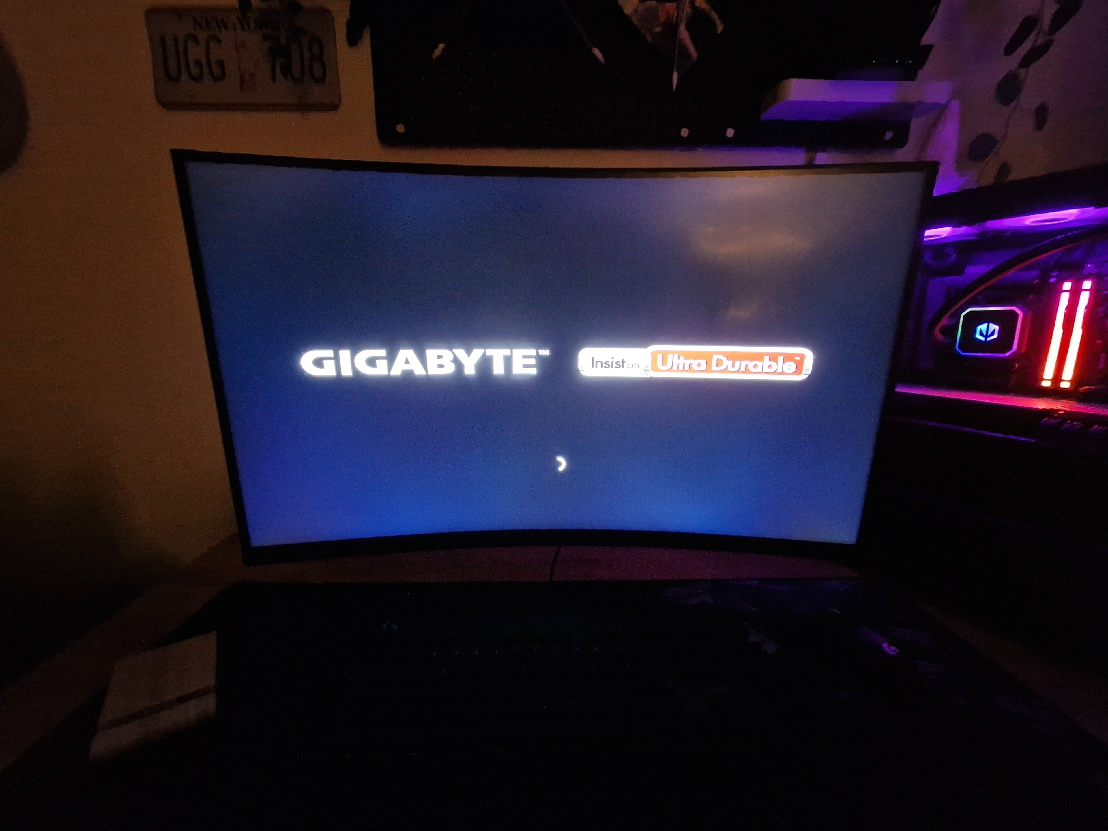

Guten Abend,
Ich bin langsam am verzweifeln!
Mein Problem ist das mein PC unglaubliche 5 min und 27 Sekunden braucht um zu starten.
Starte ich nach dem Booten neu dann braucht er 25 Sekunden was auch schon lange ist und er war mal eindeutig schneller.
Ich weiß nicht woran es liegt könnte!
Alle Treiber und das bios F9 sind Aktuell!
Es nervt einfach nur noch da mein System alles andere als langsam ist.
Wenn er dann soweit ist dann läuft auch alle top und schnell.
Keine abstürze oder Probleme.
System:
Board: Gigabyte x670 Gaming x ax
Cpu 7800x3d
Ram 64GB DDR 5 6000Mhz
GPU 7900xtx
Ssd 2T Kingston SNV2S2000G
Win 11.

Hi,
25sec sind bei AMD normal.
Schau hier mal rein CB Thread gibt was mit Ram Training im Bios.

Hi splitters,
Expo aktivieren/aktiviert lassen.
Dann bei deinem Board unter
Memory Context Restore - - > Enabled
viel Spaß mit deinem neuen Rechner ;)

Im Bios in den DRAM Timings musst du zwei Optionen ändern.
Memory Context Restore: enable
Power Down: enable
Damit umgehst Du dann das Memory training.
Anschliessend neustarten. Das dauert nocheinmal so lange wie oben beschrieben.
Alles danach, Neustarts etc. läuft dann wie gewohnt schnell.
lg
PS: könnte evtl. zu Unstabilitäten führen, musss aber nicht.
Reaktionen: Oelepoeto, splitters und Azghul0815
Power Down: enable
Hat funktioniert! DANKE!!!!!!
Aber verstehe es dennoch nicht! Er fährt jetzt auch wie gewohnt 5-10sek aber warum das sich auf einmal geändert hat verstehe ich nicht.

Kam das nach dem Bios Update?
Dann liegts es evtl. An einer neueren Agesa und dem Memory Training.
Agesa hat ja auch immer Einfluss auf den Speichercontroller in der CPU.
