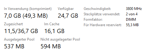

Vor dem Spiel (FS 2020) :

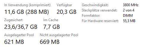

Während des Spiels :
Sieht eigentlich bei fast jedem Spiel so aus. Ich habe mir viel über die Auslagerungsdatei durchgelesen, aber ist es nur damit zu erklären oder liegt es vielleicht auch an RBAR ? Man liest doch immer von diesen neuen "ramhungrigen" Spielen ? Läuft da alles normal ?

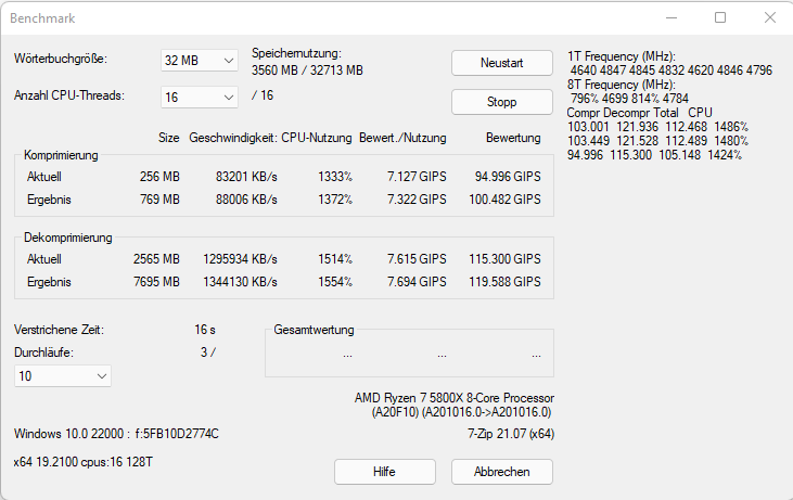

@TP555
Wird bei dem Test nicht explizit die CPU getestet ?
7ZIP verwendet keine 2GB im Benchmark Test. Hab alles auf Standard gelassen.

@commandos2
Du musst die Wörterbuch Größe höher einstellen , siehst oben werden doch so nur 3560MB gefüllt ^^
Und es wäre natürlich ratsam , alle nicht benötigten Tasks zu beenden , damit sich 7zip für den Kurzen Durchlauf alles nehmen kann. 🙂
Mfg.

Drewkev schrieb:
Du meinst das Spiel selber verbraucht keine 3GB? Ist doch ok. Bei FS 2020 hattest du insgesamt etwas über 10GB RAM Auslastung
Davon halt 6-7GB aus der Auslagerungsdatei aber wenn du sagst dass das sich von Spiel zu Spiel unterscheidet, dann ist das halt so. :)
@TP555
hab mich schon gewundert, was mit "Wörterbuch" gemeint ist. :)
Ja, er nutzt den kompletten Ram, welcher im Benchmark Test eingestellt wurde.

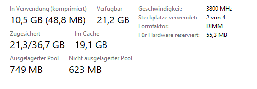

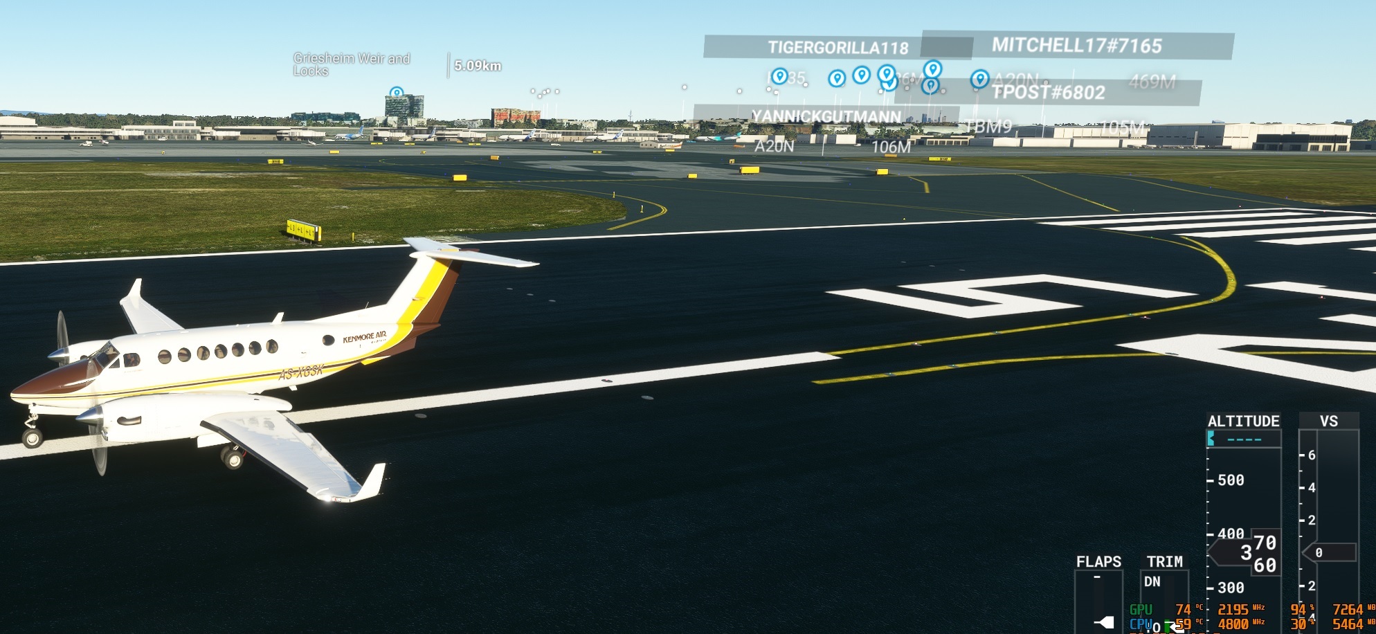

Mal ein kleines Beispielbild zum Abschluß.
Frankfurter Flughafen / Ultra Settings / 4K [Version 1.21.18.0]
Halt fast das komplette Gegenteil von @HisN Beispielbild.
[edit : ca. 8GB Vram / 5GB System-Ram]
