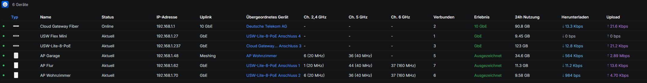

Ich nutze folgende Geräte:
2026-02-13 11_56_32-Cloud Gateway Fiber - UniFi Network — Patrick — Mozilla Firefox.png

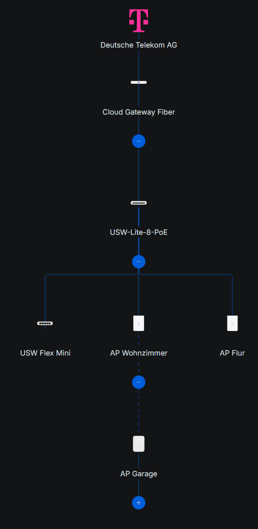

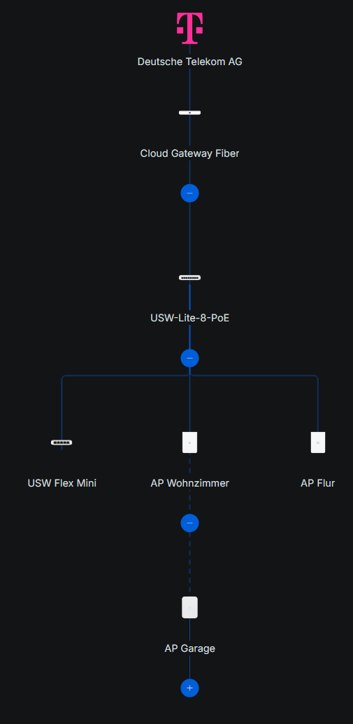

und aufgebaut ist es wie folgt:
2026-02-13 11_57_45-Cloud Gateway Fiber - UniFi Network — Patrick — Mozilla Firefox.png

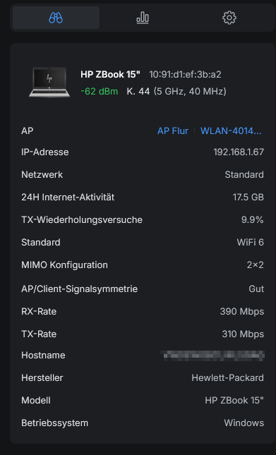

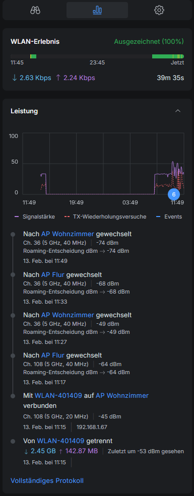

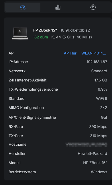

Unifi nennt mir teilweise bis zu 50% TX-Wiederholungsversuche wenn ich am Sofa bin.
Im Arbeitsszimmer liegt die TX Rate bei 5-15% und ich merke davon nichts.

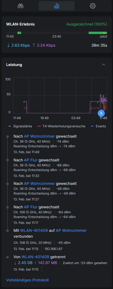

2026-02-13 11_54_40-Cloud Gateway Fiber - UniFi Network — Patrick — Mozilla Firefox.png
2026-02-13 11_54_29-Cloud Gateway Fiber - UniFi Network — Patrick — Mozilla Firefox.png
Man sieht im zweiten Bild am ende im Diagramm mehrere deutliche Ausschläge. Ich habe hier nach dem ich gegoogelt habe, was man für eine bessere TX Rate machen kann, bisschen an den Kanälen und der Kanalbandbreite rumgespielt (20/40 u. 80Mhz)
Hat aber alles nicht geholfen.

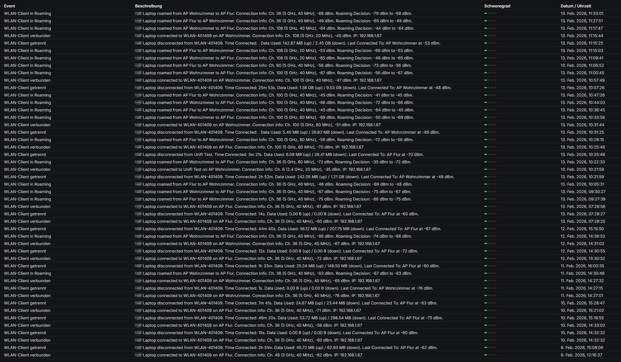

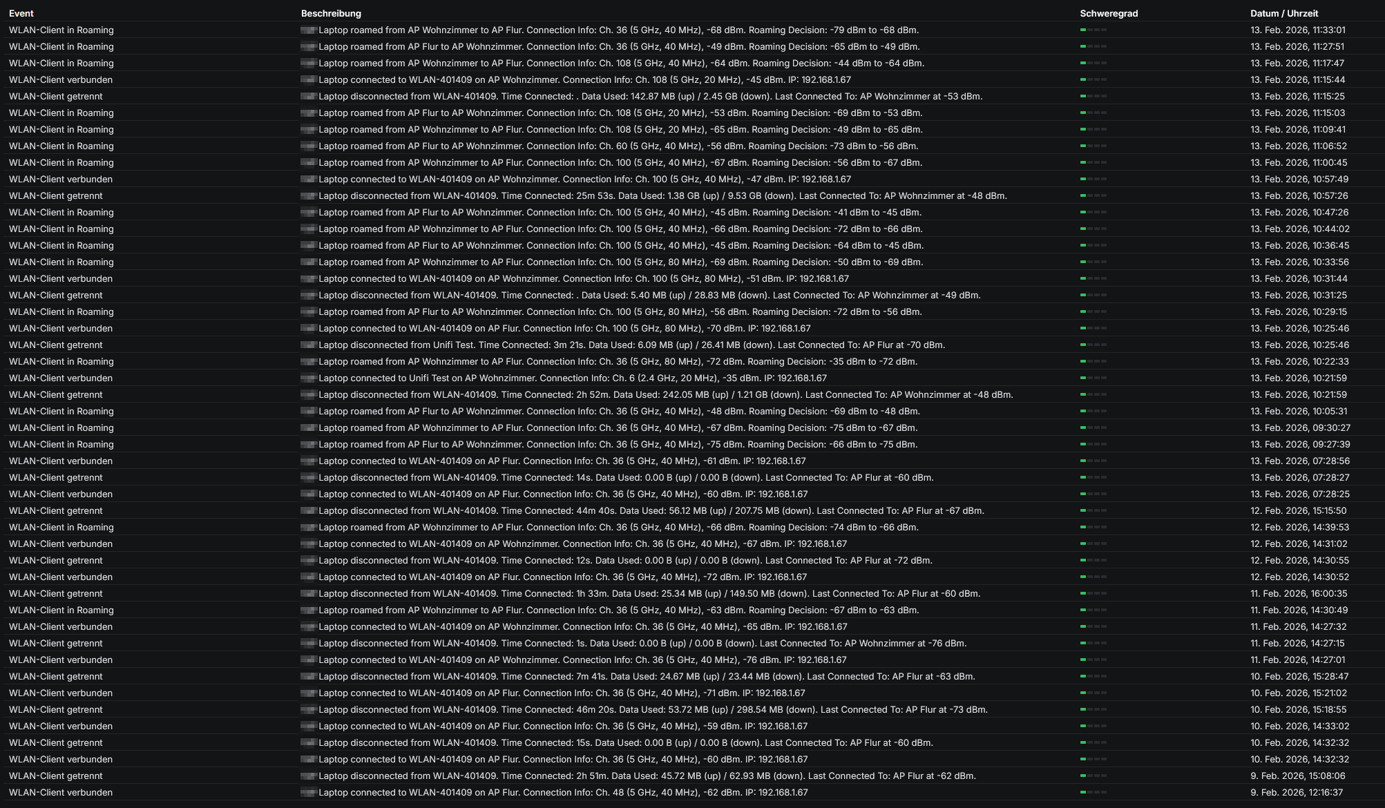

Hier das komplette Protokoll zu dem Laptop:
2026-02-13 12_32_39-Cloud Gateway Fiber - UniFi Network — Patrick — Mozilla Firefox.png
Um 10:15 bin ich aufs sofa gewechselt und als er sich dann zum ersten mal in die "Unifi Test" SSID eingeloggt habe, hatte ich damit begonnen in den Wlaneinstellungen irgendwas zu verstellen. Sieht man ja dann im folgenden, welcher Kanal und Kanalbandbreite durchprobiert wurde.

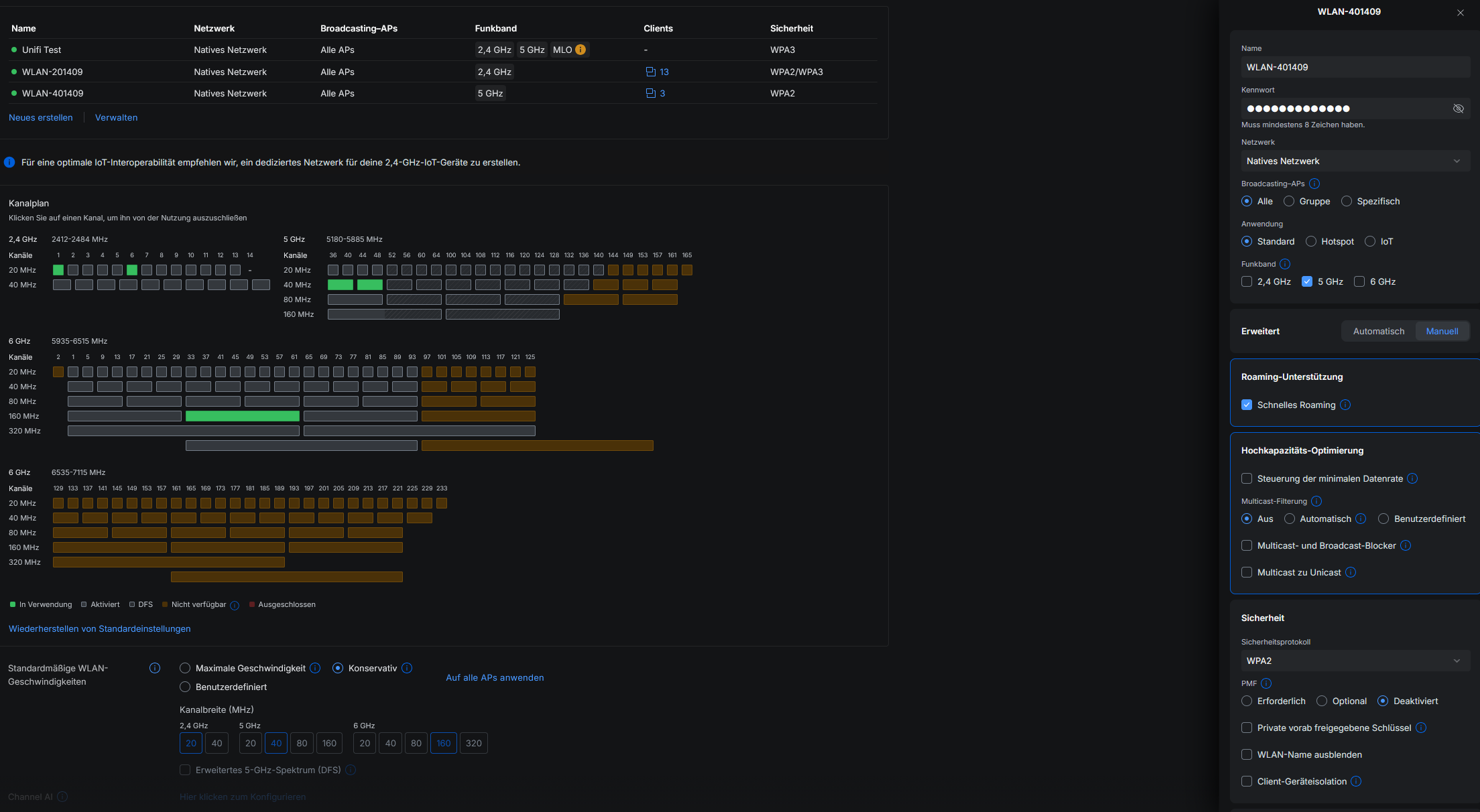

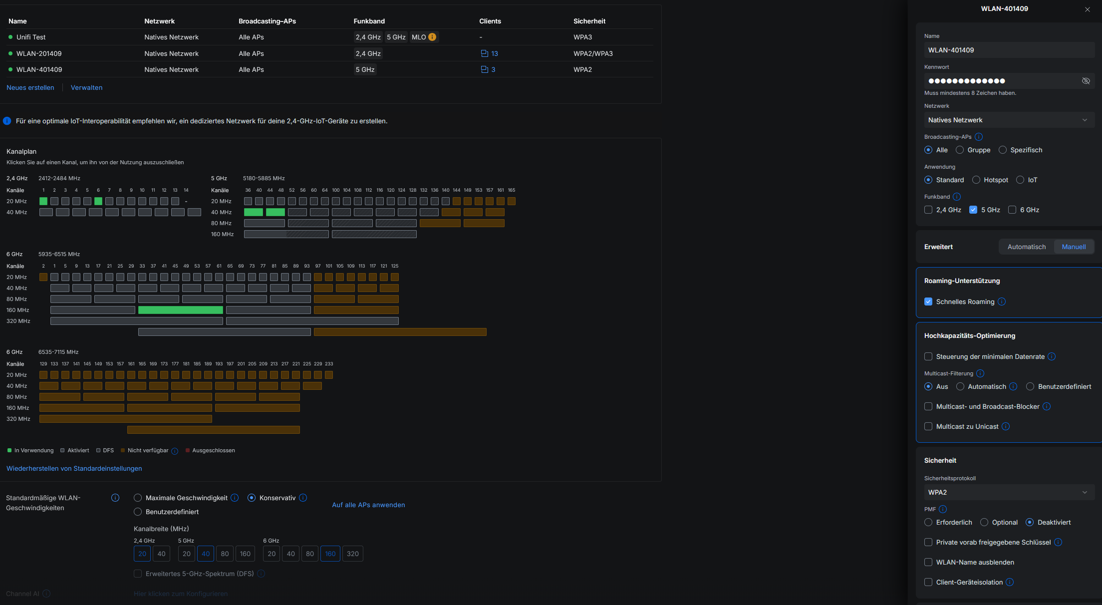

Wlansetup sieht wie folgt aus,
das "Unifi Test" netz nutze ich nicht, da diverse Geräte nicht MLO fähig sind und das nur Probleme macht.
Ich nutze des weiteren ein getrenntes 2,4 und 5 ghz netz. (mache ich seit 15 Jahren so, auch wenn die Probleme von vor 15 Jahren angeblich weg sein sollen)
Das 6Ghz netz nutze ich nicht, da ich die Geschwindigkeit nicht brauche.
Der Laptop hängt im 5Ghz netz.
2026-02-13 12_12_32-Cloud Gateway Fiber - UniFi Network — Patrick — Mozilla Firefox.png
2026-02-13 12_12_43-Cloud Gateway Fiber - UniFi Network — Patrick — Mozilla Firefox.png

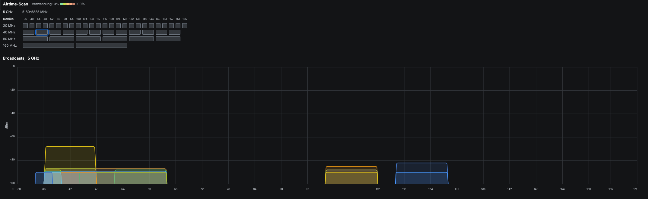

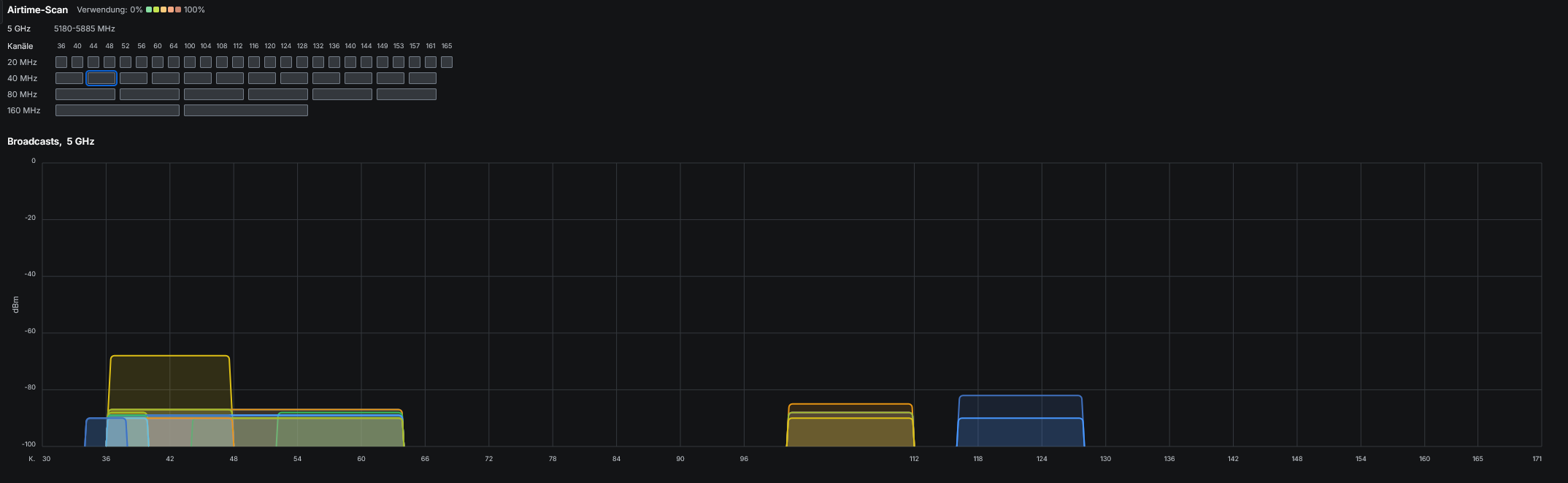

und hier meine umgebung. Wieso er sich teilweise in den Kanälen breit macht, wo schon mehrere andere hängen, weiß ich nicht.
2026-02-13 12_14_35-Cloud Gateway Fiber - UniFi Network — Patrick — Mozilla Firefox.png

  • 2026-02-13 11_56_32-Cloud Gateway Fiber - UniFi Network — Patrick — Mozilla Firefox.png

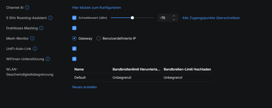

Puh. Eine Menge an Informationen und Screenshots. Schon merkwürdig. Leider passen die Screenshots nicht zusammen bzw. wurden nicht zur gleichen Zeit aufgenommen, besonders Spoiler/Bild 1. Insgesamt ist der Computer schwach angebunden (-62 dBm) und wechselt auch laufend zwischen den Access-Points. Meine Tipps:

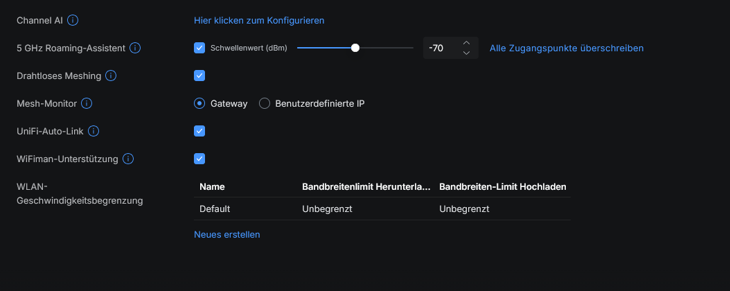

  1. Lass den UniFi Roaming-Assistent aus, also den ganzen zusätzlichen UniFi Firlefanz.
  2. Lass 802.11r aus, also im UniFi das „Schnelle Roaming“; braucht bei WPA-PSK kein Mensch.
  3. Stelle unbedingt PMF mindestens auf optional. Sonst können genau Deine beschrieben Symptome sporadisch auftreten …

Ehrlich? Wozu ist der USW-Flex? Warum überhaupt einen UCG-Fiber und nicht -Max oder gar -Ultra? Nutzt Du anstatt einem Glasfaser-Modem über RJ45, dass für SFP?
Zuletzt bearbeitet: (Antwort auf letztes Zitat geändert, ist kein Multi-Gig-Switch sondern der normale Flex-Mini)

@norKoeri
Habe die assistenten mal Ausgeschaltet. dass ganze gewechsel zwischen den beiden APs heute vormittag hängt aber vermutlich vermehrt damit zusammen, dass ich hier ständig mit dem Laptop hin und her gelaufen bin und die APs halt mal kurz trennen, wenn ich die Kanalbandbreite wechsel.
schnell roaming habe ich jetzt auch aus, wobei ich das heute morgen bei den problemen erst dazugeschaltet hatte, weil es mit die gooogle KI vorgeschlagen hatte.
PMD kenne ich nicht, steht jetzt aber auf optional

Wofür habe ich den USW Flex?
Meinst du den USW Flex mini?
Weil der im Schlafzimmer den Fernseher und Chromecast über LAN ins Netz bringt.

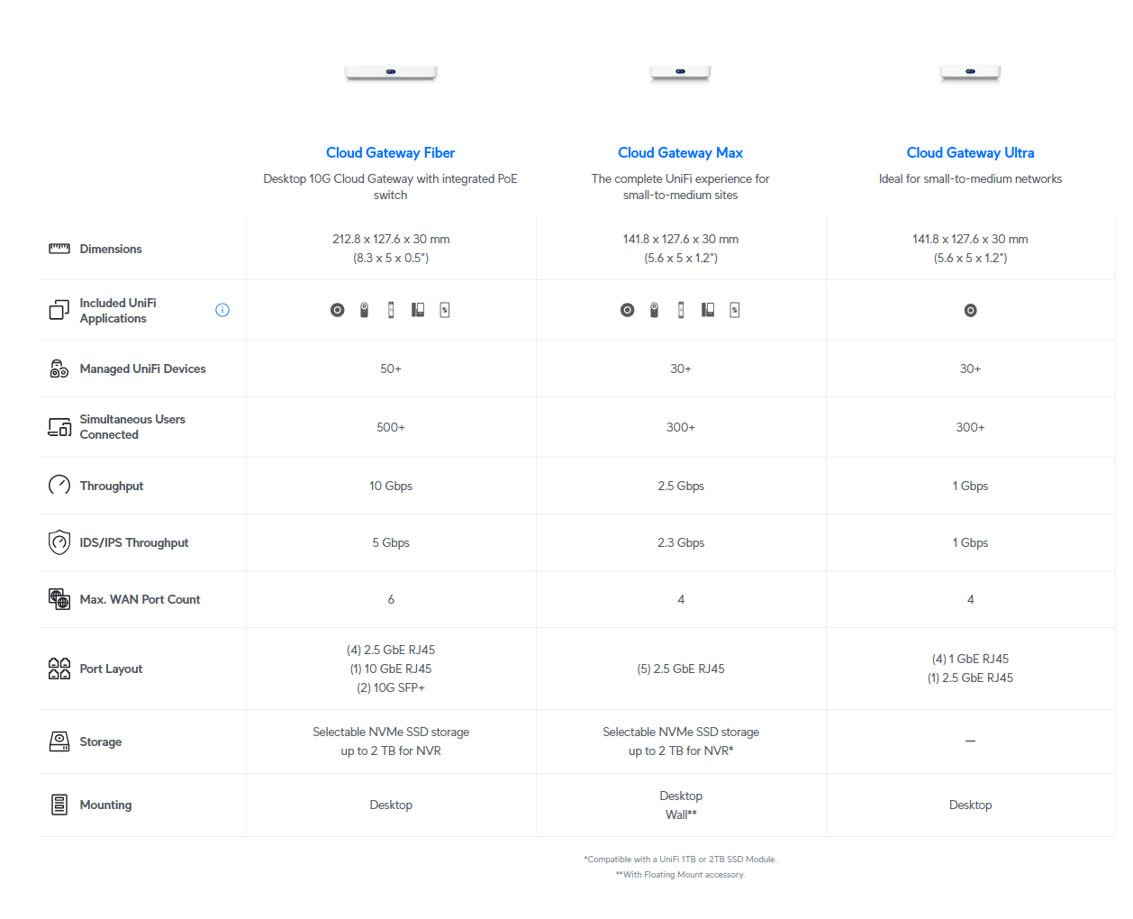

"Warum überhaupt einen UCG-Fiber und nicht -Max oder gar -Ultra?"
Weil der Fiber mit abstand die beste kiste ist. Max und Ultra sind vergleichsweise schrott.
2026-02-13 17_06_28-Compact UniFi Cloud Gateways - Ubiquiti — Patrick — Mozilla Firefox.png
Korrekt. Ich hänge über dem SFP Port direkt am Telekom FTTH. Ohne RJ45 modem oder sonstiges.
Der "AP Garage" ist über Wlan am "AP Wohnzimmer" verbunden. Ich bin noch am überlegen, ob ich den aufwand betreiben möchte, 6 meter Boden in der Wohnung auf zu schlitzen und 25m unter Rasen verlegen, um 2 Lan Kabel in die Garage zu bekommen.
Alles andere mit abbauen und stück für stück durchtesten, muss ich gucken wie ich zeit habe

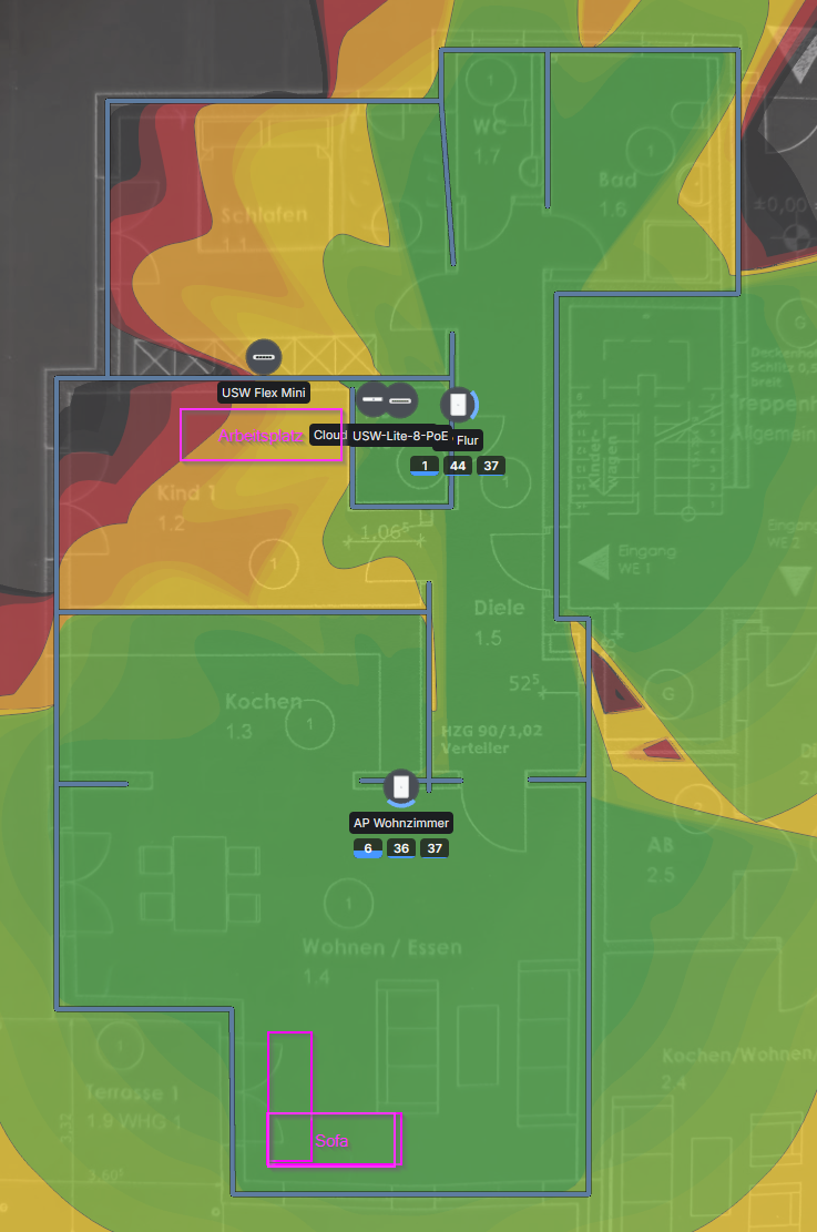

hier noch zur besseren veranschaulichung

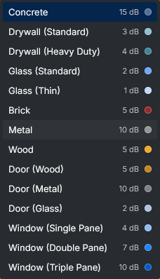

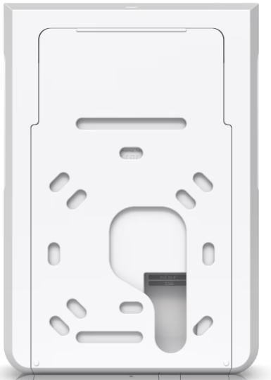

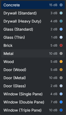

Die Aps sind nicht optimal, aber wenn ich keine Leitungen an der Decke haben möchte und diese mit LAN anschließen will, geht es nunmal leider nicht anders.
Die wände sind alles 20cm Kalksandstein. Ich habe dafür jetzt im dem tool den werkstoff mit der höchsten dämpfung genommen.
Du könntest einen AP beim USW-Flex hinstellen, also aufrecht einen weiteren Ux-Wall. Dort dann mit PoE-Injektor arbeiten.
OK. Kann ich nicht nachvollziehen, weil Du SFP nicht brauchst. UCG-Max auch nicht, weil Du weder Multi-Gig noch die anderen UniFi Apps brauchst. Halte sogar den UCG-Ultra – den ich selbst habe – in Deinem Fall für übertrieben, aber UniFi hat nichts Kleineres. Ist aber auch egal, ging mir nur darum, zu wissen, ob noch mehr in Deinem Heimnetz hätte sein können.

@Reset90 Da deine APs schon recht nah beieinander sind:
  • Sendeleistung runterdrehen
  • APs im Einzelbetrieb testen
  • testweise mal versuchen den Flur AP mehr Richtung WC zu bringen, um den Abstand zum WZ AP zu vergrößern

Kannst du von den weiteren Opitionen unterhalb von Sicherheit (in Settings > WiFi) mal ein Bild machen?
BSS Transition an/aus?

Ich habe es leider noch nicht geschafft eure Vorschläge durchzuprobieren,
aber nur für die aktuelle Bestandsaufnahme, wie es aktuell ist:

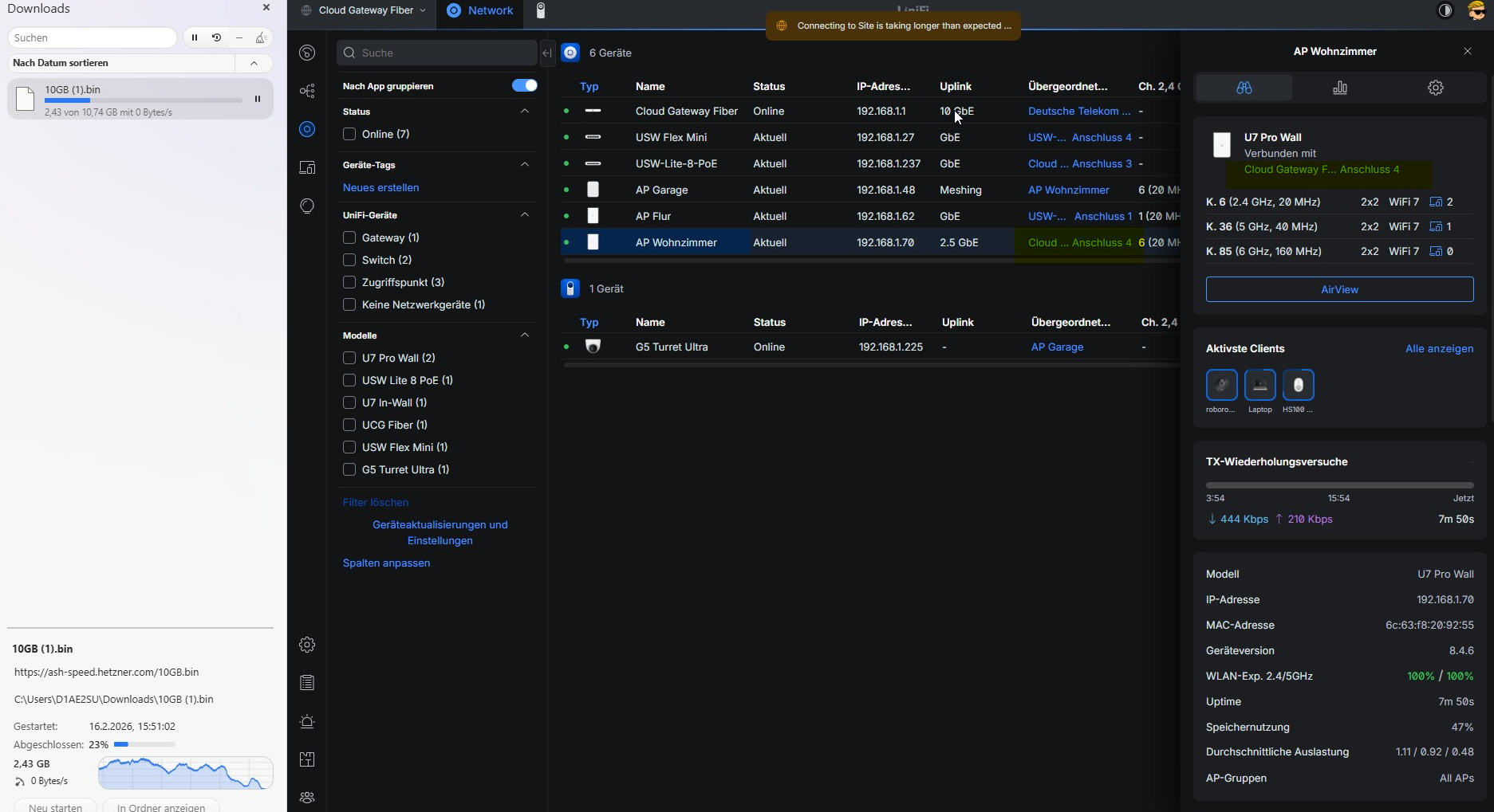

Link:
Was wir hier sehen:
Ich stehe unter dem AP Flur. Habe eben gerade eine 10Gb großen Download einer Testdatei von einem Hetznerserver gestartet. Es ist keine Speedtestdatei, ich lade diese über Lan auch nur mit 30mb/s oder sowas.
Geschwindigkeit da, Laptop hängt im Flur AP auf Kanal 44
-Ich schwenke kurz auf den AP Flur und zurück auf den Laptop
-Ich gehe ins Wohnzimmer, zeige den AP Wohnzimmer und setze mich auf das Sofa.
-Der Laptop wechselt irgendwann zum AP Wohnzimmer, die geschwindigkeit bricht komplett ein (jetzt Kanal 36)
-Er verliert die verbindung zum Webinterface des Routers.... mehrmals.
TX-Wiederholungsversuche liegen bei 48%
Am ende, bei 7 min, gehe ich zurück zum AP Flur. Die Geschwindigkeit steigt vorher schon wieder auf 10mb/s an, müsste sich aber noch im AP Wohnzimmer befinden. Irgendwann springt die Downloadgeschwindigkeit dann auf 20Mb/s und er ist wieder mit dem AP Flur verbunden.

ich habe den AP Wohnzimmer jetzt direkt ans CGF angeschlossen (POE+).
Ich hatte erst den eindruck, dass es Funktioniert hat. da ich auch über den AP Wohnzimmer mit 20mb/s laden kann. erst nach dem dritten mal ins Wohnzimmer gehen, kamen die symptomewie im Video zu sehen wieder.
_________________________________________________________________________________________________________________
EDIT2:
ich habe jetzt mal bisschen weiter rumgestochert.
wie im Edit beschrieben hat der wechsel den AP statt an dem USW direkt an das CGF anzuschließen nichts gebracht.
Ich habe dann direkt mit 5m Lankabel direkt ans CGF angeschlossen und konnte keine Probleme feststellen.
Also eine andere Landose im Wohnzimmer genommen, AP angeschlossen... läuft.

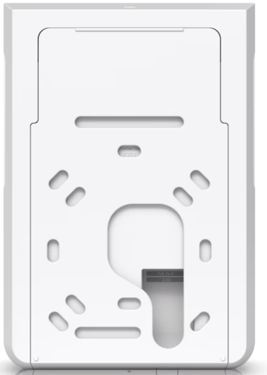

Ich hatte ja das Lankabel getauscht und den AP auf den Schrank gelegt. Der Fehler trat dann nicht mehr auf.
Ich habe dann ein "fertiges" Langkabel genommen und an einem ende den Stecker abgeschnitten. durch die Wand gezogen und an dem ende einen vernünftigen Stecker angekrimpt. Das andere Ende hat ja noch den Stecker "ab Werk". Ein gekauftes Lankabel ist deutlich flexibler als das vorher verwende VerlegeLankabel mit irgendwelchen kleinen krüppligen gekrimpten Steckern.
Im Anhang mal ein Bild von der Rückseite des U7 Pro Wall. Man kann sicherlich erahnen, das da nicht viel Platz ist um einen Stecker einzustecken und das Kabel dann direkt um 90° in Richtung Wand zu knicken. Der bessere selbst gekrimpte Stecker wäre in dem Fall AP seitig zu lang gewesen und bin deshalb auf die kleinen Stecker ausgewichen.
Jedenfalls lag es scheinbar am Lankabel und ich konnte keine Auffälligkeiten mehr feststellen.

Schon einmal gut zu wissen dass es das Kabel/der Stecker zu sein scheint.
Wenn zu wenig Raum hinter dem AP/der Montageplatte ist, entweder nochmal für etwas Abstand zu Wand sorgen (irgendwie Rahmen/Leisten aus Holz oder 3D-Drucker), oder bisschen was in der Wand selber wegnehmen damit dort kein harter Knick gemacht werden muss.
bei dem harten knick ist es schon ein Problem, von dem Stecker der im AP steckt, durch das Blech des APs zu kommen. Dieses müsste dann auch noch bearbeitet werden.
Das ding ist schlecht designt.
Bei 30sec kann man es vielleicht ganz gut sehen, wie wenig platz für Stecker + 90° bleibt
Ich vermute, die gehen von dem typischen USA Trockenbau aus, wo man das Kabel einfach mal paar Zentimeter in die Wand raus- und reinschieben kann 😅
Ist bei meinem U7 In-Wall nicht ganz so schlimm, der braucht dafür wahrscheinlich mehr Platz hinter der Halterung, weil das Kabel gerade raus geht 🙈
