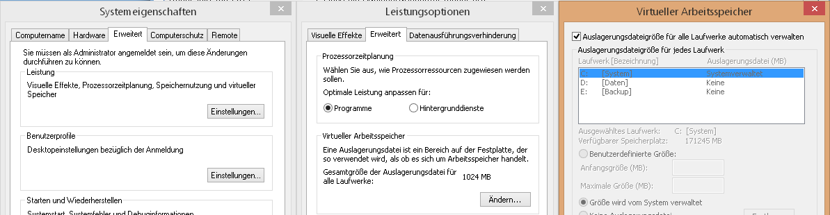

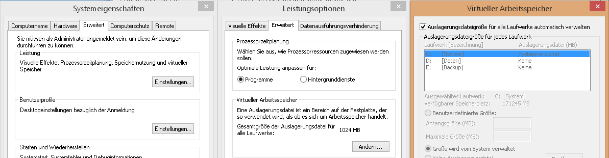

Ist die Auslagerungsdatei deaktiviert oder ggfs. manuell auf einen sehr niedrigen Wert limitiert worden?

Google auslagerungsdatei Bilder
Da sieht man wie der Einsteller aussieht.
Hin kommst Du mit Windows+Unterbreichen, Erweitert
Auf "Von Windows verwaltet" stellen.
Meine Frage ist: Wenn Du nicht weißt was es ist, warum hast Du dann daran rumgestellt?
Systemsteuerung - System - Erweiterte Systemeinstellungen - Reiter 'Erweitert' - bei 'Leistung' auf 'Erweitert' - im nächsten Fenster erneut Reiter 'Erweitert' - und unter 'virtueller Arbeitsspeicher' auf 'Ändern' klicken
Im neuen Fenster sollte ganz oben der Haken bei 'Auslagerungsdatei für alle Laufwerke automatisch verwalten' gesetzt sein.
Goech schrieb:
Dran rum gespielt habe ich nie...
Dann steht es noch auf "Von Windows verwaltet" und wir liegen mit unserer Vermutung falsch, dass es die Auslagerungsdatei ist :-)

Hast Du denn jetzt mal nachgeschaut? :-)
Ja, nur um das als Fehler auszuschließen.
Mein Fehler^^
