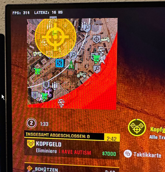

LukS schrieb:
Keine Ahnung wie du auf 300fps kommst. Das ist doch mit keiner CPU konfig in Warzon v2 möglich.
Hier ein Beispiel von einem Kollegen von mir.
RTX 4080 Super + 7800x3D
Kommt auf 311 FPS ingame.
Das der 7800x3d etwas besser ist als meiner ist verständlich, aber das können doch keine 100 FPS Unterschied sein.

Habt ihr auch alle genau zu 100% die selben Einstellungen und auch Auflösung? Wäre nicht der erste Thread hier, wo dann später rauskam, das dies nicht der Fall ist. ^^
Ich verweise auch nochmal hier drauf.

Dann zeig doch mal auch deinen exakten Screenshot im Vergleich. Deine FPS sind absolut im zu erwartenden Bereich für eine 7900x3d im Durchschnittswert.
wenn es so ist, was ist den der erwartende Bereich bei dem 7800x3D?
du kannst bei einem Multiplayer die FPS nur vergleichen, wenn du zur selben Zeit auf der selben stelle auf dem selben server stehst. Habt ihr das so gemacht?
Ich weis nicht ob Warzone einen Übungsplatz oder sowas hat, aber dann müsst ihr beide da mal rein. Ohne andere Spieler fallen alle Serverabhängigkeiten weg. Dort könnt ihr dann wirklich eure FPS vergleichen.
Alternativ eine Langzeitaufzeichnung über mindestens 5-6 Minuten machen. Das geht z.B. mit CapFrameX.
So hab ich das früher immer bei Multiplayer Benchmarks in Battlefield 5 gemacht. Bei BF5 ist eine vergleichbare Messung sehr schwer. Es muss dieselbe Map, das selbe Wetter, 64 volle Spieler sein. Dann läuft man für 6 Minuten die selbe strecke ab und hoft nicht zu sterben. Dann bekommt man von den 6 Minuten meist so 3-4 Minute, welche man vergleichen kann.
So viel zu Multiplayer Benchmarks...
