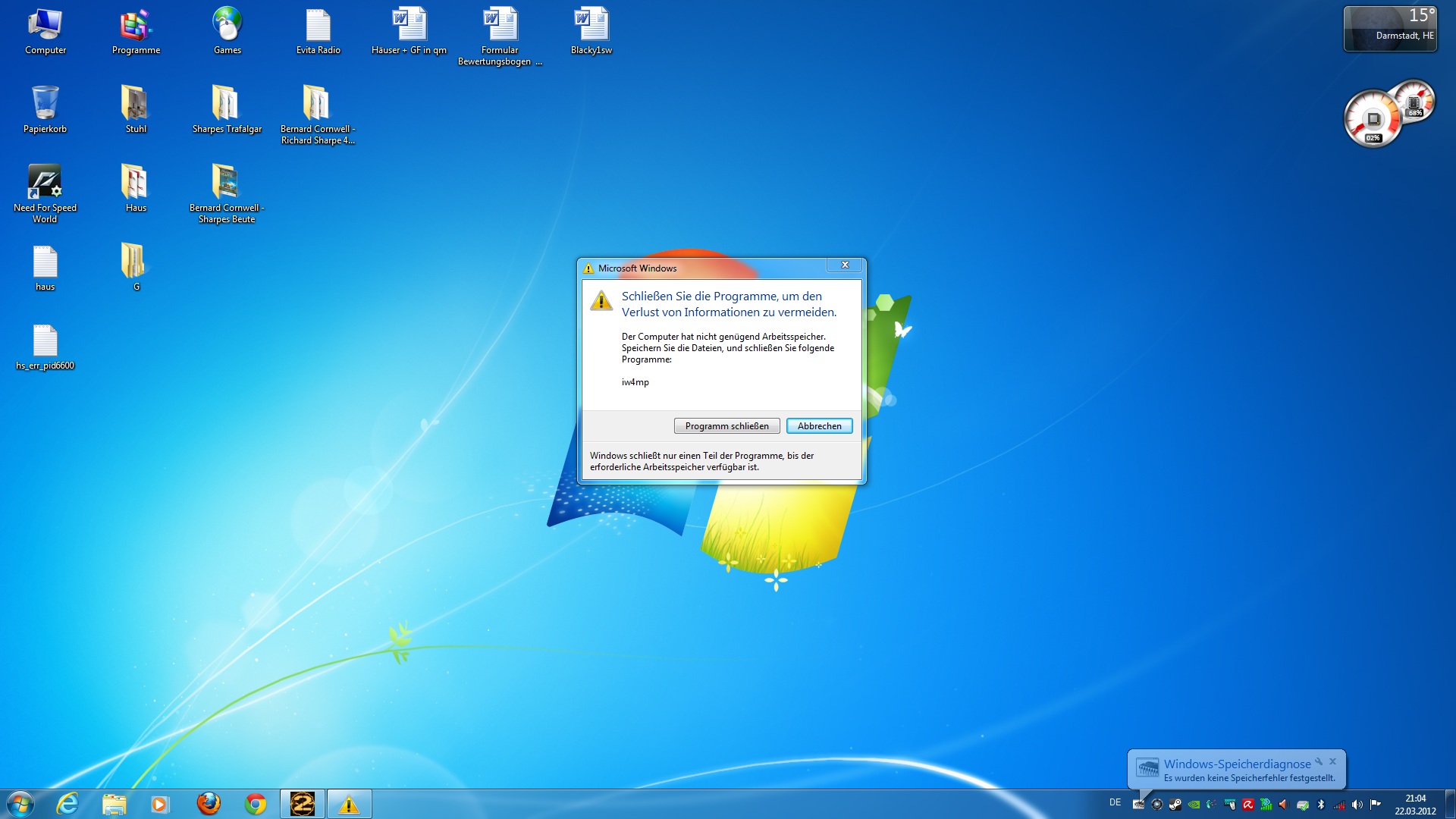

Hi,
ich hab seit kurzem ein komisches problem. Wenn ich COD MW2 online spiele popt diese nachricht auf:
Ich frag mich was da los ist, hat sonst immer prima geklappt...
Der hat bei MW2 knapp 80% auslastung bei 4GB RAM :freak:
Ist die Auslagerungsdatei auf "C:\" eingerichtet ?
Und wenn JA, ist diese auf "6144" fest eingestellt worden ? ( 4096 reichen auch )
Ich vermute gleich ganz abeschaltet.

HisN hatte recht. Habe die Auslagerung mal wieder eingeschaltet, mal sehen ob es jetzt geht...

Wenn Du Software hast die 32 Bit ist (99,9% aller Games), dann schmiert das ohne Auslagerungsdatei immer ab sobald das Game mehr als 1.8GB Speicher braucht (Ausnahme LAA). Auch wenn 64GB im System sind. Das hat Null mit der verbauten Menge zu tun, sonder ist zu 100% von der Software abhängig.
Jetzt geht es wieder einwandfrei, danke für den tip :)
