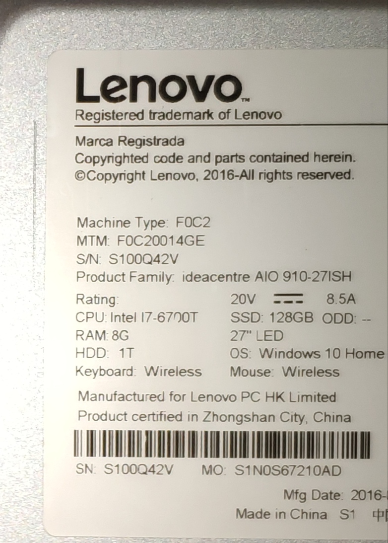

Hallo zusammen, ich habe den Lenovo All in One PC von nem Kumpel bekommen und versuche ihn gerade zu reparieren. Festplatte ist leer. Dieser startet zufällig neu. Start selbst erfolgt ohne pipsen/Fehlermeldung. Meistens entweder gleich am Anfang oder während der Windows Installation. Im Bios kann man problemlos Einstellungen vornehmen, hier gabs es noch KEIN Neustart, auch wenn ich sehr lange im Bios bin.

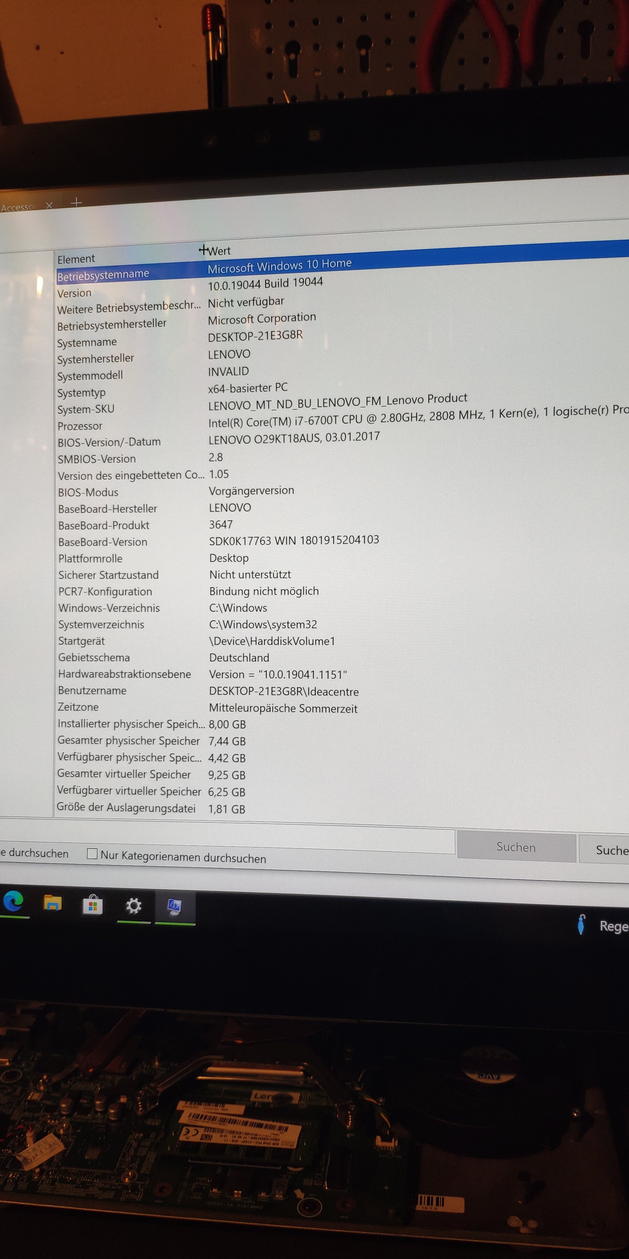

So, kurzes Update: Ich habe probeweise im Bios unter "CPU" alles auf "Deactivate" gestellt und konnte dann zumindest mal Windows installieren. Lief problemlos durch mit Updates + Neustarts. Danach wollte ich es mal testen und wieder zurück setzen auf "Enabled", dann fingen wieder die Abstürze an und er ist auch oft in Windows eingefroren. (Kann später mal ein Screenshot schicken, aber dort war unter anderem "Hyper Threading" oder "Turbo Mode".)
Also vermutlich CPU defekt? Andererseits könnte es aber auch trotzdem das Netzteil sein.. right?
Kurzes Update: Die CPU wars nicht 😪 (Die selbe bei Ebay gekauft) Als nächstes wollte ich das externe Netzteil und eventuell den RAM 🤷‍♂️

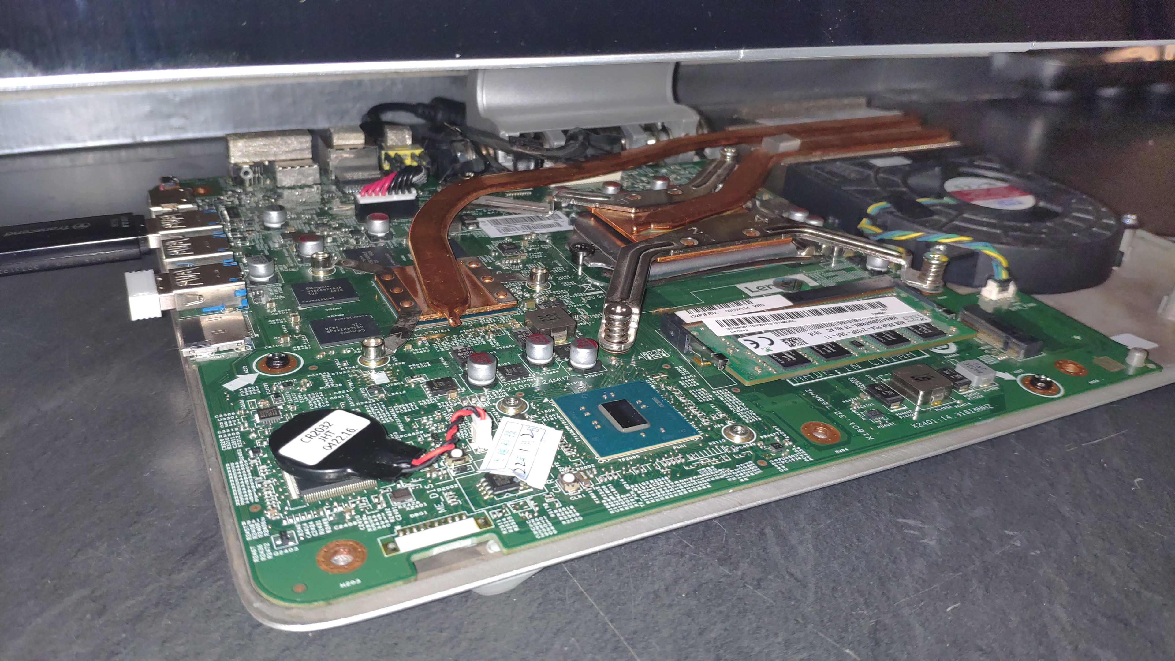

Update: Netzteil ist es wohl auch nicht. Verstehe ich nicht. Ich habe jetzt alles mögliche getauscht. Mainboard, CPU, Netzteil (Außer RAM) Mir ist aufgefallen das wenn ich HyperThreading und "CPU Turbo Mode" deaktiviere, er zumindest schon mal ins Windows lädt. Wenn es an ist schmiert er schon davor ab.
Kann das auch am Bildschirm selbst liegen? Dieser wird im Innern aufs Mainboard geschlossen.

So, nun habe ich auch noch den RAM erneuert. Nun bleibt ja nichts mehr übrig. Außer der Monitor selbst, aber das kann ja fast nicht sein, bzw ich spüre das es leicht warm wird auf der Rückseite. Ich werde versuchen das Ding aufzumachen, vielleicht ist da doch irgendwas was zu warm wird.. 😪
