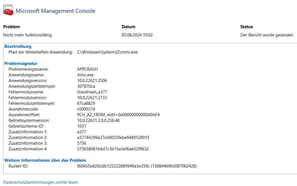

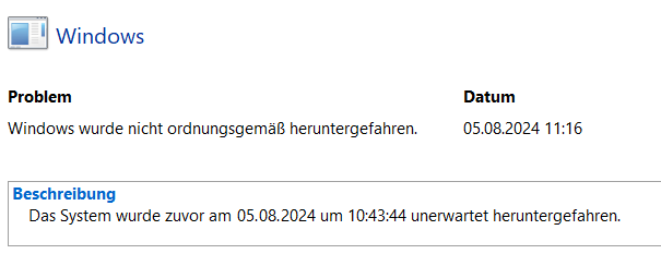

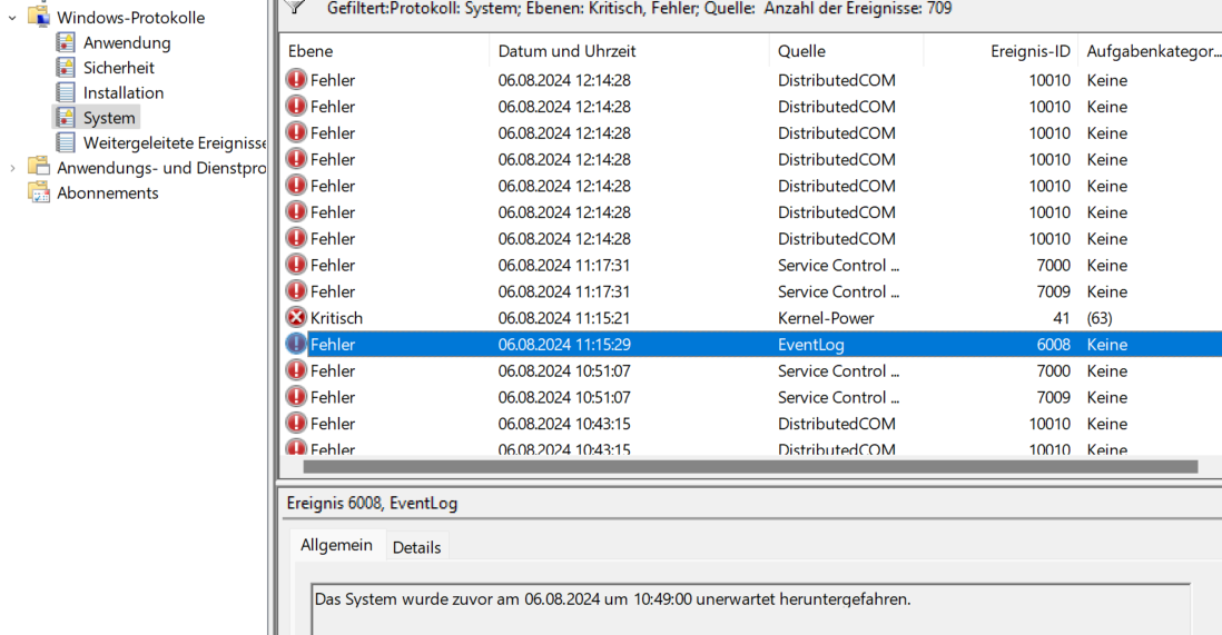

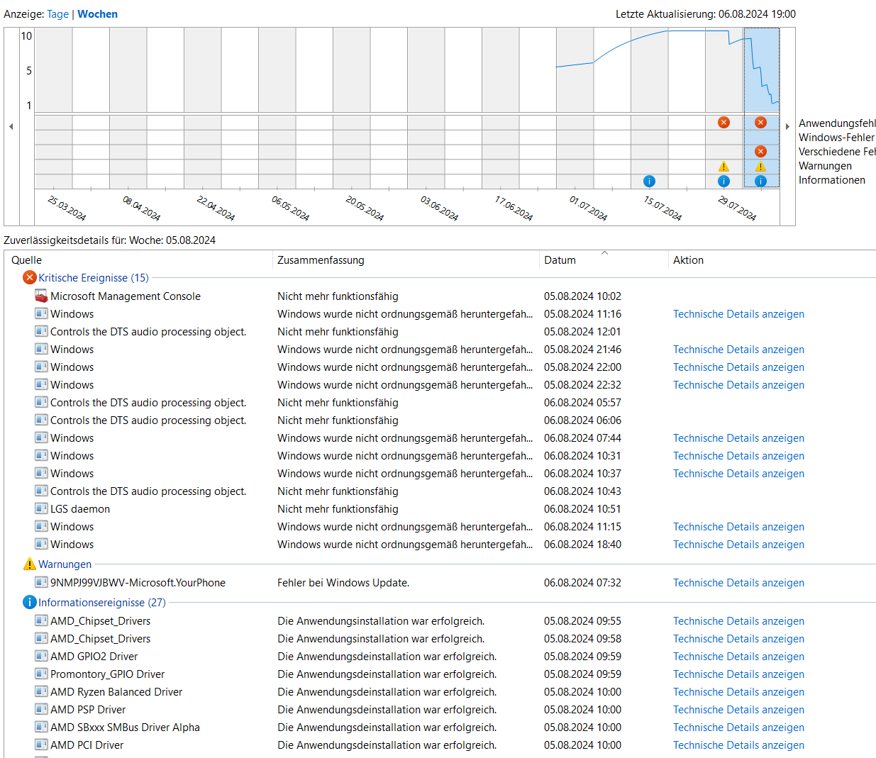

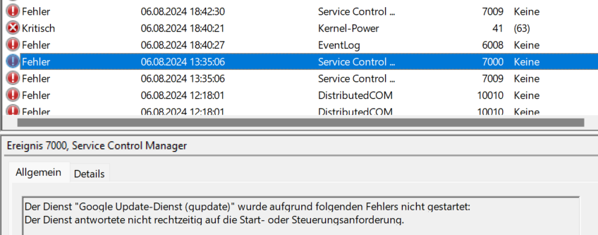

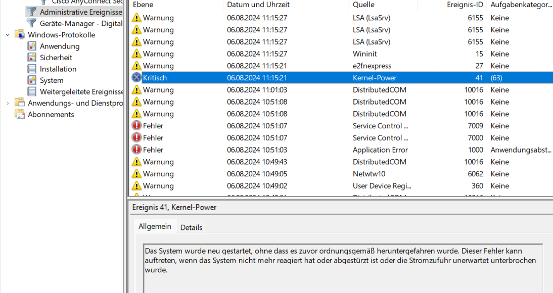

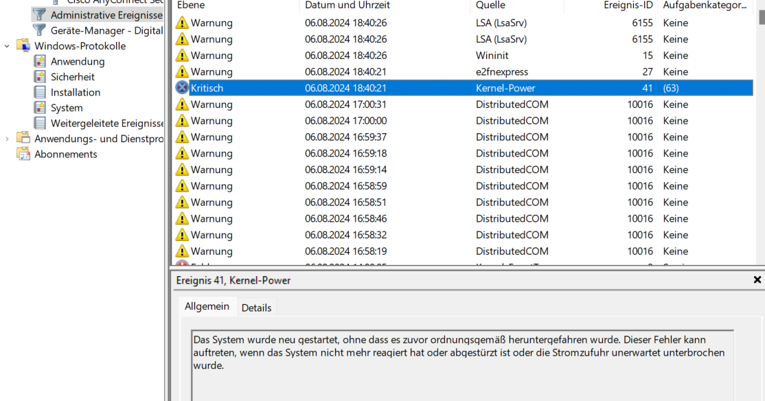

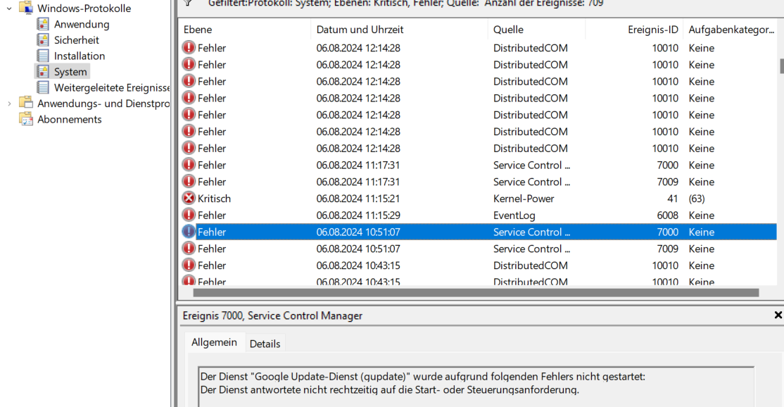

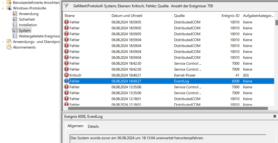

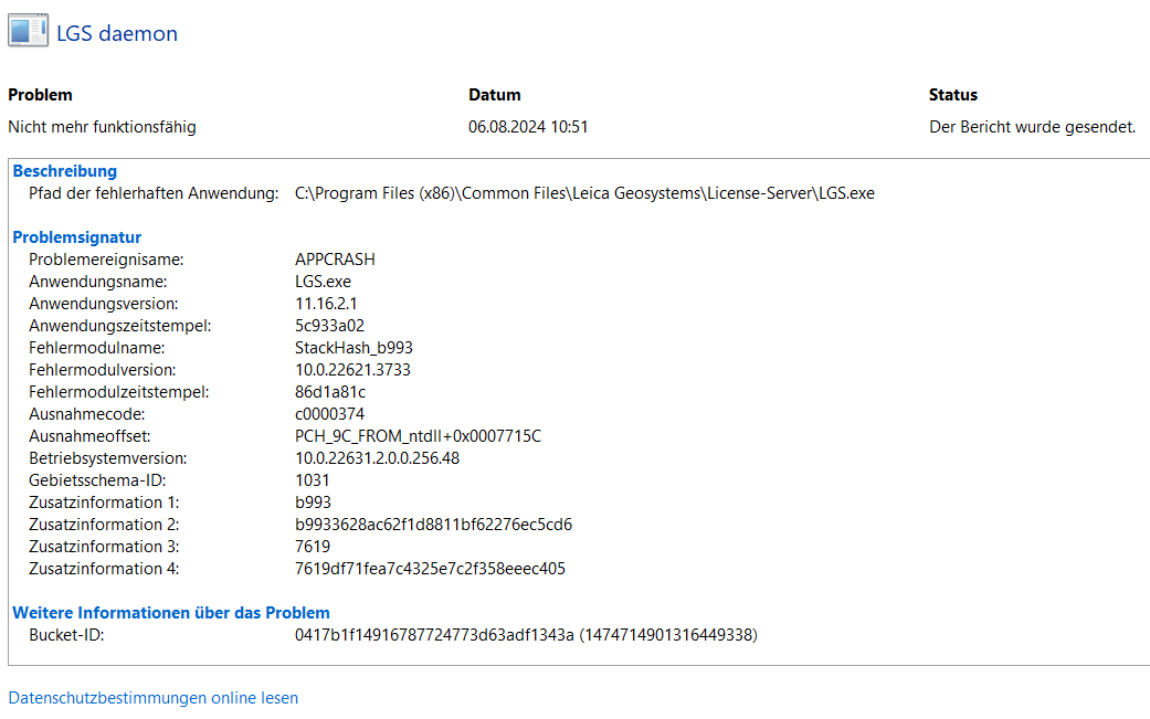

  • In der Zuverlässigkeitsüberwachung und in der Ereignisanzeige habe ich mehrere Fehlermeldungen aus denen ich nicht schlau werde:
Zuverlässigkeitsüberwachung:
Ereignissanzeige/ Absturz 18:40
Absturz 11:15
Wenn ihr noch Ideen habt, was es sein könnte, oder was ich noch tun kann, wäre ich sehr dankbar. Ich habe generell nicht die besten IT Kenntnisse und bin aktuell schon ein bisschen verzweifelt...

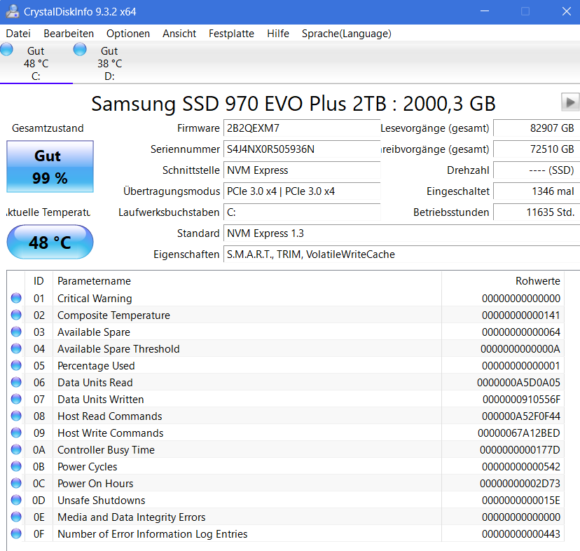

Was sagt Crystaldiskinfo?

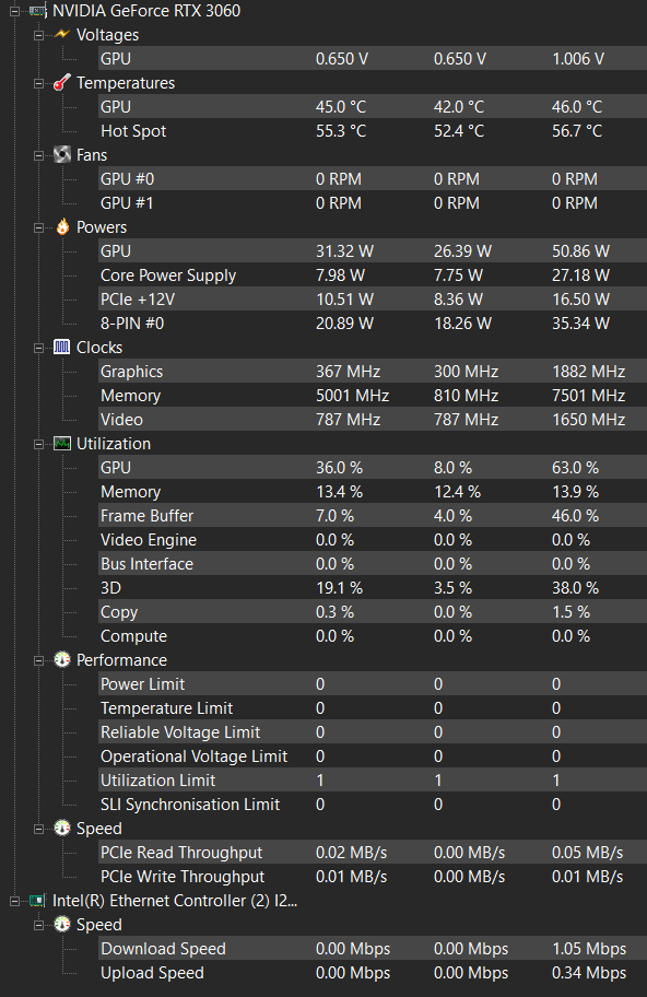

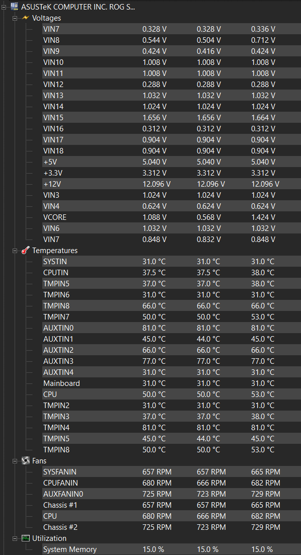

Die Temperaturen von HWMonitor hier auch posten.

PC gerade eingeschalten
Die CPU habe ich heute schon auf maximal 74°C gebracht, GPU auf maximal 65°C.
und hier noch CrystalDsikInfo

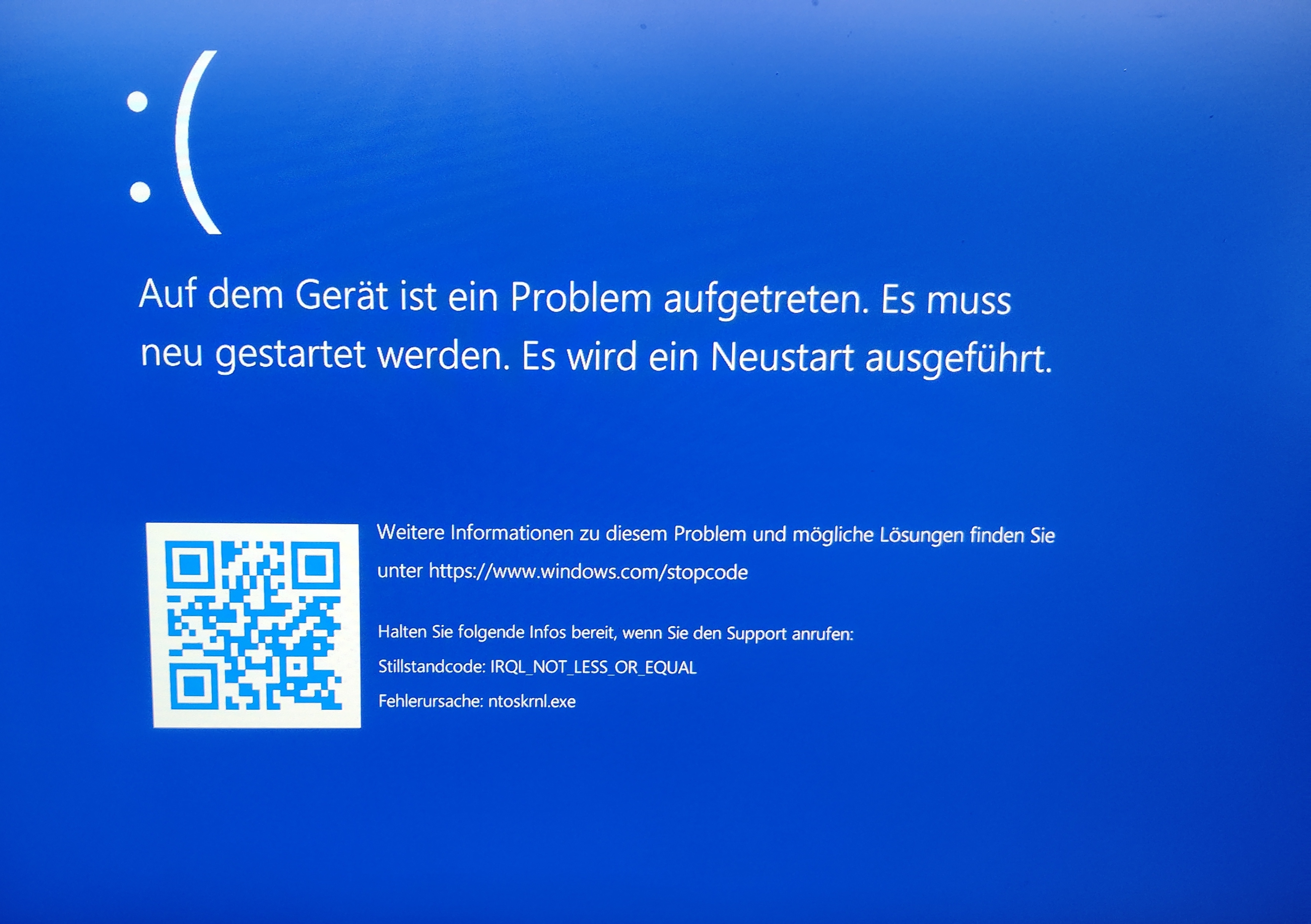

Habe auch Linux (Xubuntu) über USB gebootet, stürzt auch innerhalb weniger Minuten ab.
Und auch die Ram einzeln getestet kaum ein Unterschied.

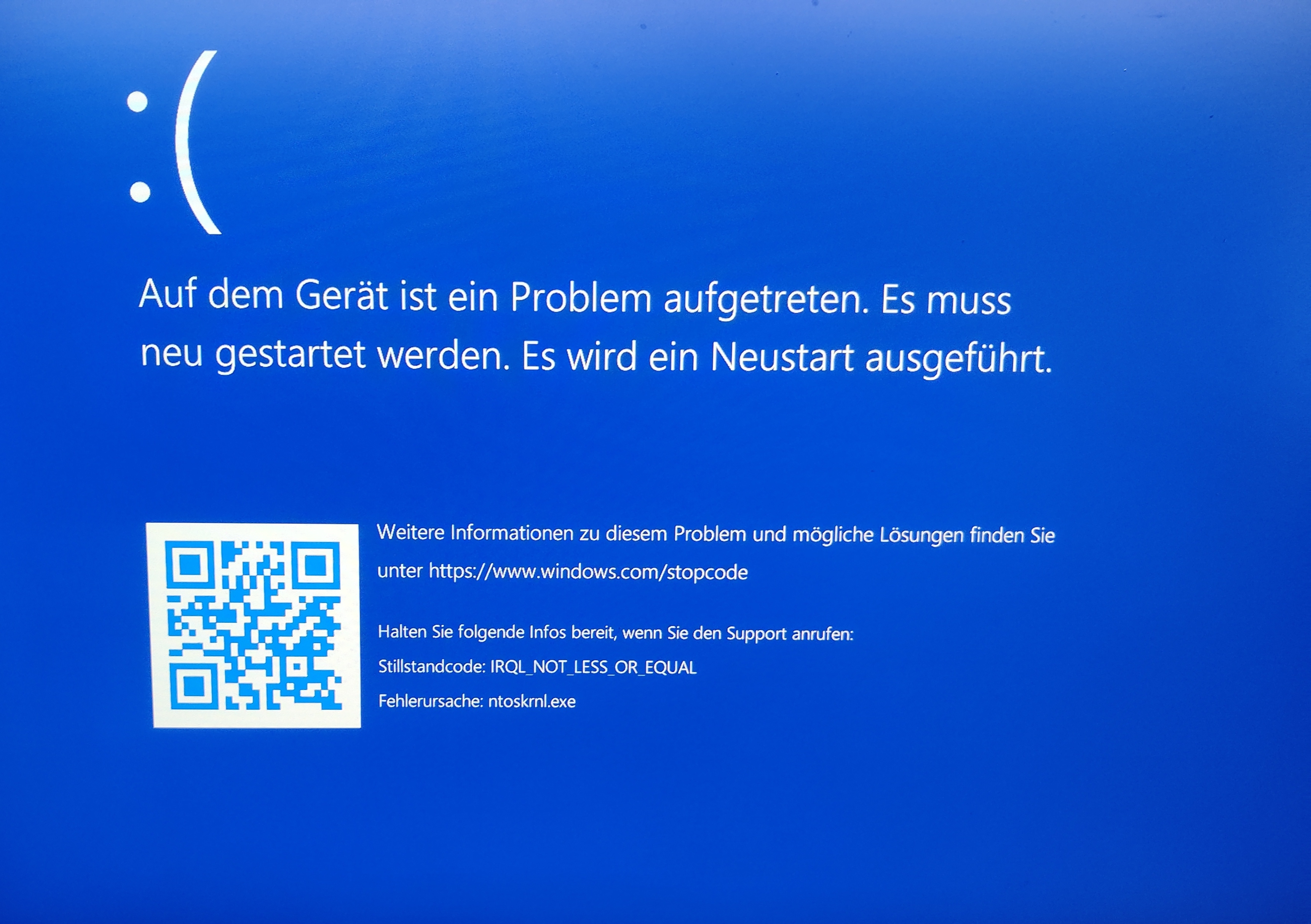

Mittlerweile auch 2mal Bluescreen gehabt, das ist der erste, der zweite war stark verzogen und verpixelt.
Im minidump ist nach wie vor nichts neues.
