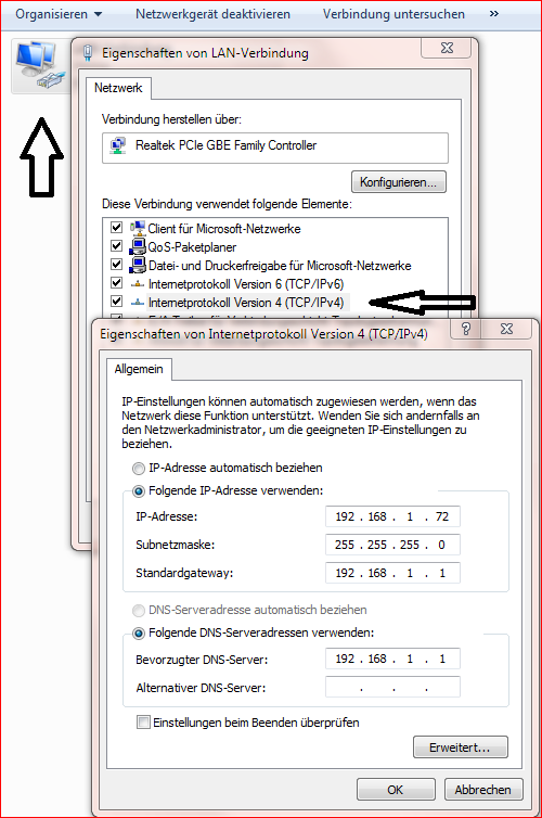

Die Netzwerkschnittstelle des XP-Rechner mal manuell konfigurieren.
Als Gateway- und DNS-Adresse die lokale Adresse des Routers eintragen.
Normaler Weise muss es auch gehen, wenn der XP-Rechner seine IP-Adresse über DHCP über den Router bezieht.

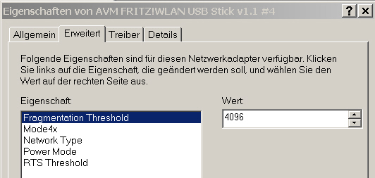

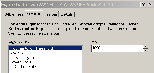

Da es mit dem LAN nun so funktioniert, dachte ich, es ginge auch mit dem WLAN so einfach; leider habe ich da aber keine Stelle gefunden, wo ich Gateway- und DNS-Adresse eintragen kann. Auch nicht im zugehörigen Netzwerkadapter des Gerätemanagers.
Ich benutze WLAN-Zugang einen AVM Fritz!WLAN-Stick (siehe Bild des Treibers).
Wie geht das da?

doch doch, unter netzwerk findest du den wlan-adapter rechtsklick eigenschaften und da hast du auch ip angaben. aber beides zeitgleich geht nicht.

Ja, bei Rechtsklick kann ich Eigenschaften anwählen .
Dann öffnet sich ein Fenster mit den Reitern: Allgemein, Erweitert, Treiber, Details. Das Gerät ist auch als betriebsbereit angezeigt, aber da steht nichts von IP, Gateway- oder DNS.
vG
julian7
zu lange her, das xp... bei erweitert?

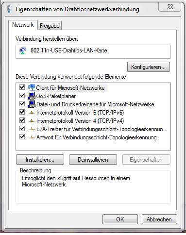

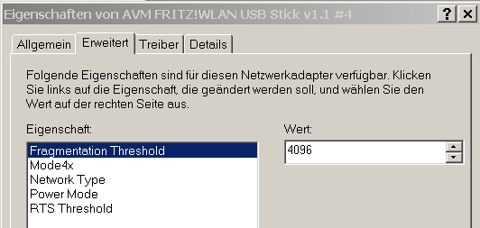

zu meiner Frage gehört keine Grundsatzdiskussion. Wäre schön, wenn mir doch noch jemand die Frage beantworten könnte:
"Da es mit dem LAN nun so funktioniert, dachte ich, es ginge auch mit dem WLAN so einfach; leider habe ich da aber keine Stelle gefunden, wo ich Gateway- und DNS-Adresse eintragen kann. Auch nicht im zugehörigen Netzwerkadapter des Gerätemanagers.
WLAN-Bild2.jpg3
Wie geht das da?
vG
julius7 "

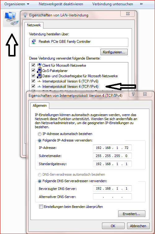

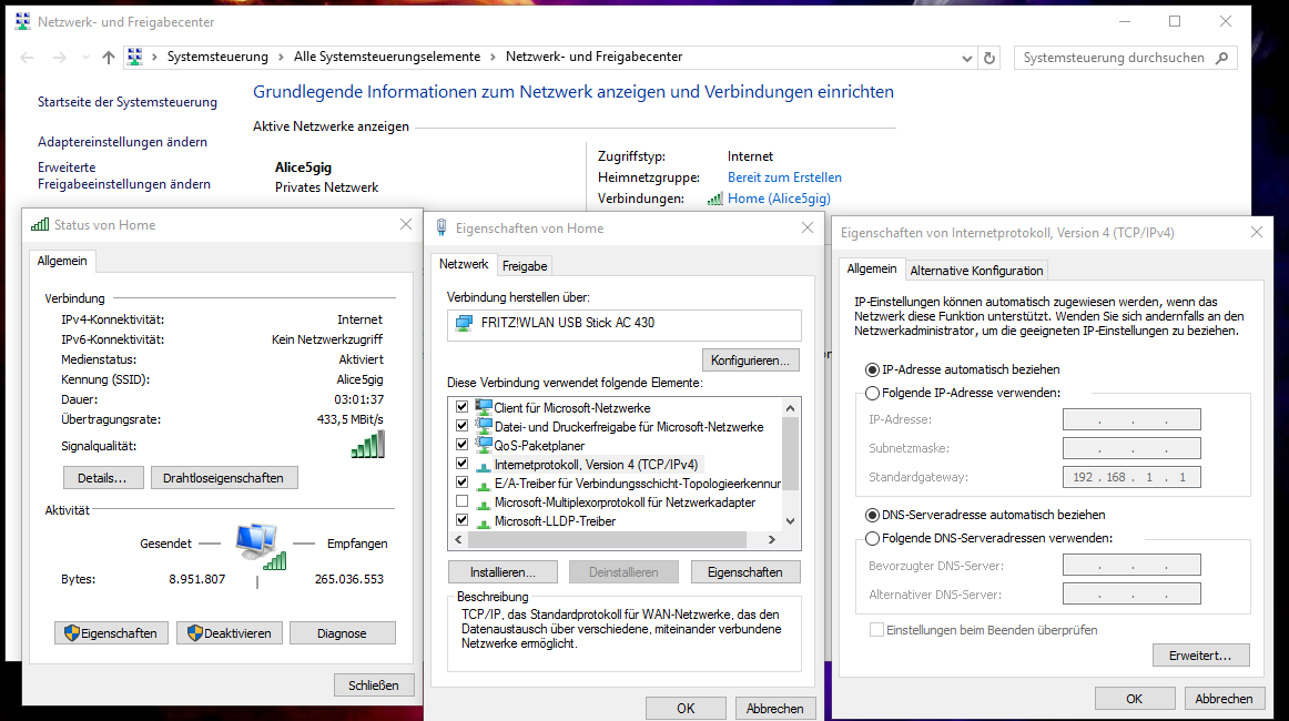

Du bist im falschen Fenster, im Gerätemanager den Adapter auswählen, rechte Maustaste > Eigenschaften und das IP V4 Protokoll bearbeiten.

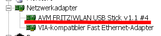

in meinem Gerätemanager ist das Einzige, was auf Netzwerk hinweist, das:
Für das LAN hat das mit dem VIA funktioniert und für den WLAN-Stick ist das mit AVM zuständig.
Da habe ich aber alle Register und Fenster und Unterfenster durchsucht, aber nichts gefunden, in das man eine Gateway- oder DNS-Adresse eintragen kann.
Evtl. Hat noch jemand eine Idee.

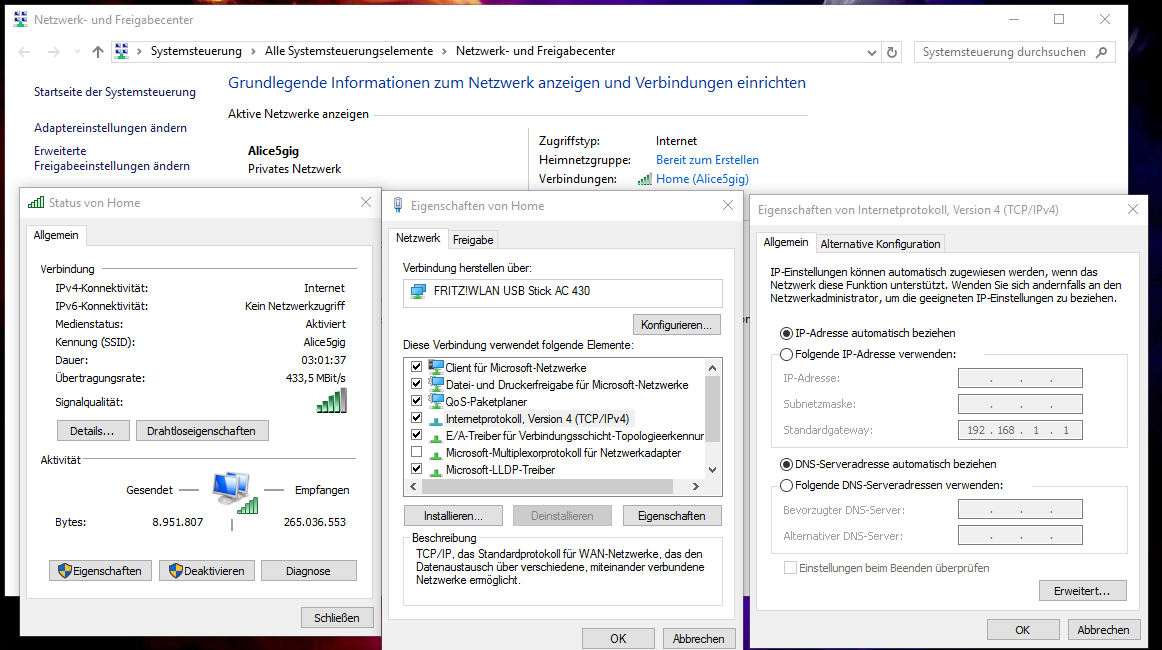

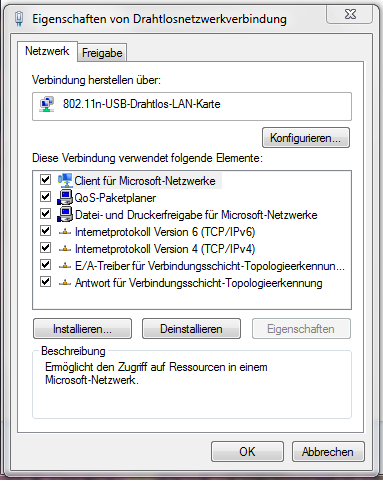

Der Anhang geht nicht. Glaube mir die Einstellungen kann man dort machen. Sonst gehe ins Netzwerk und Freigabecenter, auf der linken Seite steht: "Adaptereinstellungen ändern" > draufklicken, den Wlan-Adapter mit der rechten Maustaste >> Eigenschaften auswählen. Dann hast Du auch die Einstellmöglichkeiten die ich in Post #16 gezeigt habe.
Wie auf dem Bild, nur den Wlan Adapter (AVM) auswählen.

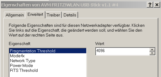

PS: ich hatte vorher immer hier gesucht:
Auch beim Wlanadapter ist es der selbe Weg.
