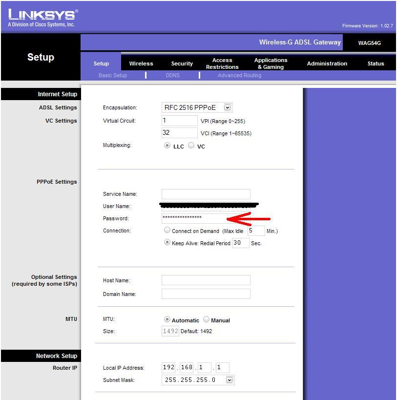

Ich habe meine Zugangsdaten für T-Online verlegt. Liegen aber auf dem Router. Alles bis auf das Passwort steht auch im Klartext da. Gibt es eine Möglichkeit das auszulesen?

Könnte im Quellcode der HTML-Seite stehn, so als Tip.
Wenn nicht bekommste den auch nicht!!

Ist das Firefox? Eventuell hat er ja das PW gespeichert. Schau mal unter Eintellungen->Sicherheit->Passwörter anzeigen ob für die ip adresse des Routers was gespeichert ist.
Er will ja nicht das Passwort des Routers haben sondern seine Zugangsdaten zu T_Online. Diese werden nicht imm Passwortmanager von Firefox gespeichert, da diese ja nicht dort eingegeben werden.
Wie gibst du die sonst ein, wenn nicht über das webif des routers über den browser? Und ich hab grad bei mir nachgeschaut, mein pppoe Passwort ist im Passwortspeicher von FF drinne :rolleyes:. So lange er also nicht den FF neu installiert hat seitdem das Passwort eingegeben wurde, sind sie so rauszubekommen.
Die andere Möglichkeit ist es, wenn du telnet im router aktivieren kannst. Du kannst dann das passwort direkt per ps sehen. Es wird hinter -p beim pppoecd Prozess angezeigt.

Das Passwort sollte unter dem Attribut value in dem Passwort-Feld in der Form hinterlegt sein.

Bei mir steht der komplette Inhalt des nvram im Quelltext der Seite, wobei ich ne alternative fw nutze:

Die T-Online Zugangsdaten beinhalten als eine Komponente auch ein Passwort, und damit ist natürlich nicht das Passwort für den Router gemeint.Das T-Online-Passwort steht bei mir auch unverschlüselt im Quelltext der diesbezüglichen Router-HTML-Seite.
