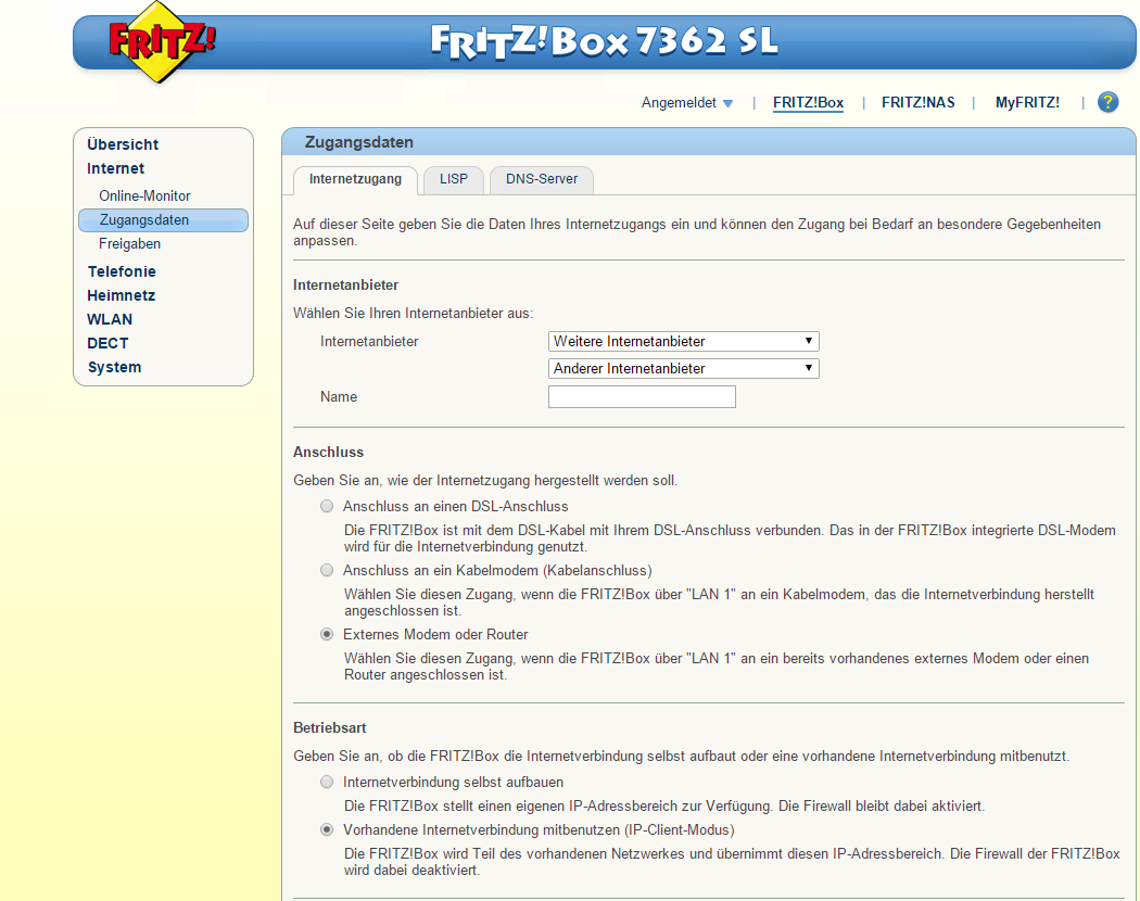

Aktiviere die erweiterte Ansicht, geh dann auf den Reiter Internet, Zugangsdaten und wähle dann Externes Modem oder Router aus und Vorhandene Internetverbindung Mitbenutzen aus.

Ich würde auf Fritzbox 2 Verbindung über LAN1 in den Zugangsdaten einrichten mit deiner IP-konfiguration. Dann
Fritzbox2 an LAN4 der Fritzbox 1 anschliessen. Gastzugang aus. Fritzbox2 Patchkabel an Lan1. Somit haben beide Boxen Internet und sind erreichbar. (Achtung dhcp Bereiche anpassen,um Überschneidungen zu vermeiden).
